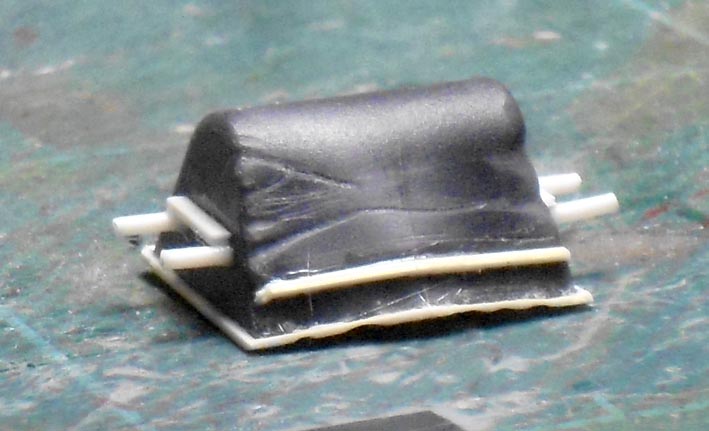

...et puis une photo trouvée sur Internet, pour les ergots de verrouillage :
Ce sera plus simple que de faire un arrondi #B8 .
À suivre...

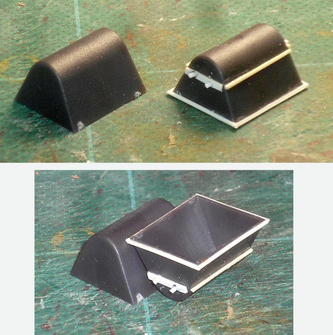

Allez, 7 minutes et un dîner plus tard, voilà ce que ça donne :
C'est fait à l'arrache, pas forcément centré ou aligné, et les puristes diront peut-être que c'est n'importe naouak en ce qui concerne la véracité.
Mais :prrrt: , c'est juste pour mettre sur un tas de ferraille, et ça ne sera pas posé sur le châssis, puisque c'est du 9 mm C7 ...

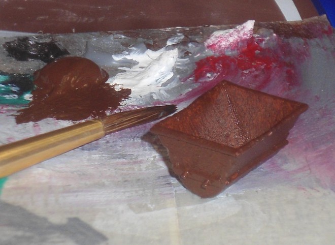

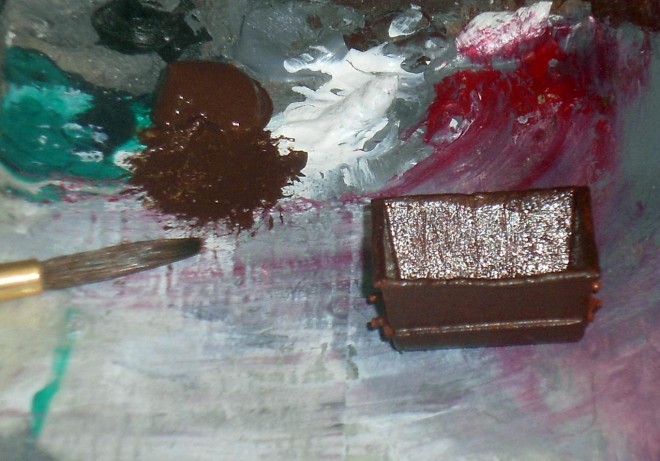

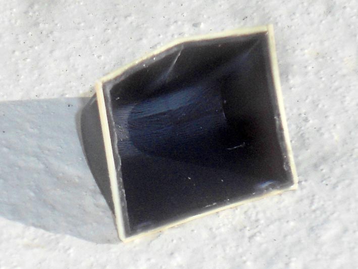

La peinture, c'est le plus long. Même si l'acrylique sèche vite, il a fallu attendre que l'intérieur et surtout les parois soient manipulables pour peindre les dosserets.
Donc, un coup de bombe anti-rouille couleur... rouille #A8, puis je tapote en terre de sienne brûlée un peu épaisse avec un pinceau pour obtenir un aspect grumeleux #B2 :
Là, on voit bien cet aspect avant que la peinture soit sèche. L'avantage est qu'il n'y a pas besoin d’être soigneux puisque ça doit faire désordre #B6 ... :
Pour le moment, ça donne ça, mais c'est pô fini :
L'apprêt transparaît sous la peinture, c'est le but de départ. Donc j'évite l'apprêt bleu turquoise :H2 ...
Ah voui, j'ai aussi cabossé un peu la benne à coup de lime. Le fin du fin aurait été de mettre un papier alu de protection à l'intérieur et d'appuyer le fer à souder chaud sur les parois, pour imiter les déformations dues à des chargements pas très précautionneux C7 .

Messagepar Patrick ze rabbit Deludin » 10 07 2017 à 20:27

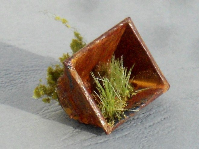

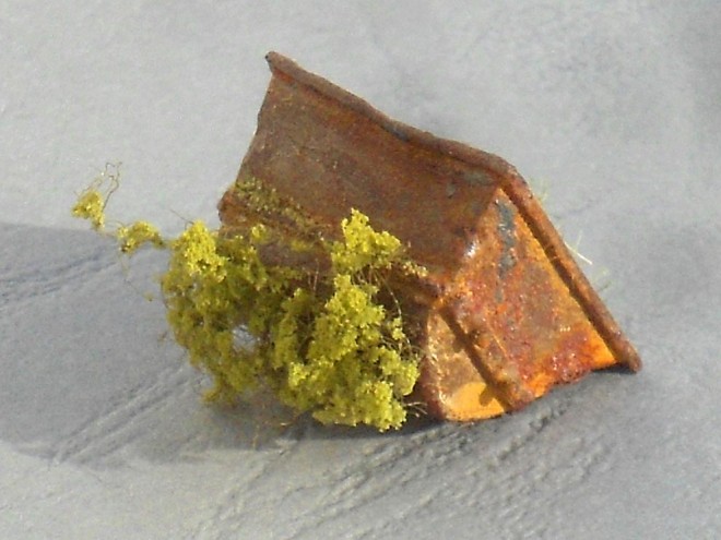

Ouais bon, ch'suis en retard, j'avais dit "hier soir". Mais il fallait que ce soit manipulable pour les photos.
Alors voilà, un peu de peinture "terre de sienne naturelle", un peu de sable et d'eau (Liquitex gel épais brillant), et deux touffes d'herbe dans le fond de la benne.
Ajoutez un peu de flocage fin à l'extérieur, sur la cornière de renfort où poussière et eau de pluie sont censées stagner, une touffe de ronce à l'arrière (euh, pour cacher une trace de doigt mal placée dans la peinture fraîche :oups2: ), et voilà ce que ça donne :
Ah, j'oubliais : un traitement par endroits de produit Joe Fix, dont la devise pourrait être "Joe Fix en vadrouille, et le plastique rouille".

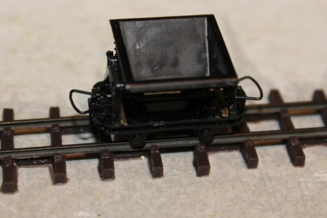

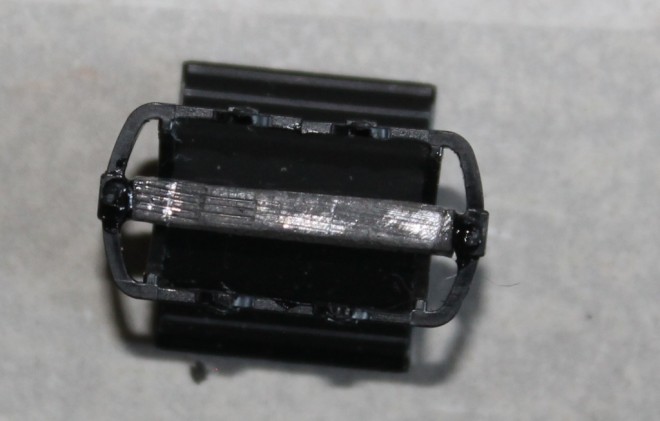

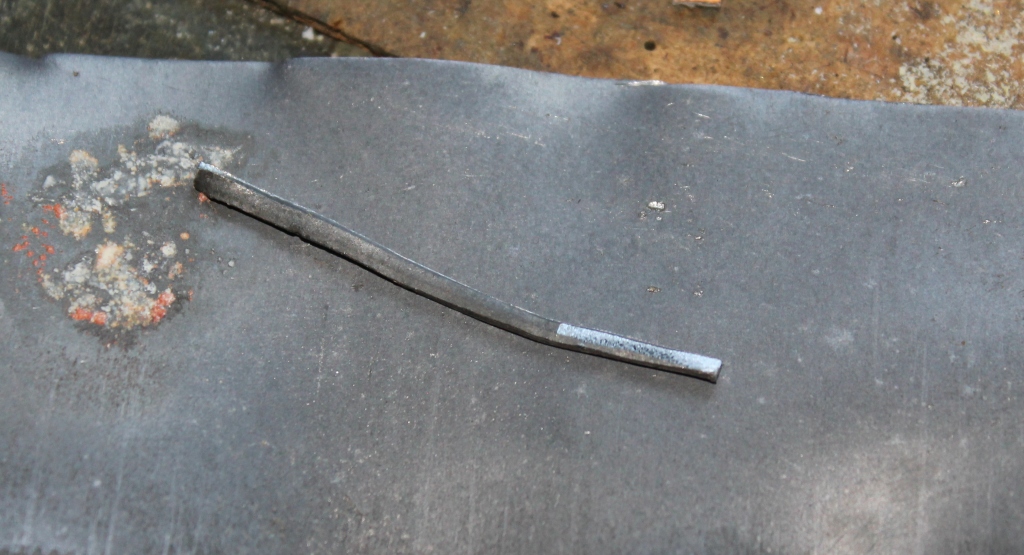

Finition de la benne Auhagen, avec le longeron central pour le lest.
C'est une petite lame issue d'un feuillard de plomb, destiné à étancher les raccords de toiture.
Épaisseur 1,5 mm.
Dernièrement, Ramon a trouvé du feuillard de 0,75 mm.
Dans plusieurs cas, cela me semble plus intéressant que les plombs de pêche.
Pièce collée comme un sauvage entre les extrémités.
Attention à laisser de la place pour le passage des corps d'essieux !
Du coup, avec les essieux métallique, roulement parfait.
Concernant les attelages, je n'ai rien défini, mais ce sera du genre "fixe", ce genre de wagonnets restant en rame navette, poussés dans un sens et tiré dans l'autre (en particulier dans les briqueteries).

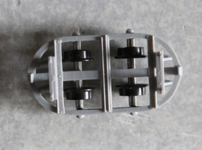

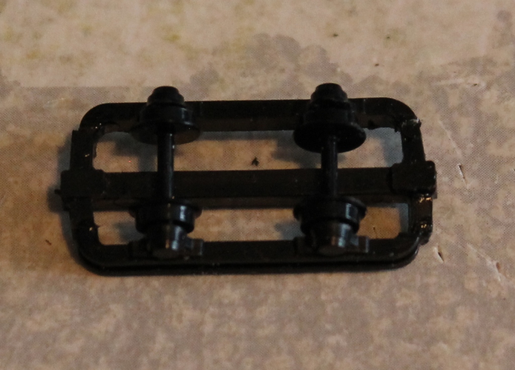

Rétrécissement du châssis de la benne ROCO, afin d'avoir quelque chose d'un peu plus esthétique que le simple resserrement des roues.
Mais c'est long (8 coupes par wagonnet) et il faut rajouter des "L" de 1 mm pour pouvoir faire tenir les berces.
Par ailleurs, montage d'essieux de 36" en Z (4,2 mm) de chez Micros Train.
Le roulement est bon, mais là aussi, le besoin d'un lest se fait ressentir, du fait de la perte des essieux métalliques.
Dans le cas présent, le montage de Fox Valley permettrait de l'éviter.
Mais il faut bien que je case mes essieux....
Je n'aime pas jeter :mrgreen:

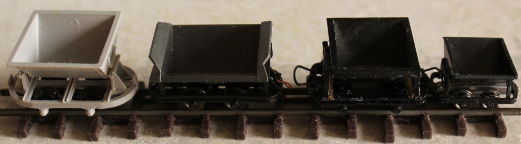

Une réflexion sur les essieux : rien ne vaut les essieux entièrement métalliques : Märklin, Busch et, bien sur, Fox Valley.
Non seulement le contact roue-rail est meilleur, mais ils lestent nos petits microbes (là, on joue dans les grammes, voire fractions de grammes :mrgreen: ).
Enfin une modification très rapide pour un matériel qui ne coûte pas cher : les bannes "Hudson" de chez Parksides.
Par contre, le châssis ne représente rien qui ait roulé en France, et les essieux sont un peu gros (il font 5,1, alors qu'il faudrait du 4,6 au plus).
Bon, c'est du 1:76 et cela se vois. Mais ces bennes peuvent se marier avec les Busch.

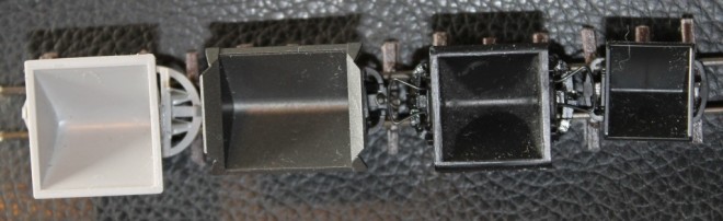

De gauche à droite : Parcksides, Busch, Roco et Auhagen.
Elles représentent respectivement des bennes de 1500, 1200, 750 et ... 400 litres.
Bon, on est pas à 10 litres près. 8-)

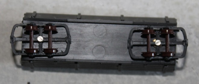

Les bogies du wagon ont subit le même traitement que les châssis de wagonnets.
En plus, il faut araser l'anneau circulaire, prévu pour faire tourner les wagons sur des plaques tournantes.
Il en reste assez pour circuler sur des courbes serrées.
Araser le pivot et le remplacer par un trou de Ø 0,8 mm.
Les bogies seront montés avec des vis de 1 mm vissées "à force".
Sur un bogie, conserver les deux butées et sur l'autre les supprimer et les remplacer par deux rondelles de Ø 1 mm.
Cela donne une suspension 3 points.
Les essieux sont des Micro-Train de 33" (3,8 mm).
Le roulement (à la mimine... D9 ) est correct, mais des fox Valley seraient mieux.
Une façon d'utiliser mon stock (voir plus haut :mrgreen: ).

Ouaiiis E2 #B6 !
Ah, je m'imagine déjà en train d'imiter le vieux bois et les ferrures attaquées par l’oxydation :-P . Miam...
Pas mal, la suspension en 3 points maison : c'est simple et sans électronique :prrrt: , donc ça ne peut que fonctionner longtemps.
Les "bogies" me font penser aux wagons-fourches, sur lesquels j'avais supposé que celles-ci pivotaient. Comme en réalité, quoi.
On va finir par se faire un beau parc pour 3 fois rien...
Pendant ce temps, je préparais une nouvelle lapinerie :
...mais ça roulera pas #B8
Y'a vraiment rien à tirer des châssis, à mon avis : trop gros pour du H0f.

Les plus belles bennes, les plus conformes à la grande majorité de celles qui étaient en service et ... les moins chères, sont les PMT. :rod_coeur
Mais pratiquement introuvables. :C1
Bien sûr, "notre" Ramon National en a, achetées en Allemagne.... :maitre:
A 12 Euros pièce ou 42,80 les 4, toutes montées ... H4
(Photos du site Technomodel http://www.pmt-modelle.de/2011/seiten/h0ffeldbahn.html)
Les autres wagonnets sont également parfaits, en particulier le couplage de portes-grumes.
Mais, si j'ai bien compris, ce couplage n'a pas encore été commercialisé.
Soyons patients .... 8-)
