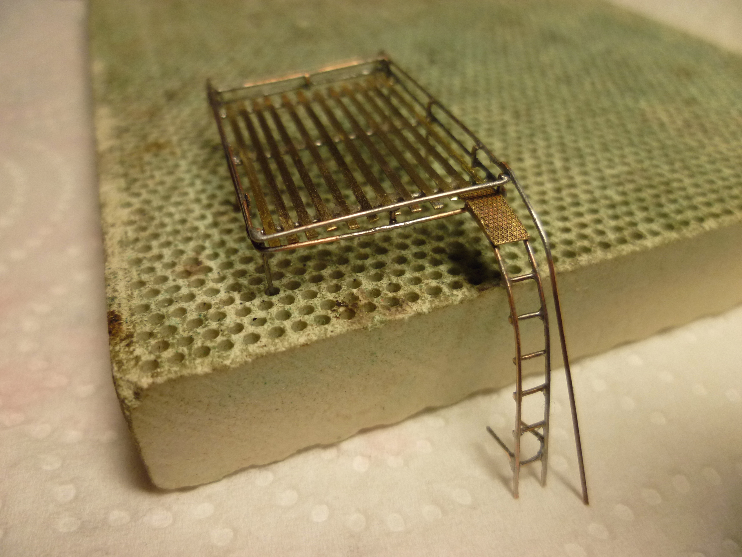

...me l'a sorti de la bouche !!!!
#B6 E2 E2 E2 E2 E2 E2

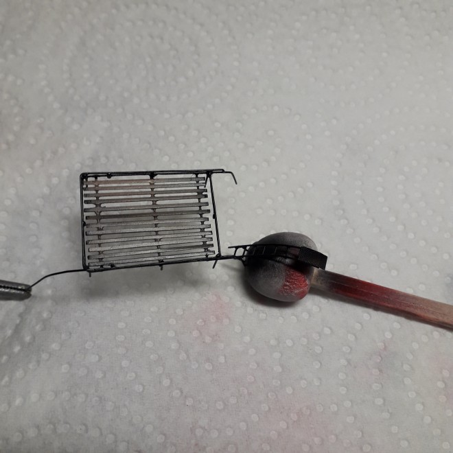

Et je suppose que les échelons sont AUSSI soudés un par un au lieu d'utiliser de l'échelle "au mètre" :F9 ...
Alors moi, là, je dis chapeau :maitre: , ça a une autre présence que la photogravure.
Messages: 14901
Re: "Patine et détaillage" de l'Autocar Citroën U23 Norev
Messagepar Beyer-Garrat » 04 04 2020 à 10:43
Oui les barreaux sont soudés un a un beaucoup plus long une pince métallique aidant a la diffusion de la chaleur
pour éviter le dé-soudage des précédents on coupe a ras un coup de lime et hop !
J'ai depuis repris le coin gauche un peu trop serré .Question volume oui c'est beaucoup plus réaliste que la photodec dans ce cas (galerie d'origine en tube)
les échelles au " mètre " me semblant pour certaines beaucoup trop grosses. :maitre:

Pour souder le côté de la rampe sans dessouder le barreau qui se trouve en face (le fameux 6e barreau :H2 ), ça ne va pas être une partie de plaisir #B8 .

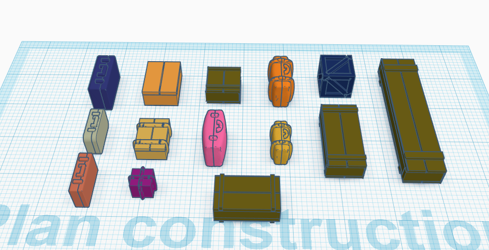

La galerie est maintenant peinte
Ajouter quelques bagages tirés de cette impression 3D
Peut être une petite bâche pour donner du relief et ce sera parfait pour le prochain U23 :maitre:
