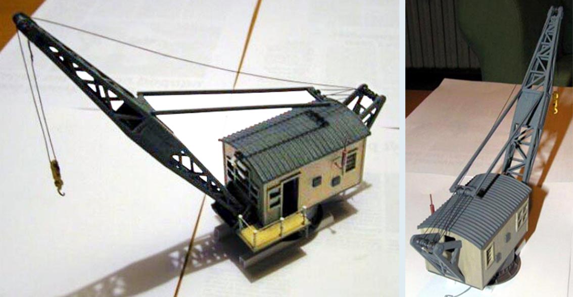

C'est exactement ce à quoi je faisais allusion lorsque j'ai fait mes petits dessins #B6 , mais je ne suis pas entré dans le détail. Ça n'était pas l'objectif.
Chaque câble, pour la flèche ou le crochet, est fixé à une extrémité et s'enroule sur un tambour à l'autre extrémité. Car s'il y avait deux tambours pour chaque câble, ils tourneraient de plus en sens inverse, et à des vitesses en permanence différentes : la longueur utile du câble devrait rester la même au fur et à mesure qu'il s'enroule d'un côté en se déroulant de l'autre. Un sacré casse-tête mécanique D9 !!! De plus, 4 tambours dans la cabine, déjà que c'est généralement exigu...
L'éclaté de la machine ne montre bien que 2 tambours, absents sur le modèle que j'ai récupéré et de toute façon inaccessibles avec le toit collé en place.

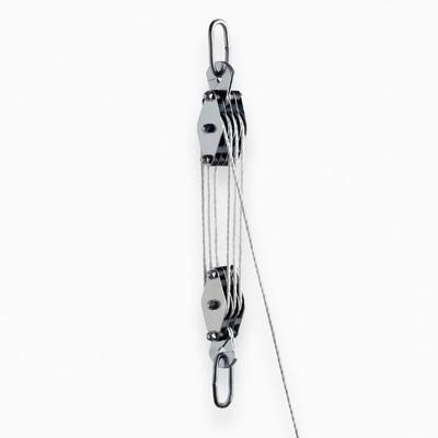

Le principe est de démultiplier l'effort à produire. Après, y'a les moufles qui sont encore plus efficaces, mais dans mon cas ça n'est pas d'actualité :
Moufle à 6 brins.jpg (7.37 Kio) Vu 8679 fois

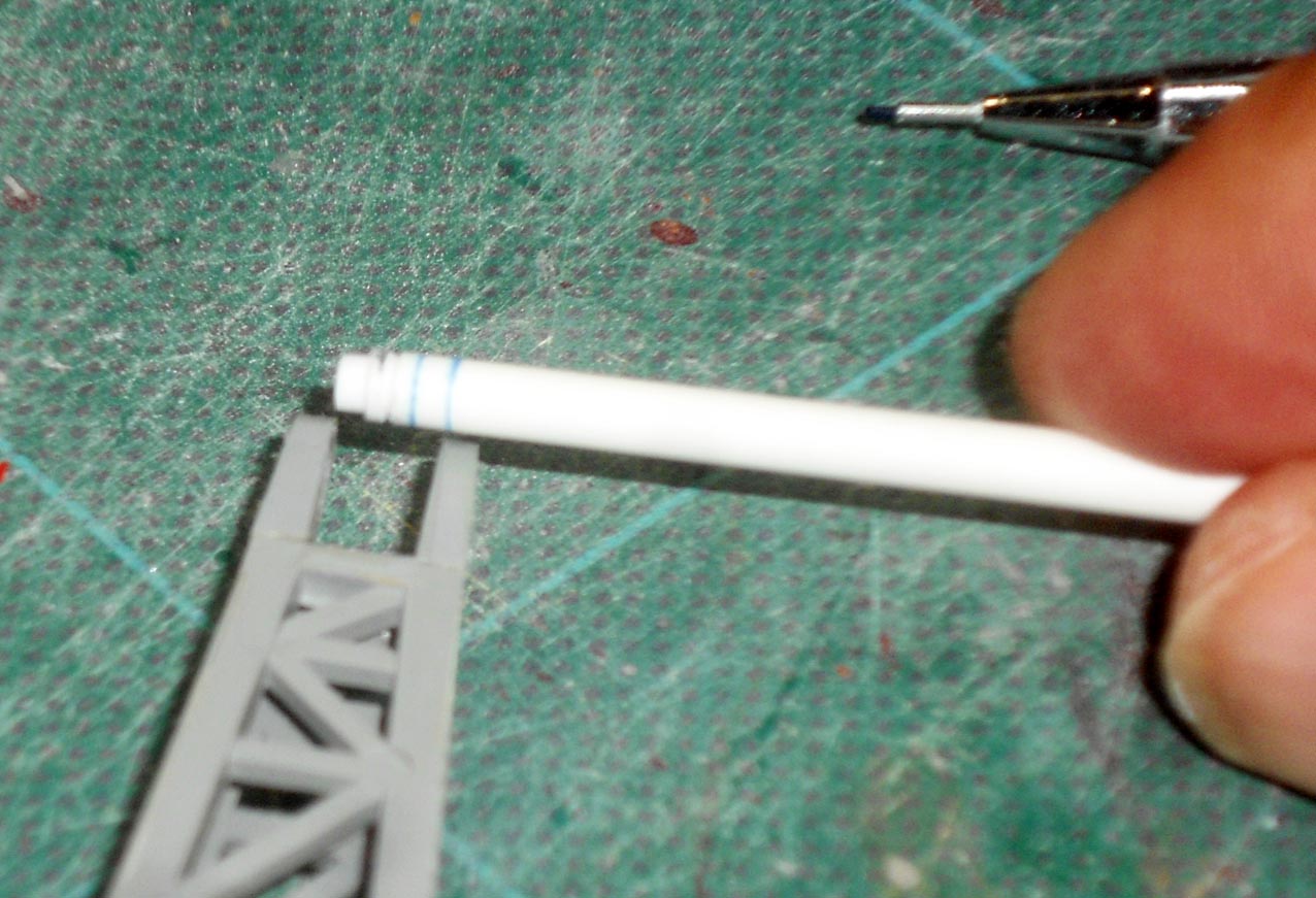

Commencer par "mesurer" la largeur entre les deux bras de la flèche. En fait j'ai reporté le passage libre sur une tige ronde :

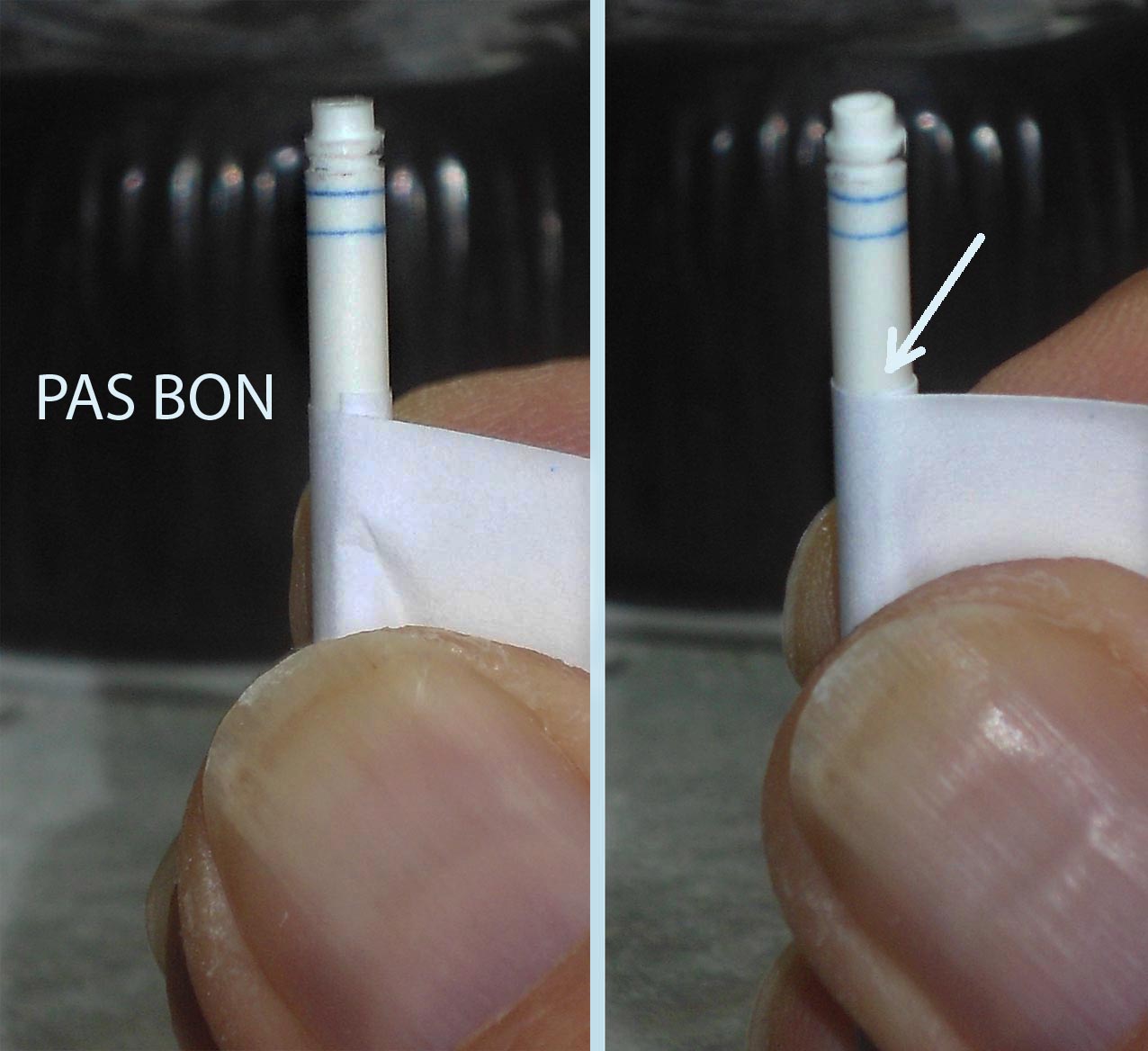

Ah, mais comment faire pour qu'une découpe ou un tracé sur une surface cylindrique soit parfaitement perpendiculaire à l'axe du cylindre ?
Vous savez, le truc énervant, quand vous faites un trait dont la fin ne tombe pas en face du début C7 :C1 . Ah oui, je vois que ça vous est arrivé, aussi.
Bon, ceux qui savent laissent les autres découvrir ce truc appris sur les chantiers.
Il suffit d'utiliser une feuille de papier, de l'enrouler et de faire coïncider le bord de la feuille sur lui-même, en ajustant celle-ci comme sur la photo de droite :
Non seulement ça sert pour les maquettes, mais aussi dans la vie "normale" #B2 pour peindre des bandes sur des poteaux, arrêter la peinture sur un tuyau ou le cadre du vélo, etc.

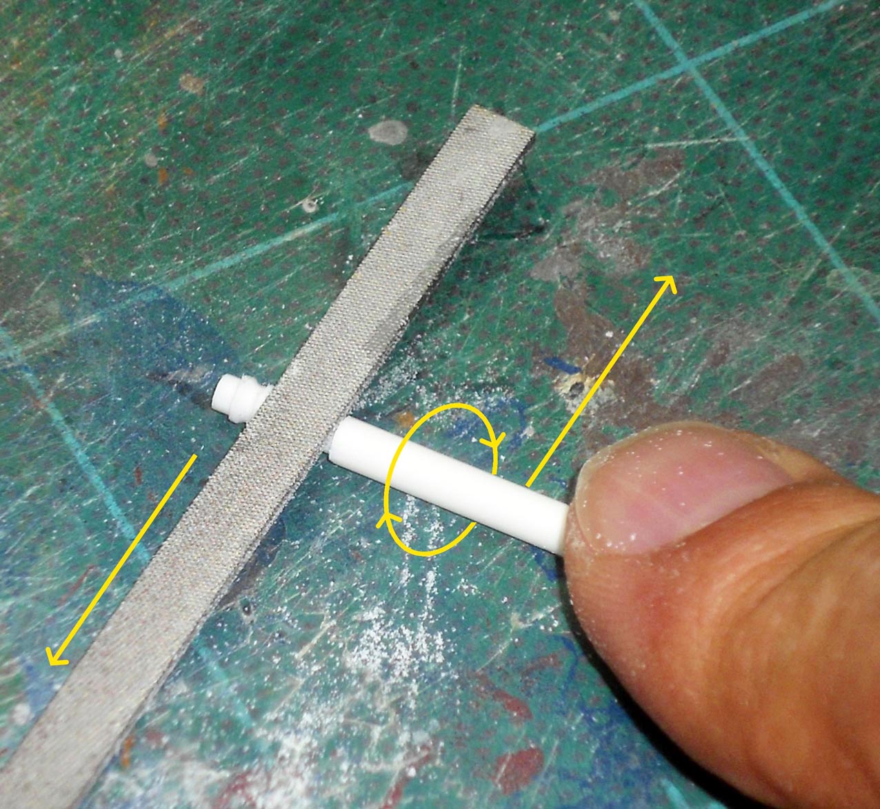

Flûte, j'ai pô de tour et mon rond ne rentre pas dans le mandrin de la perceuse, le fameux tour du pauvre.
Alors je vous propose le tour de l'ultra-pauvre : faire tourner le rond dans un sens sur une surface bien plane, et appliquer la lime sur la surface à traiter en la faisant coulisser dans l'autre sens :
Avec un peu d'entraînement, le résultat est très satisfaisant (merci, les chevilles, ça va :boss: ). Là, on est franchement en dessous du miséra-modélisme :rod_siflet ...

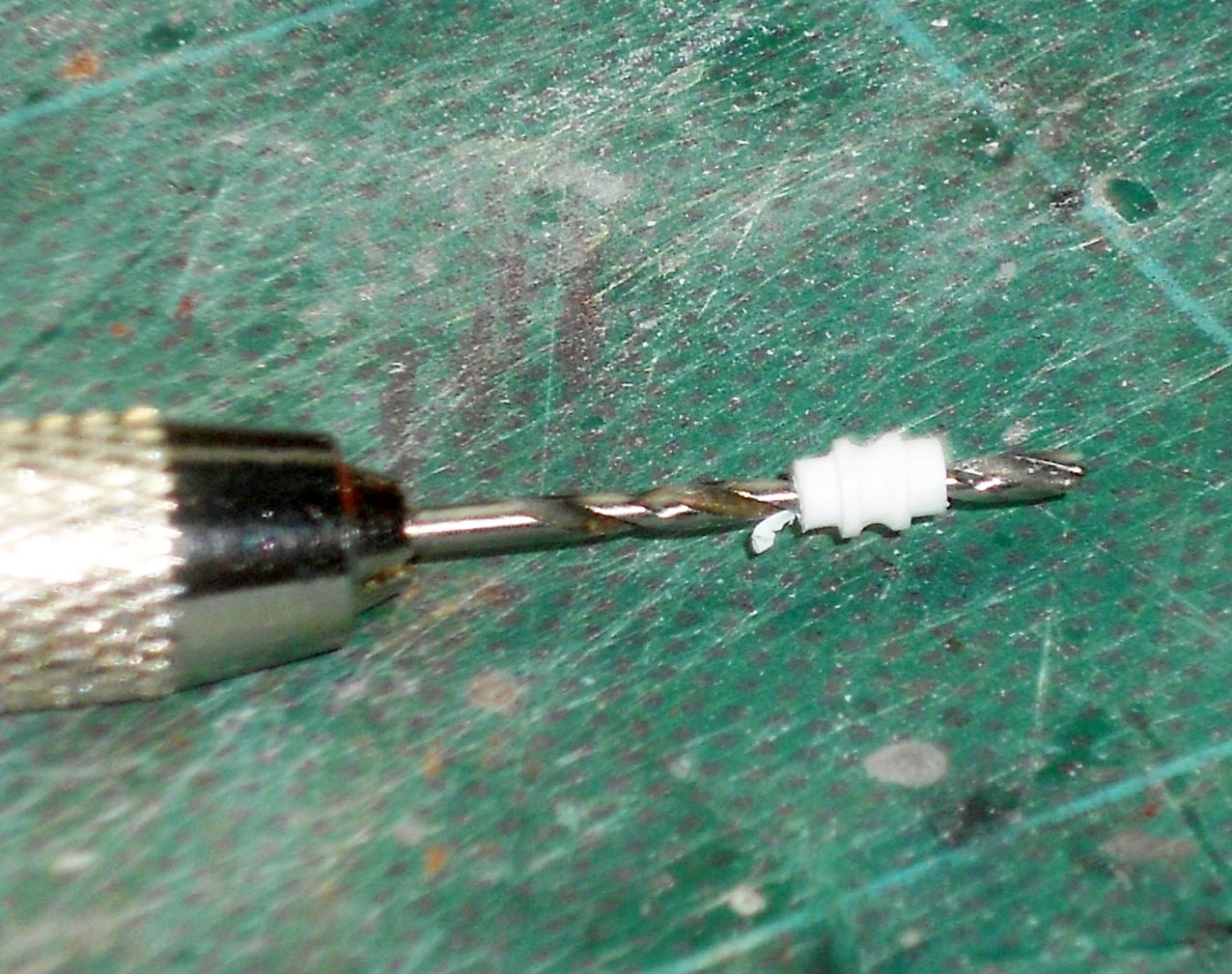

Après, puka marquer l'emplacement du perçage longitudinal : marquage avec l'épingle, pré-forage avec le petit foret et perçage final au Ø définitif (voir l'épisode précédent) :
...et c'est presque parfait #B6 #B2 !

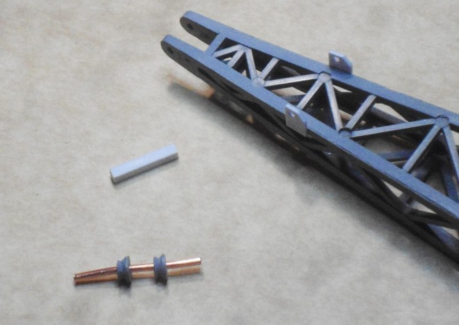

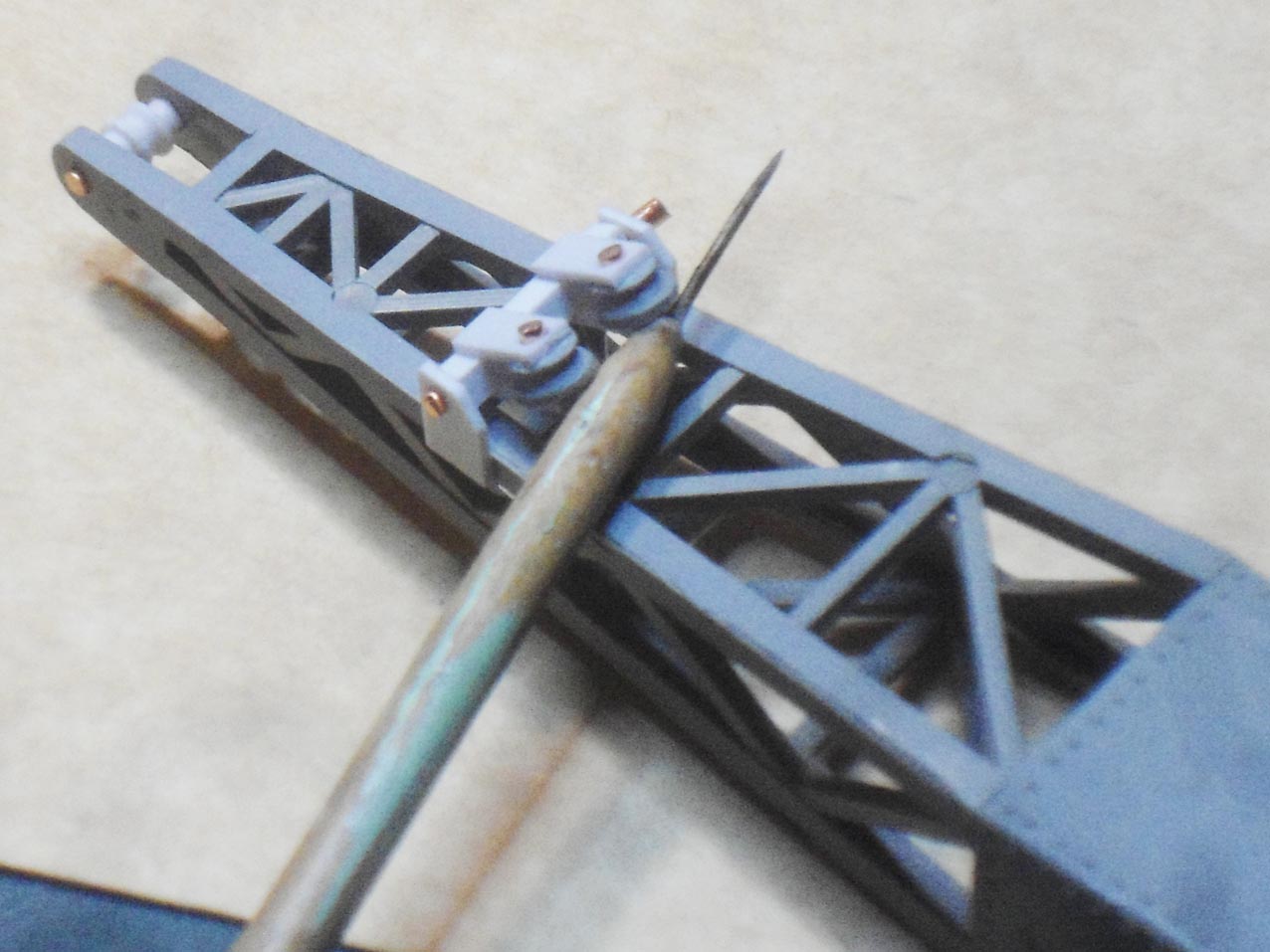

"C'est devenu quoi, la poulie à deux gorges d'origine ?" qu'y dit, le gars qui suit au fond :humm .

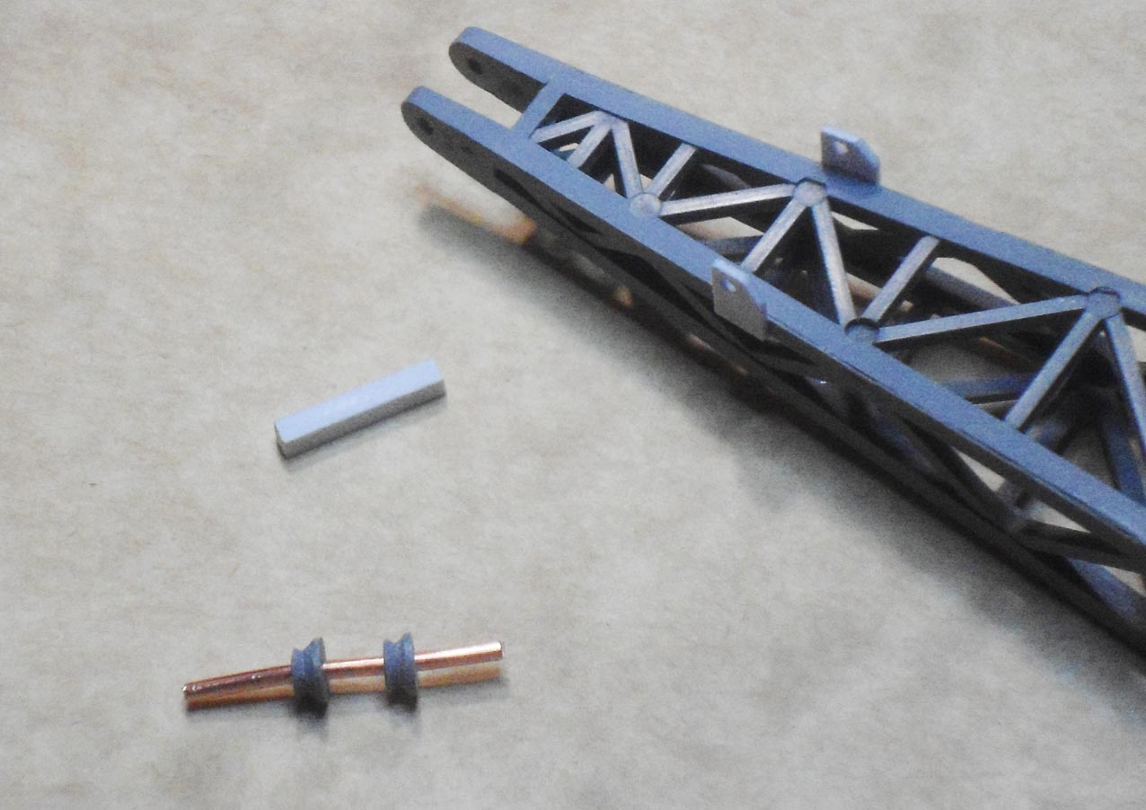

Elle va me servir pour le palonnier d'inclinaison de la flèche.
Je commence par la débiter en deux poulies à peu près identiques, avec un p'tit coup de lime pour améliorer le tout. Et le trou pour les axes, comme d'hab :

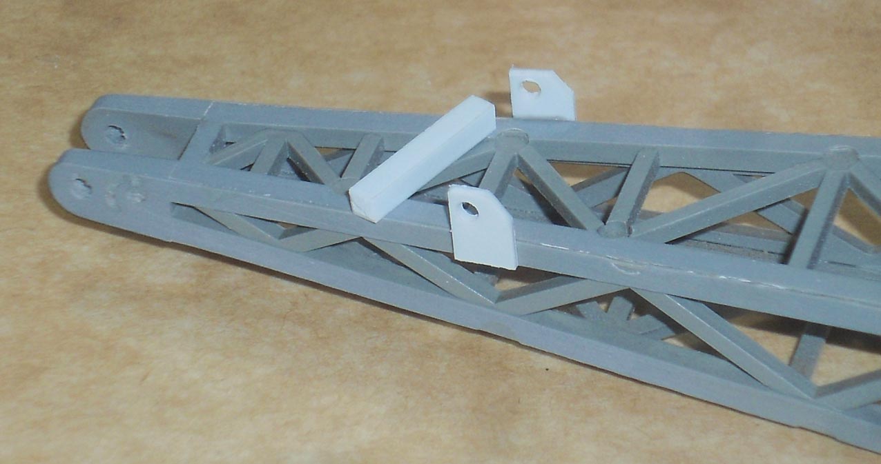

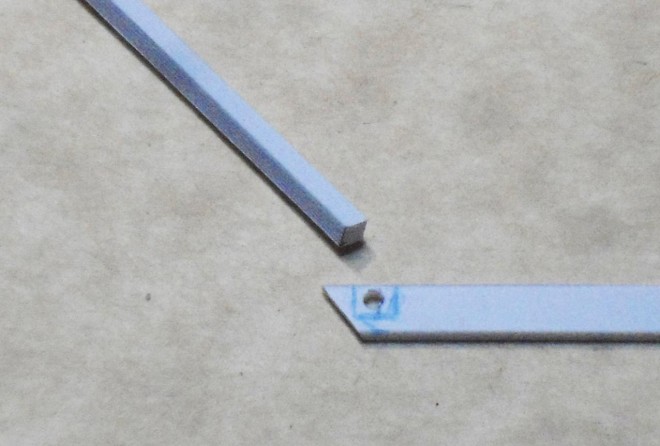

Ledit palonnier est composé d'une section carrée correspondant à l'épaisseur de ces poulies, et de 2 goussets tirés d'une feuille de carte plastique de 0,7 d'épaisseur : vu la charge (réelle), faut pas que ça plie :
Collage des goussets de part et d'autre de la flèche :
4 bandes de plastique vont tenir les poulies en place. J'ai p'têt' fait un peu large, c'est du Kostaud #B2 ... :

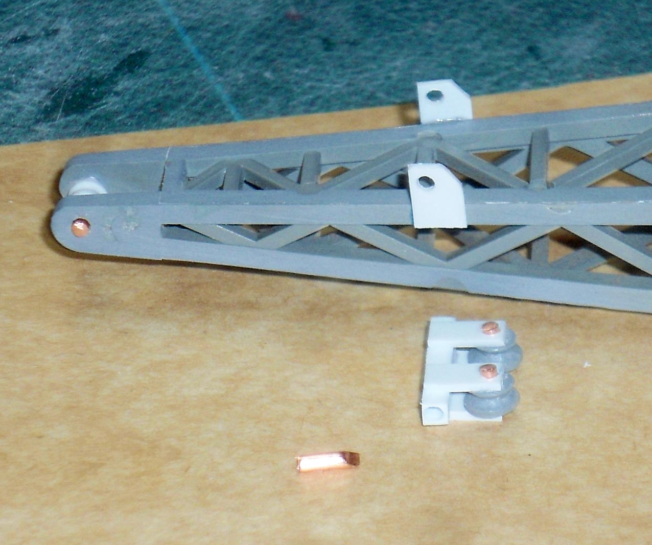

Le tout est collé : les poulies ne seront pas fonctionnelles, les axes non traversant sont factices. Mais on peut évidement rendre tout cela mobile.
L'axe du palonnier sur les goussets ne traverse pas, des morceaux sont juste enfilés par l'extérieur aux 2 extrémités pour permettre tout de même la rotation du palonnier par rapport à la flèche. Pourquoi ? Parce que je suis bien incapable, vu que les câbles sont déjà en place, de connaître exactement l'angle qu'il y aura entre les deux :rod_siflet .
D'ailleurs les poulies ne sont pas collées sur les languettes inférieures pour pouvoir passer le fil entre les 2.
Avant le petit coup de lime de finition et la mise en peinture, voilà ce que ça donne :
...et la suite demain...

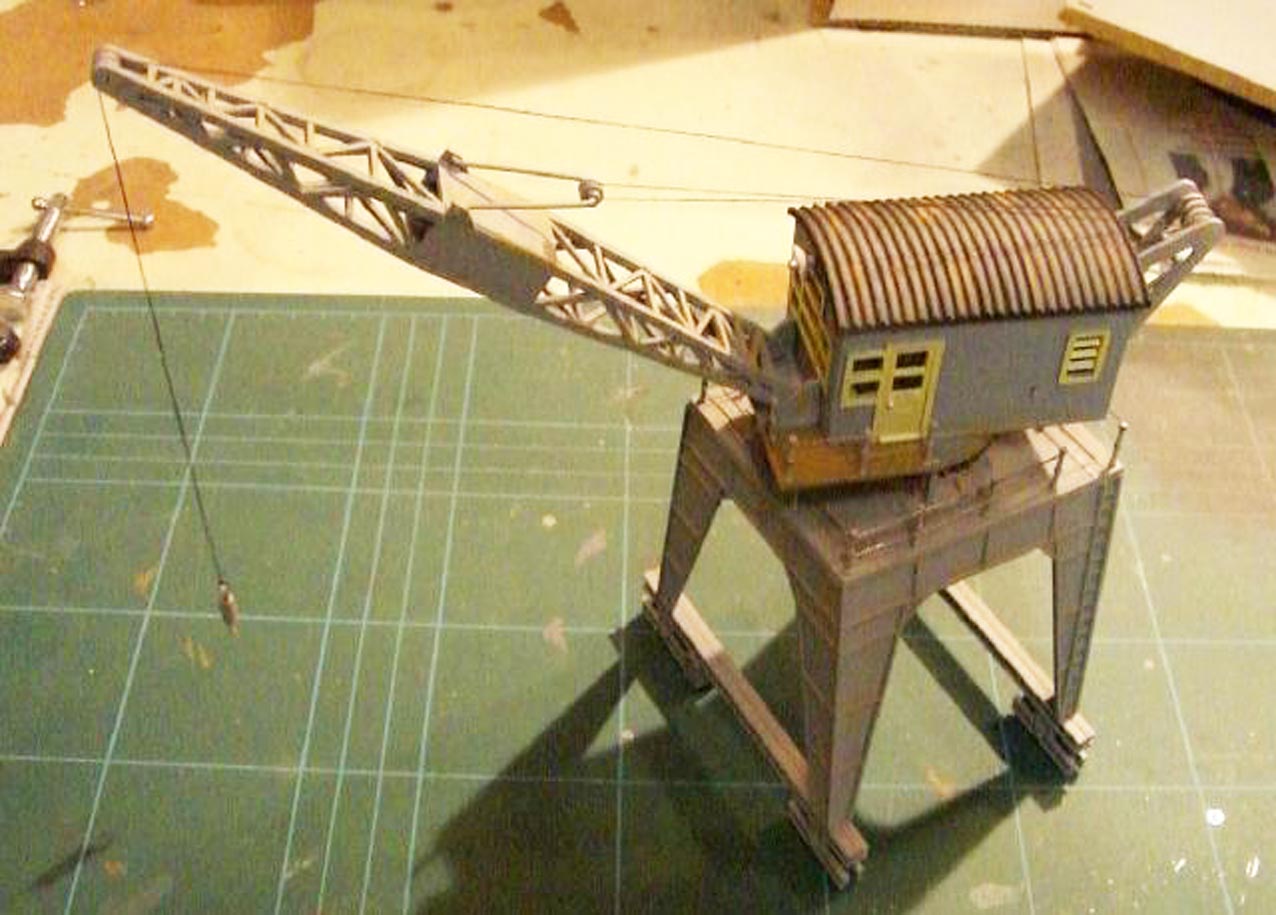

Bon, suite et fin.
Voilà l'ensemble en place, avec les câbles :

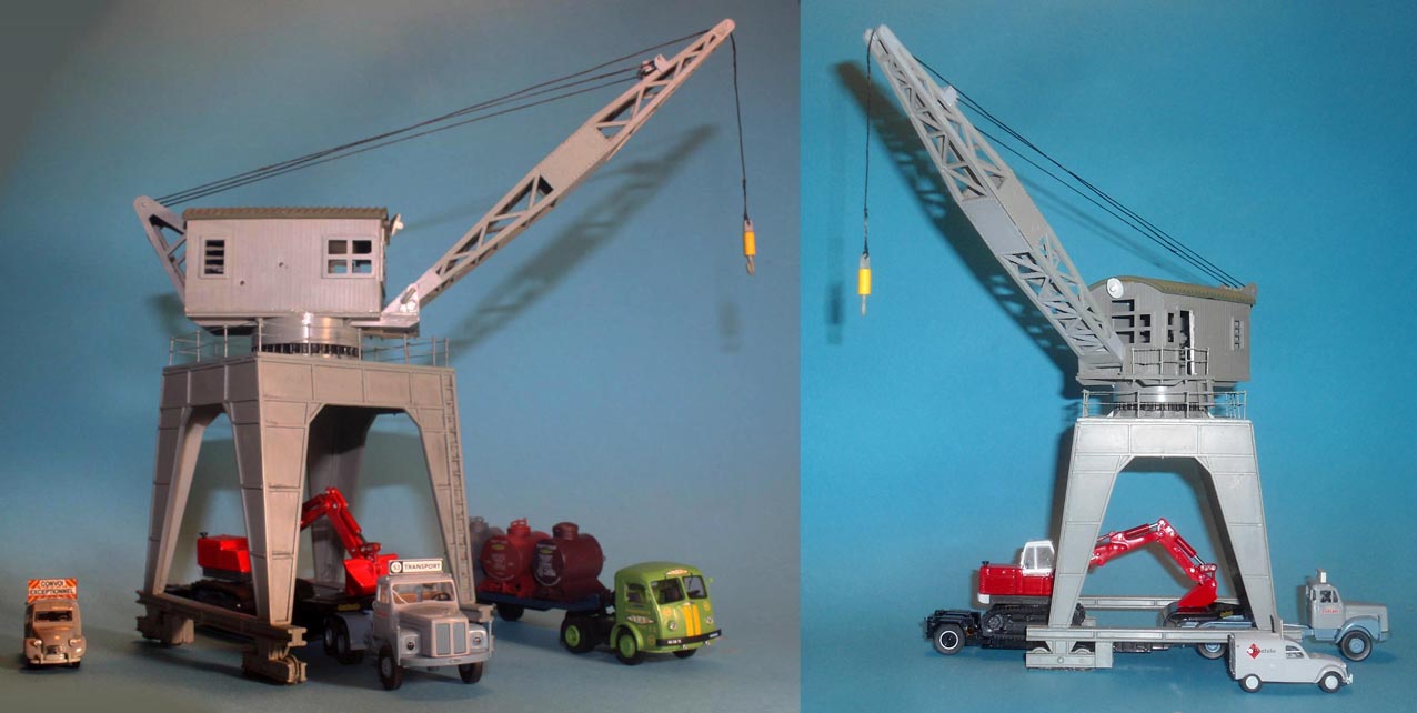

Ça fait un ensemble d'autant plus impressionnant qu'il est plus traité au 76e qu'au 87e, apparemment, si l'on compare avec les véhicules à l'échelle D9 :

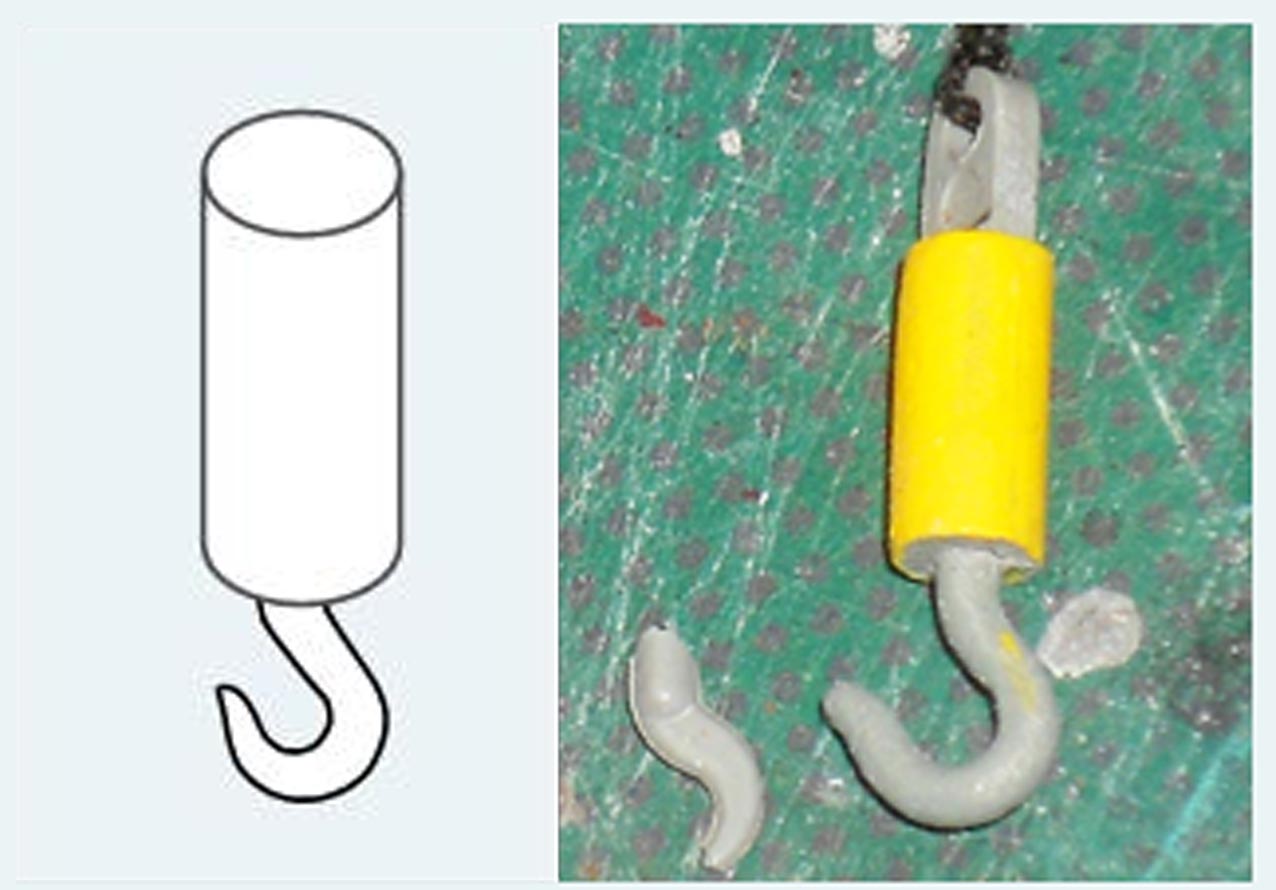

Et puis le crochet refait. Pas évidente, la forme d'un crochet #B8 :
Voilà, c'est fini.

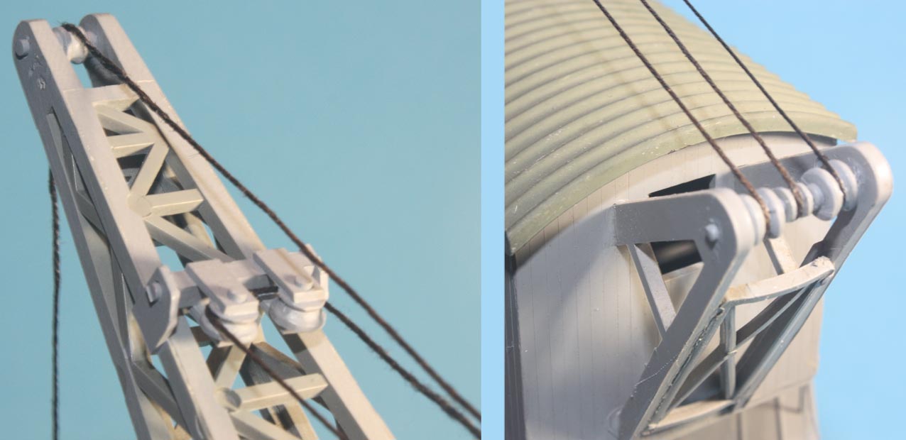

Bigre, pas facile à trouver... mais en version anglo-saxonne, voilà d'autres montages :
Version dans le même esprit que ce que j'ai fait :
Version plus costaude :
...mais je me demande si, en réalité, le poids du palonnier ne défoncerait pas le toit de la cabine :humm .

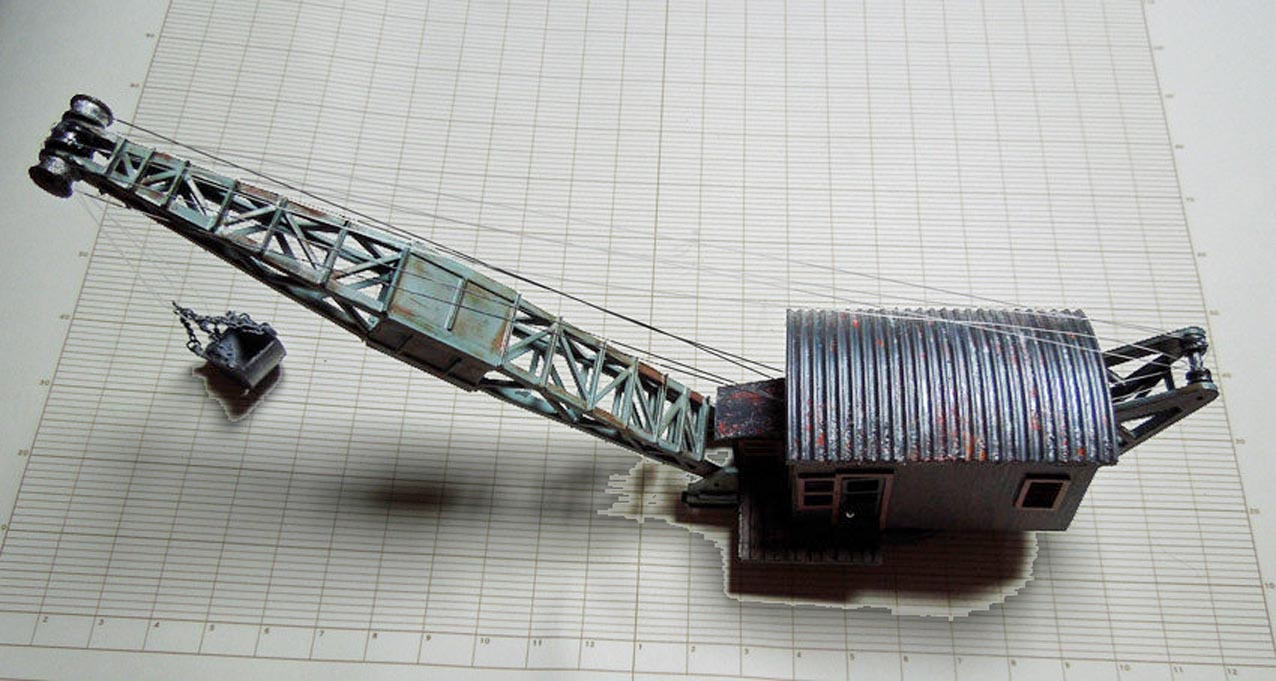

Et enfin, une version totalement différente avec un godet fait maison. Là, il en faut des câbles et des poulies :
(j'ai éclairci la photo un peu à la va-vite :oups2: ...)
On notera le report de certaines d'entre elles à l'extérieur de la structure de flèche.
