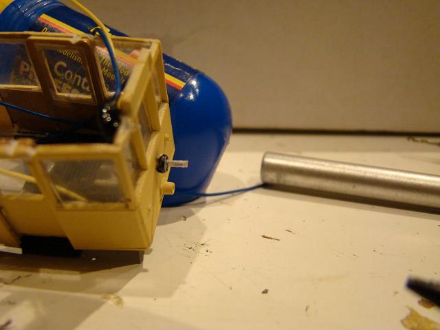

Après avoir connu des déboires avec les CMS et rachetés d'autres rutilantes, j'ai brasé les fils et délicatement enrobé les CMS d'araldite.
Mise en place non sans avoir quelque peu réparer les dégâts dûs au retrait forcé des anciennes CMS.
Une vue d'une face frontale pour montrer le bout de fibre optique avant son arasement au ras du phare.
Et là !
Que vois-je ?
Triple buse de biesse de rogntudju !
Pour différencier chaque CMS, le fil blanc de la CMS frontale doit être relié au fil blanc de la CMS rouge arrière. ET J'AI COLLE LES CMS AVEC LES FILS BLANCS DU MÊME CÔTE !
Pour la bonne suite, ne pas oublier QUE LE FIL BLANC DU PHARE DOIT ALLER SUR LE FIL BLANC DU DECODEUR AVEC LE FIL JAUNE DE LA LAMPE ROUGE ARRIERE !
H4

Question technique mon Zébu il semble que les leds CMS ne tiennent pas longtemps (même pb sur échelle plus importante)
tu as eu d'autres retour sur ce point ? :maitre:
Messages: 24349
Re: Mon ART
Messagepar Storm » 04 11 2009 à 14:07
Quand je peux faire la modif (remplacement des CMS par des LEDs de petit diamêtre) je le fais sur les modèles de Cyril. D'abord parce que c'est chiant à souder les CMS et ensuite car, si par malheur on les chauffe trop lors de la soudure des fils, elles ne tiennent effectivement pas longtemps. L'idéal pour ce type de composant reste de les souder sur une platine (d'un autre coté, c'est un peu prévu pour :rod_siflet :rod_mdr2 )
Messages: 23960
Re: Mon ART
Messagepar Beyer-Garrat » 04 11 2009 à 17:27
C'est bien ce que je pensai C7
Messages: 24349
Re: Mon ART
Messagepar Zébu » 04 11 2009 à 20:35
Je les ai toutes testées après la brasure. Elles fonctionnent toutes.
C'est vrai que ce modèle fera un peu figure de gadget, mais le son produit par le loksound est fabuleux. Faut dire que celui qui les a enregistrés y a mis beaucoup de temps pour avoir le meilleur rendu.

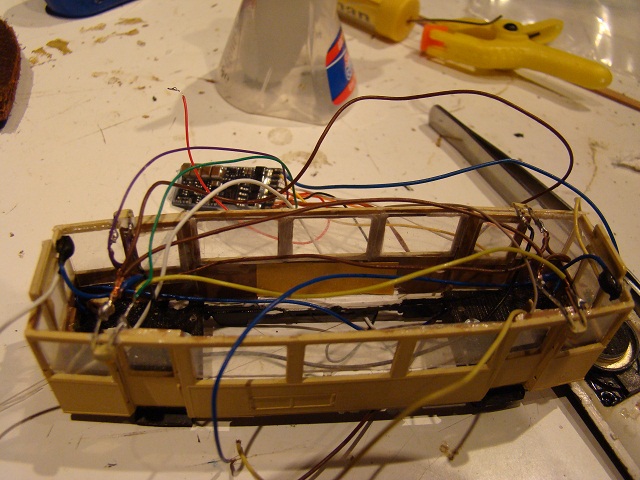

Aujourd'hui, réparation de l'ART 137. Les vitrages se barraient les uns après les autres. Grâce à l'achat de Micro Kristal Klear aux Lilas, c'est fait.
Ensuite, même opération sur l'ART sonorisé. Je ne sais pas encore le numéro que je vais lui attribué.
Quelques bouts de fil pour test.
Ca fait peur, non ?
Re: Mon ART
Messagepar Storm » 17 05 2010 à 21:24
Non mais j'aurais écrit "quelques bouts de fil pour le Lest" là plutot... :rod_siflet Tu as pris des cours de cablage chez Canard :E1 :rod_mdr2 :rod_mdr2 :rod_mdr2
