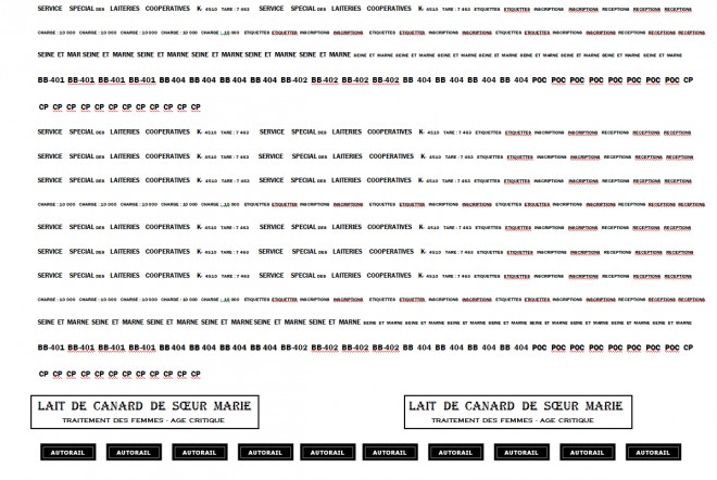

@ B-G :
Pour les décalques, je ferai donc des bandes de 21 cm de largeur, avec un groupir pour une même raison sociale.
Pour le téléphone (facultatif) et les marquages avant et arrière, ou toute autre indication (adresse sur les portières :rod_siflet ), ça va pas faire gros...

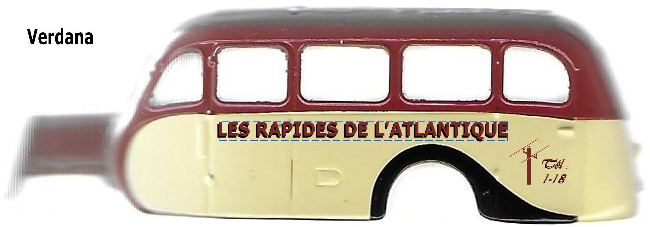

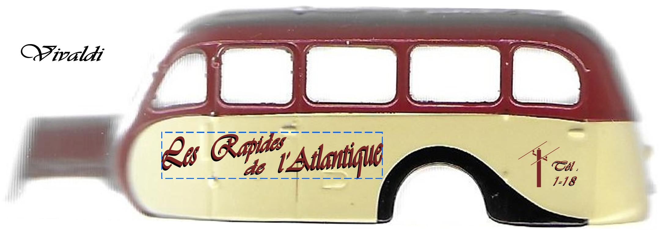

Quelques exemples :
...et des photos de c♫l :
...c'est beau, l'informatique #B2 ...

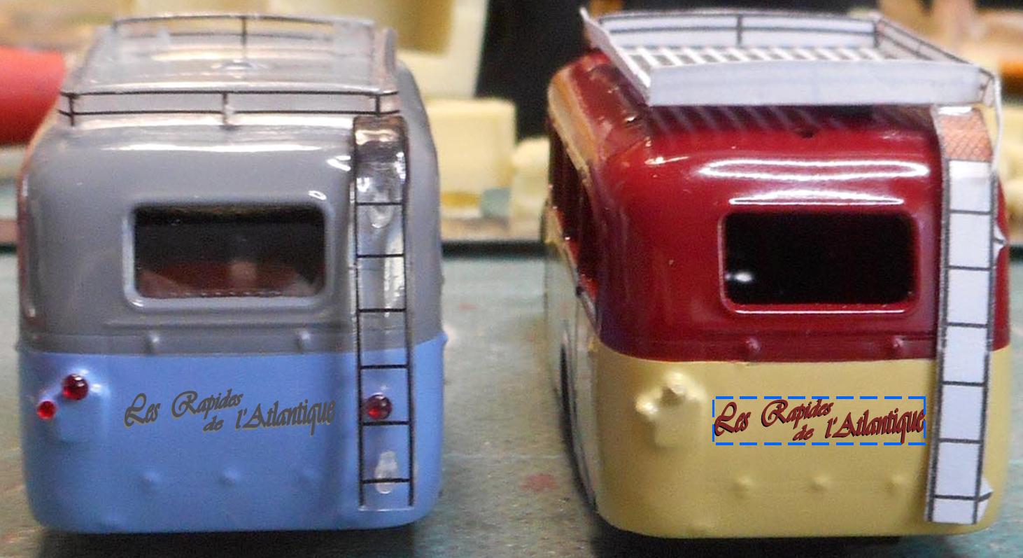

Pour me simplifier la vie et vous faire travailler un peu (hé oui, vous allez voir que c'est pas si simple et que ça prend beaucoup de temps :rod_siflet ), le mieux est que vous fassiez le modèle de ce que vous voulez.
Dans tous les cas, scannez ou photographiez la surface à traiter du bus ou du car dans son entier : ça me donnera les proportions et des "accidents" (poignées de portes, flèches directionnelles, trappes de réservoir ou de batteries, accès moteur, etc.).
Dessinez même à la main qui lève si vous n'avez pas de programme qui permette de dessiner avec des dimensions données : dessinez directement sur un tirage papier au besoin.

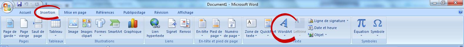

Si vous avez "Word" vous avez la possibilité de faire presque aussi bien que Publisher, en vous servant de la fonction "WordArt" :
Par contre vous n'avez aucun repère de dimensions autre que les règles (ben vi, j'ai dit "presque"...).
Bon amusement.
Il faudra me fournir :
* le choix du lettrage (pas forcément l'un de ceux que j'ai donnés, Publisher possède une belle gamme, même "Univers" qui a disparu depuis longtemps),
* le choix de la forme, droite, en pente, en italique, évasée, en arrondi, etc. (si vous vous en servez, vous trouverez ça dans WordArt),
* les dimensions, à mesurer sur vos cars et bus 'les photos ou scans m'aideront),
* les couleurs, au choix de chacun. Mais J-P il a dit "contrastées, les couleurs",
* le nombre d'exemplaires de chaque.
Vous l'avez compris, je "n'aurai qu'à" mettre tout ça au propre.
Bon courage #B5 !

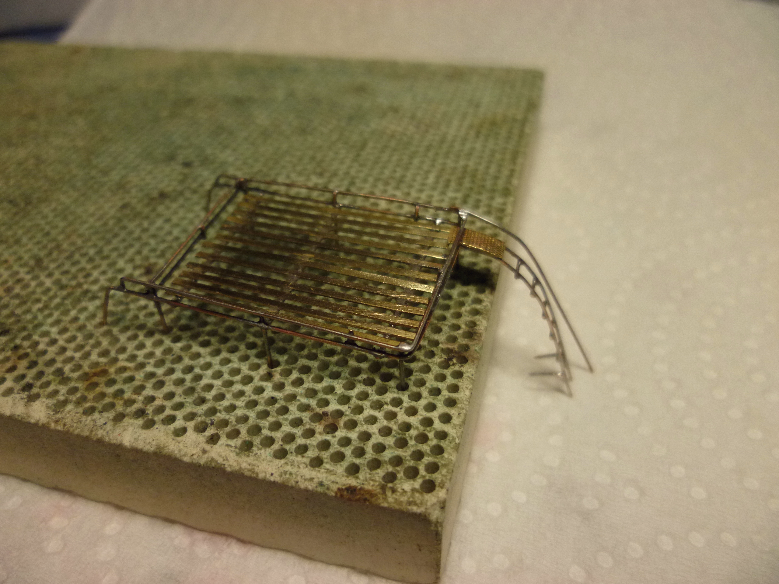

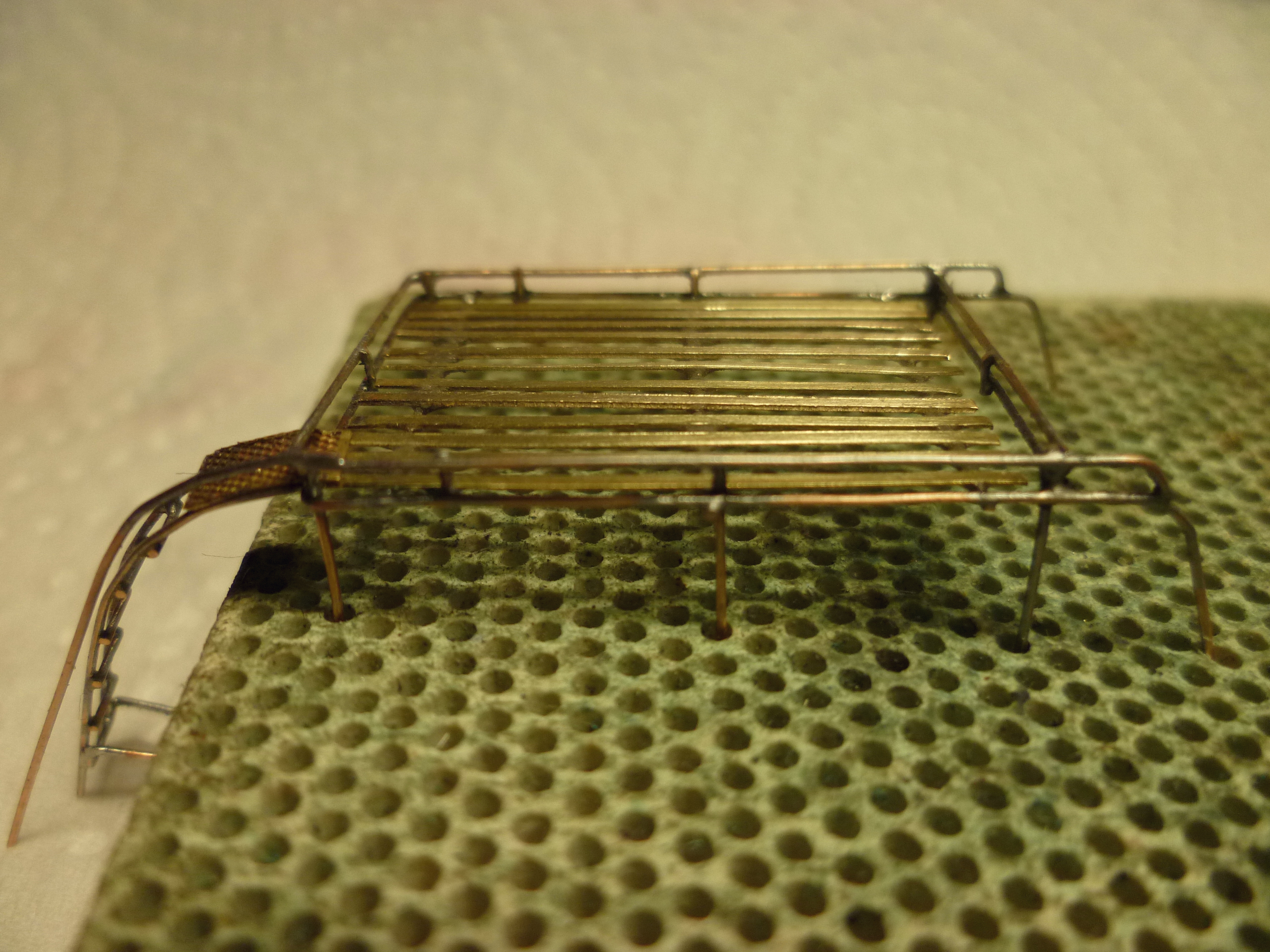

La galerie est terminée encore un ou deux points de chauffe pour libérer les tensions (après recherche c'est en fait du fil de bronze ce qui explique son coût) un bon nettoyage
mise en forme de la rambarde mise en place de l'échelle et peinture #B6
Messages: 24346

Là, tu épates la galerie :ok
