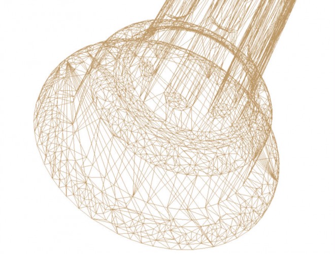

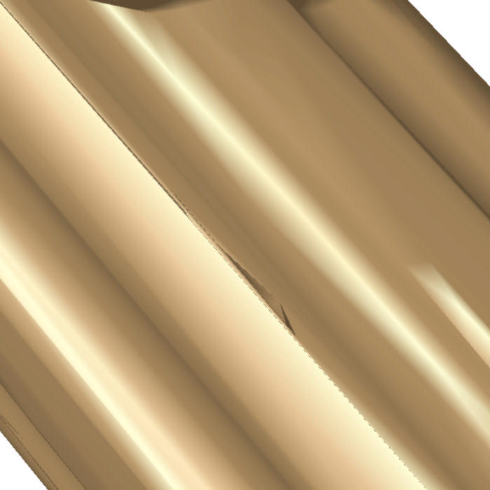

Bon, on progresse, j'arrive à ouvrir :B3 Reste à me documenter un peu sur le module pour comprendre comment je peux lisser et améliorer le fichier car il y a des zones où… comment dire D9 :rod_siflet
Il y a des triangles qui se ballade là où ils ne devraient pas… :rod_siflet :rod_mdr2 Et c'est pas la zone la plus "critique"... Donc, voir ce que ça donne si je numérise cette zone (pas la même méthodologie sûrement ni le même logiciel) et ensuite voir comment je peux lisser ce truc avec le module. Je ne le connais pas, c'est la première fois que j'ouvre ça… :F9 :rod_mdr2

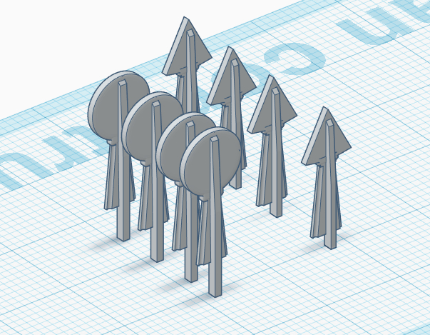

Messagepar Beyer-Garrat » 06 06 2019 à 08:18
On continu avec les panneaux routiers toujours grace aux relevés de Mr Lapin :
Panneaux routiers2.jpg (419.98 Kio) Vu 3474 fois
Panneaux routiers3.jpg (278.56 Kio) Vu 3474 fois

Messagepar 3DMetrique » 06 06 2019 à 11:11
Storm a écrit:Bon, on progresse, j'arrive à ouvrir :B3 Reste à me documenter un peu sur le module pour comprendre comment je peux lisser et améliorer le fichier car il y a des zones où… comment dire D9 :rod_siflet
Pour réparer ce genre de fichiers stl un peu déglingué produit par des logiciels approximatifs (la réalisation des tesselations pour des angles rentrants de surfaces courbées est un problème de topologie extrêmement complexe) il existe Meshmixer gratos. Je l'utilise régulièrement avant d'envoyer mes fichiers à l'impression

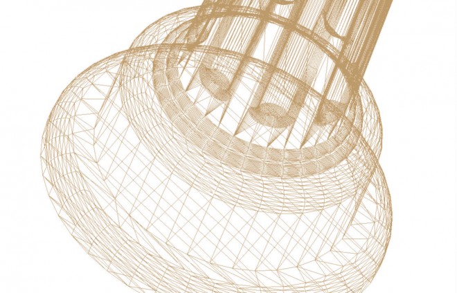

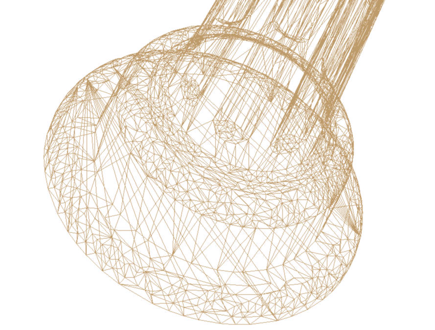

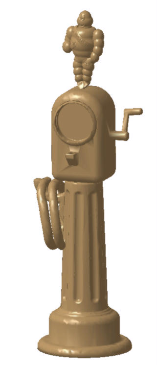

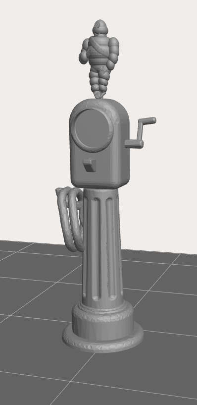

Messagepar Storm » 06 06 2019 à 18:11
J'ai refait la numérisation du pied, c'est tout de même plus propre après passage en STL :B3
Moi:
JP:
Bon, ne me faites pas dire des conneries que j'ai pas dit hein C7 Je ne compare pas la qualité mais le résultat. Le logiciel n'est pas le même ni la méthode je pense même si la méthode ne doit pas trop influer sur le calcul et le post-traitement :maitre: Tu bosses avec SW toi JP :D3
