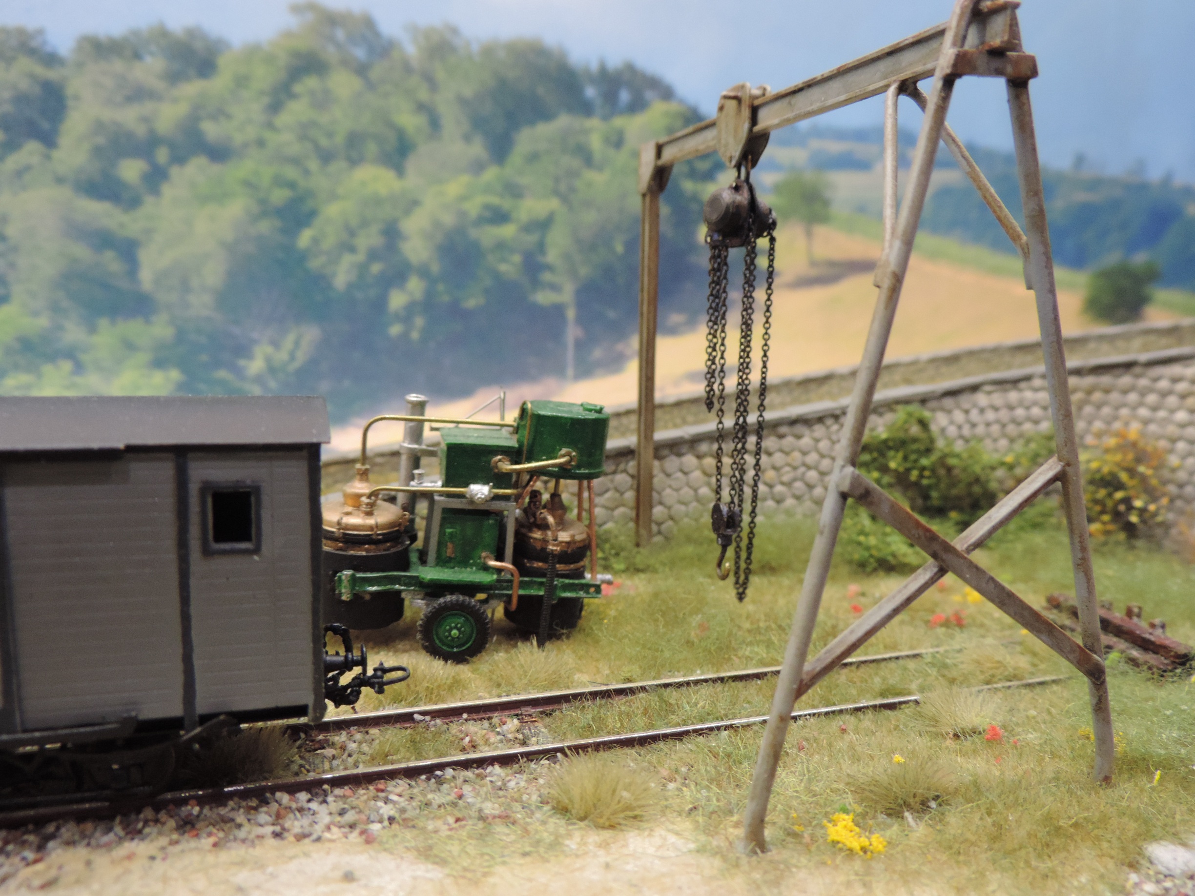

Ne m'attendez pas pour le palan ; j'avais une idée, mais la réalisation m'a tellement :C1 que je viens de tout envoyer :censure :feu121 :feu231 :censured2 #B7 H4 ..
Bonjour Patrick, je n'étais jamais passé par ce fil :H2 .
En HO(m) j'aurais pu te conseiller :^) :

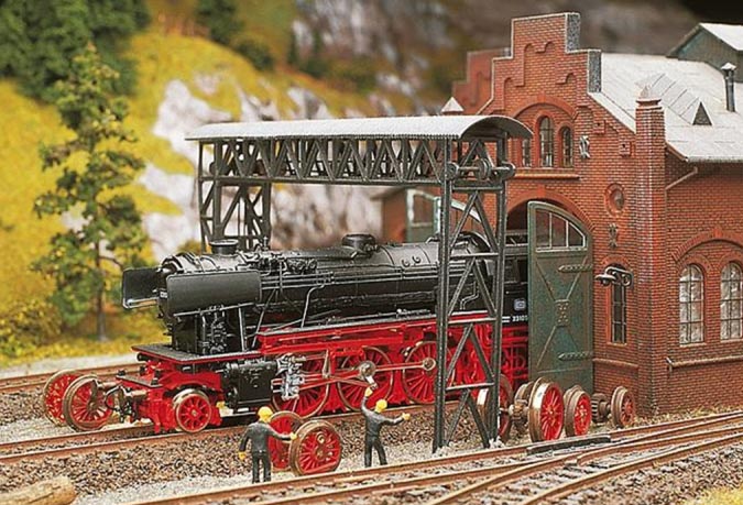

Parmi tout un tas de modèles de portiques, celui de Faller réf. 120164 me semble particulièrement fin, et pas trop monstrueux.
Et il n'a pas besoin d'être adossé à une ouverture, mais le but n'est pas le même que celui présenté précédemment (viewtopic.php?f=11&t=11139&hilit=peut+servir&start=45#p406526) :
Portique FALLER.jpg (19.15 Kio) Vu 8716 fois
La taille ? Euh, ben :F9 , comme ça :
Ça laisse de la hauteur disponible...
La toiture en tôle ondulée mérite peut-être d'être remplacée.
On trouve aussi chez Vollmer, Kibri, etc., et également chez Faller d'autres versions plus ou moins modernes.

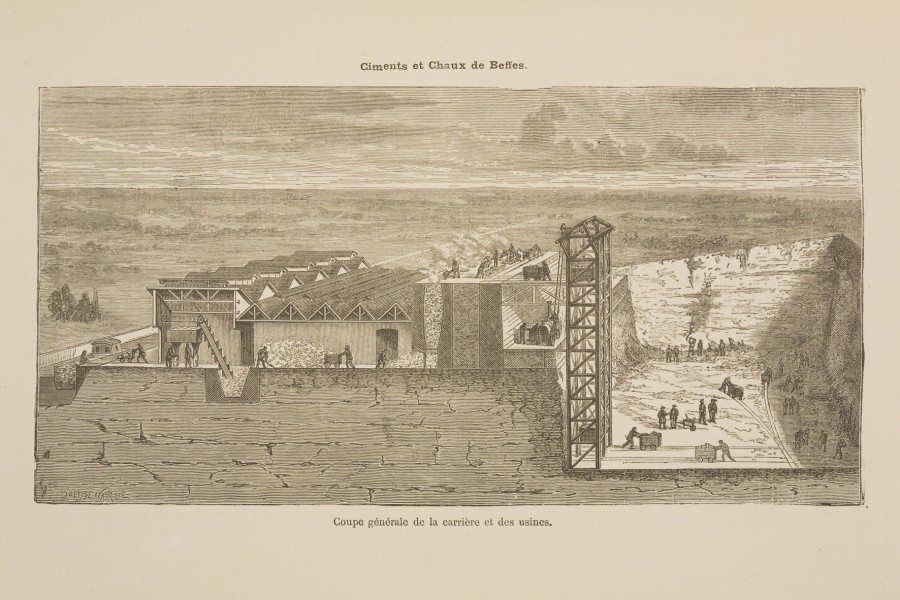

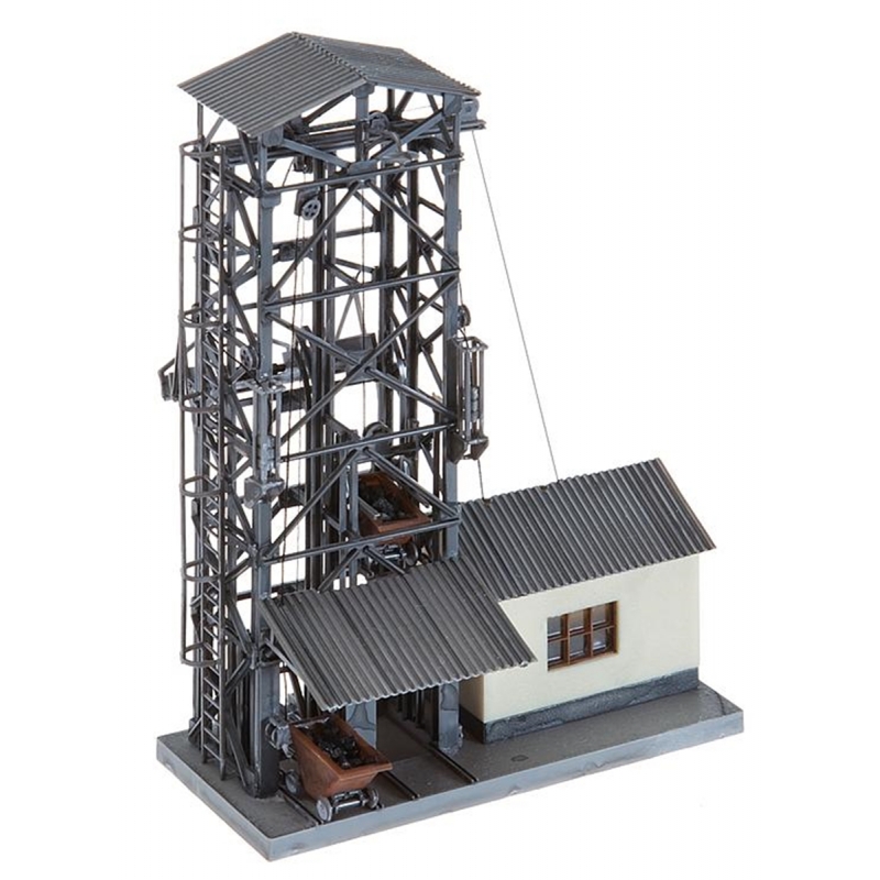

as tu remarqué que ce sont les mêmes bennes utilisées par une autre référence Faller, la 120220 ??
j'adore cet élévateur-culbuteur, ça c'est de la bonne ferraille industrielle E2
et vous vous diriez que c'est plutôt du pur jus Allemand, que nenni, regardez donc ceci http://wikiplm.railsdautrefois.fr/wikiPLM/index.php?title=RGCF_f%C3%A9vrier_1929_:_El%C3%A9vateur%E2%80%93culbuteur_pour_distribution_de_combustible à Roanne en 1929 :mrgreen:
c'est un peu gros pour de la VE ??? pas tant que ça en fait en voyant cette gravure des carrières de chaux de Beffes et son ascenseur à bennes ;)
j'avais l'idée de faire un double réseau: HO-6.5 pour le fond de carrière avec bennes Auhagen (peut être uniquement statique vu les soucis pour avoir qlq chose de fonctionnel), et HO-9 avec les bennes Roco, EB, etc... fonctionnel ou ce déverserais les premières, avec l’ascenseur entre les deux :rod_coeur

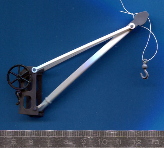

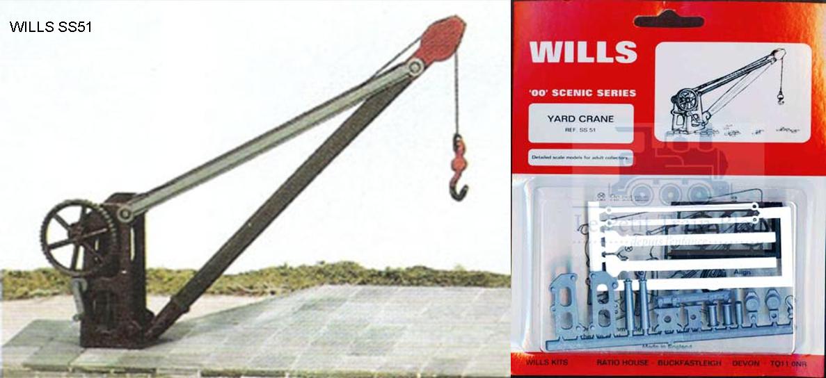

Messagepar Ramon Soupalognon » 15 06 2018 à 17:14
JJB a écrit:La taille ? Aucune idée ...
Et voilà :
GRUE WILLS.jpg (42.01 Kio) Vu 8664 fois
Ramon

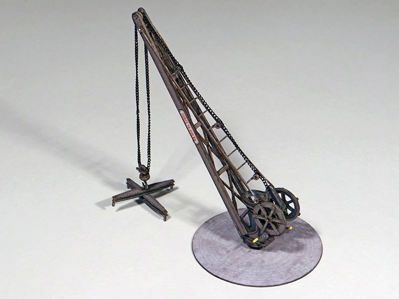

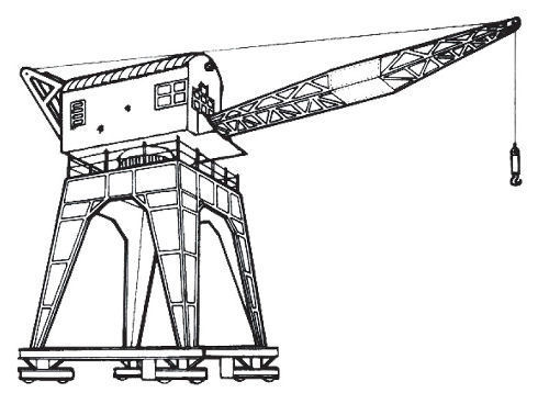

Au fait, j'avais posé une question restée sans réponse : et la grue "en carton" proposée par Loco-Revue :F9 ?
C'était là :
viewtopic.php?f=11&t=11139&start=45#p405971
Alors, alors E3 E3 :D3

Une alternative au modèle Jouef, qui devient difficile à trouver.
Normalement, ça dit bien se monter et se décorer. Mais quid de l'échelle.

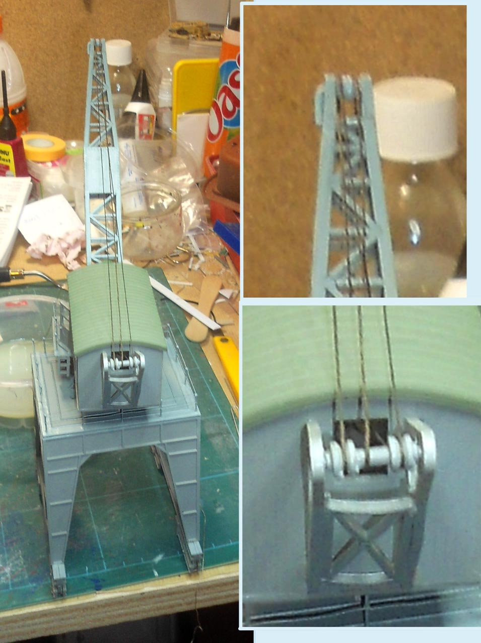

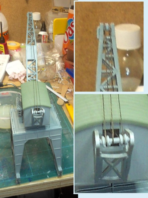

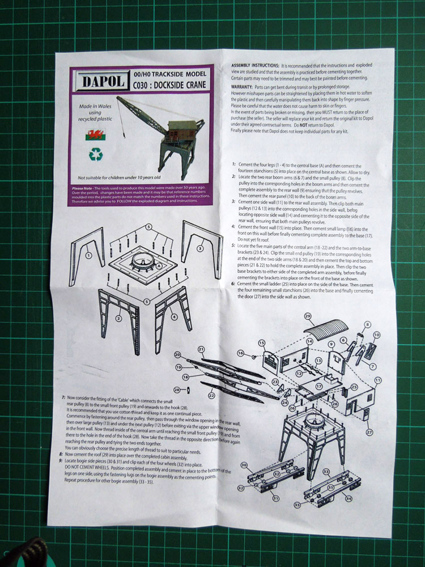

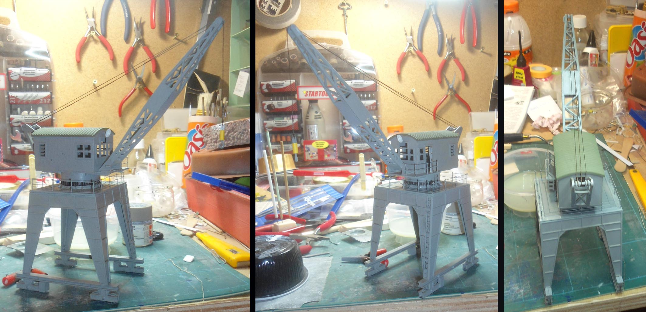

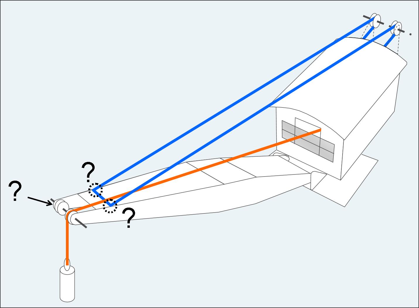

Dans les grues sur rails genre grue de port, je viens d'être commis d'office par le RCO de Marennes pour réparer un antique modèle produit par Airfix en 00/H0.
Il a été repris par Dapod (réf. C 030), malgré une gravure "appuyée" digne des années 1960. Mais pour une 10zaine d'euros, ça peut aller.
Voilà à quoi cela ressemble, tel qu'était l'engin et tel que je l'ai d'abord remis en état (remplacement des potelets de garde-corps en plastique par des épingles de couturière, réparation du pied de flèche qui était cassé par un tube servant à passer l'axe, plus renfort avec une équerre transversale et des plaques latérales) :

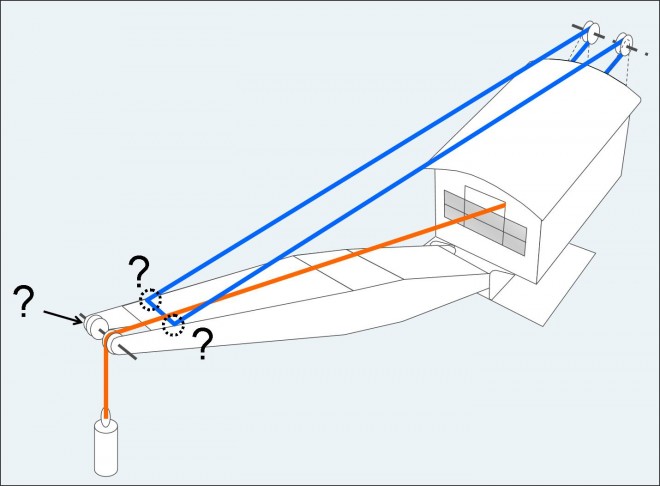

Sauf que, sauf que...
Normalement, un câble "en boucle" sert à l'inclinaison de la flèche, et un câble différent sert à manœuvrer le mouvement du crochet.
Dans le montage refait à l'identique, ils se touchent, donc frottent les uns sur les autres :F9 ...
Pour ces 3 brins, on devrait donc avoir 3 poulies à l'arrière, mais il n'y en a que 2 :F9 ...
Et le câble d'inclinaison ne devrait pas être sur le même axe en tête de flèche sinon tout tourne en même temps :F9 , et de toute façon sur un palonnier :F9 ...

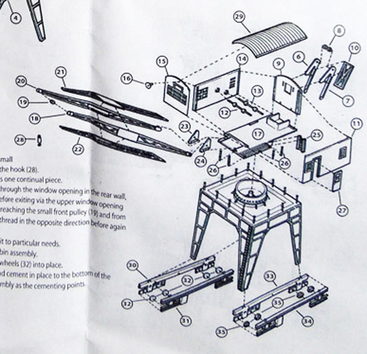

Un coup d’œil sur la notice trouvée chez Nénette :
Bin non, tout est à la bonne place en ce qui concerne les pièces en plastique, 'manque rien :F9 ...
Par contre, il est précisé dans la langue de Jimmy Page que le câble du crochet doit sortir par l'ouverture située au-dessus des fenêtres de la face avant. Tout faux !
Je vous passe le reste, puisque de toute façon je ne peux pas décoller le toit. D'ailleurs le dessin de la notice n'est pas explicite... l'unique câble du crochet n'étant même pas dessiné comme il est indiqué dans le texte.
Dock crane instructions 2.jpg (28.37 Kio) Vu 8276 fois
Et puis les brins de flèche, 'pas compris où ils s'attachent sur ladite flèche.
Donc on va trouver une solution.
Si, si.
C'est même déjà fait depuis 3 jours (merci à la chaleur accablante :beer1 et aux matches de foot :rod_siflet )!!!
À suivre...
Messages: 14850
Re: Ça peut toujours servir...
Messagepar Patrick ze rabbit Deludin » 11 07 2018 à 22:46
Bon, un peu occupé, ce soir...

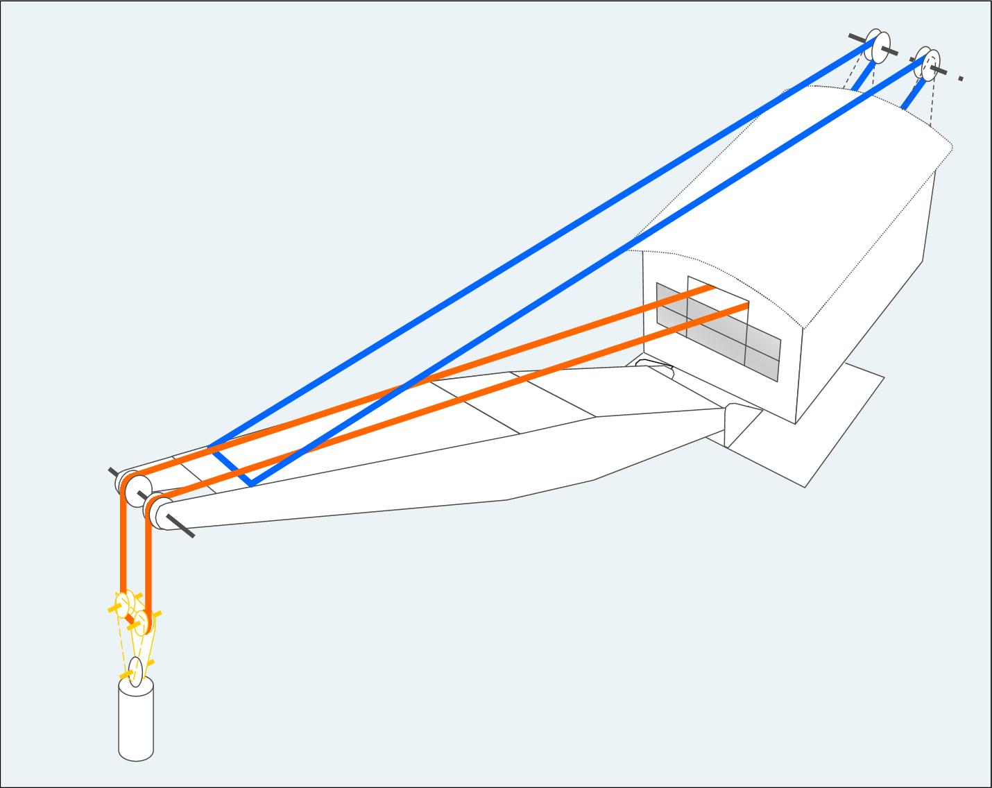

Avant de continuer, un point sur la position de tous ces câbles à l'aide de p'tits dessins que je n'avais pas finis hier, qui seront plus explicites. Enfin j'espère...
Je pense que le modèle aurait du être assemblé comme ça :
Donc il manque bien les supports du câble qui tient la flèche.
...et dans ce cas, à quoi sert la double poulie en bout de flèche ?
En supposant que le câble de levage est dédoublé pour diviser les efforts, ce qui est souvent le cas, alors il manque des poulies de renvoi et un support pour le crochet : la partie jaune.
...et les deux poulies en bout de flèche devraient être séparées (là, encore, un coup de scalpel pour donner l'illusion et le tour est joué).
...et manque de toute façon les supports du câble qui tient la flèche.
Bref, c'est le foutoir D9 .
Dans mon cas, de toute façon, je n'ai pas la possibilité de faire passer le câble de levage par la "fenêtre" avant puisque je ne peux pas démonter le toit.
Donc on va bricoler sur le modèle monté.

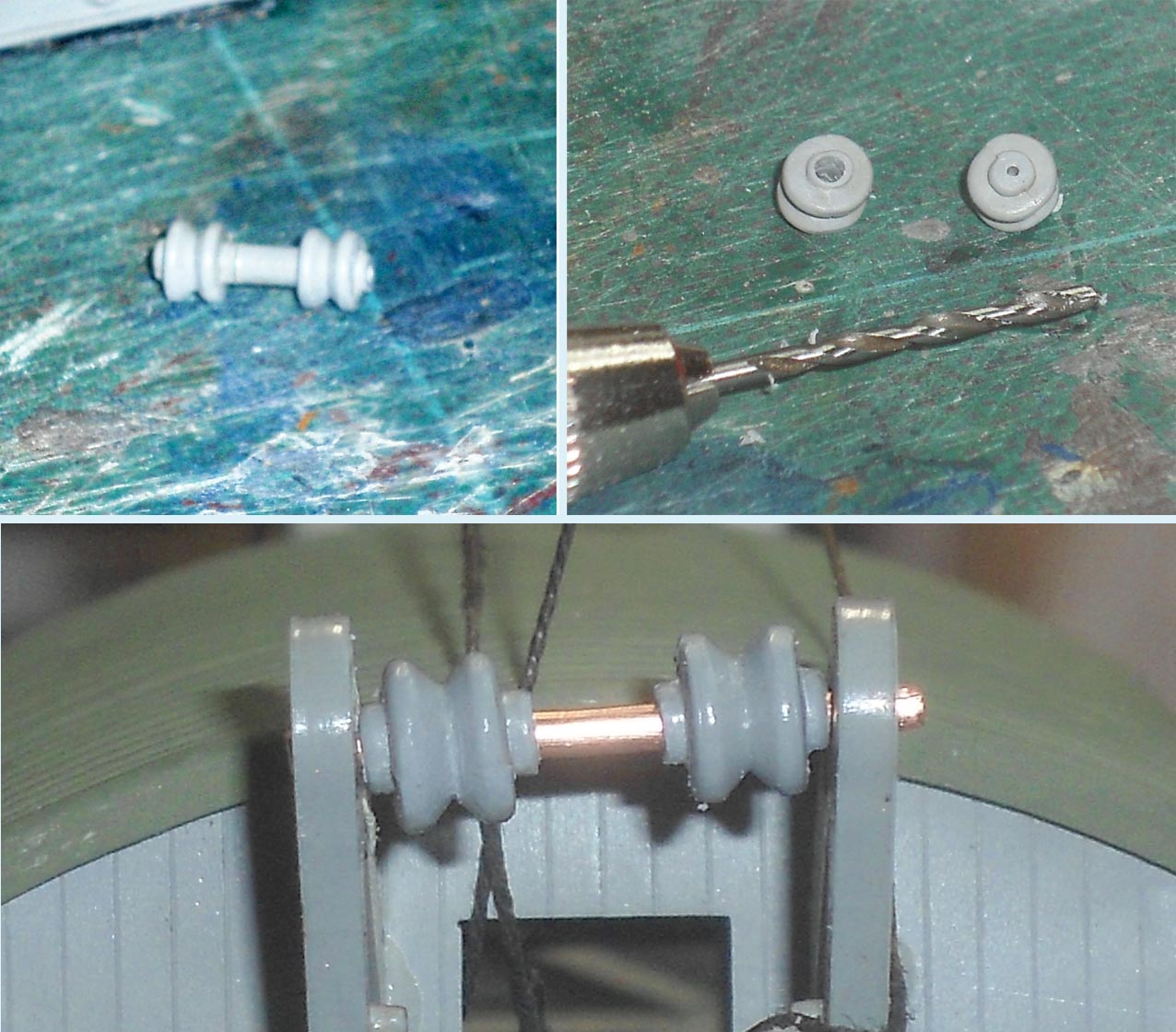

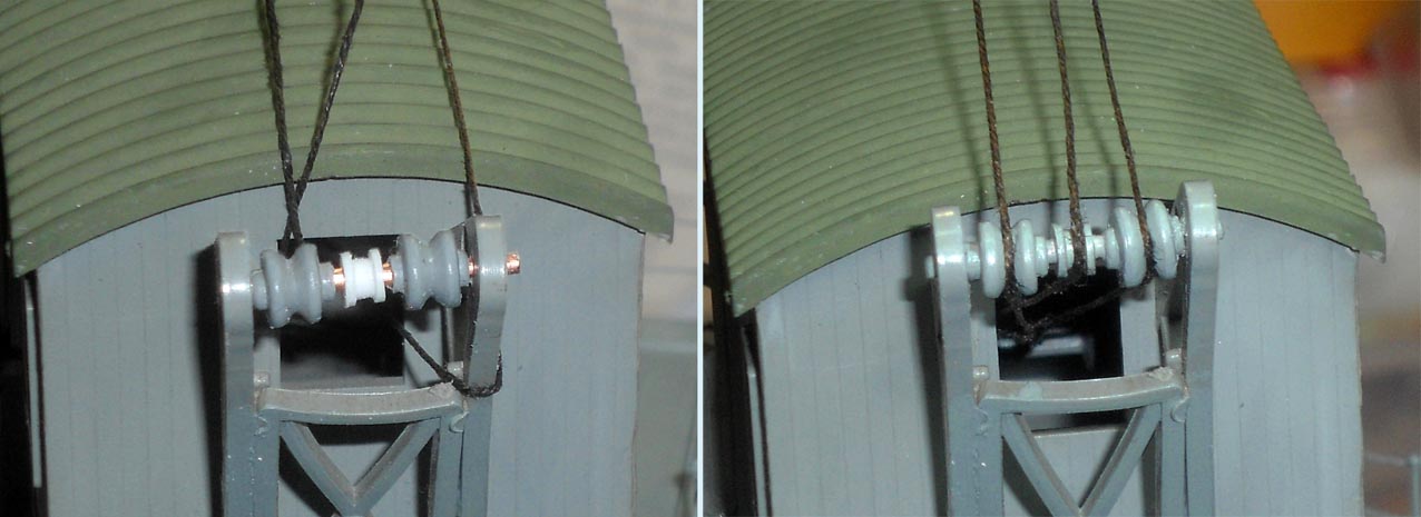

Messagepar Patrick ze rabbit Deludin » 11 07 2018 à 23:10
Bon, au boulot.

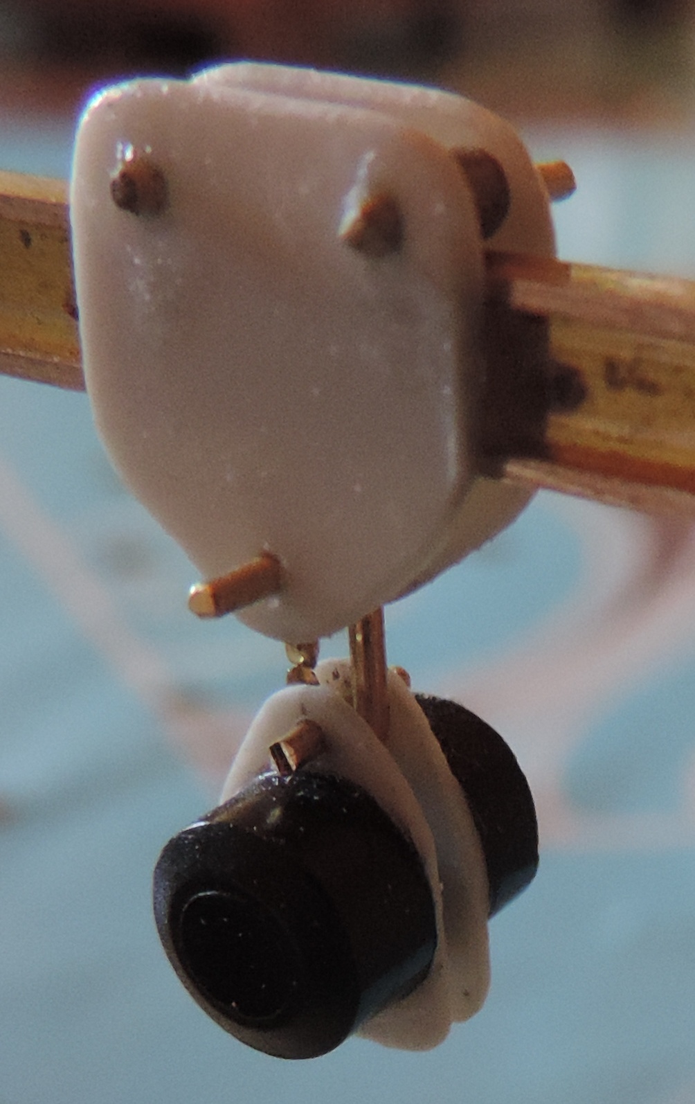

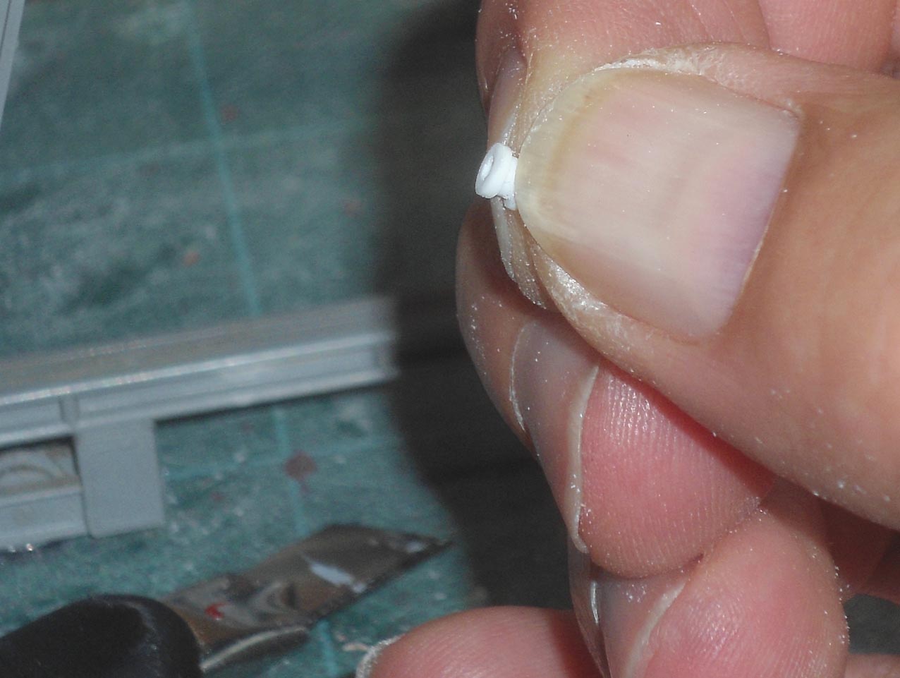

D'abord les poulies arrière, parce qu'en fait, ça va plutôt être un sujet sur les poulies #B2 :
Il faut rajouter à l'arrière une poulie centrale pour le câble de levage, je commence par récupérer l'ensemble arrière, séparer les poulies et les percer (les axes sont faits de fil électrique en cuivre de Ø 1,4. Du "1,5 carré", je crois que ça s'appelle).
Pour bien centrer le percement, je commence par pointer avec une pointe d'aiguille, ce qui me permet de rectifier. Puis un avant-trou à l'aide d'un foret de 0,6 et foret de 1,4 pour finir.
Pour "percer bien droit" ? Je n'ai pas de truc. Quand c'est loupé H4 , je recommence (tiens, tu parles :C6 ...).
Mise en place pour voir de quelle largeur je dispose pour la poulie centrale (l'axe n'est pas engagé côté gauche, alors ça penche).
La poulie est créée dans ce que j'ai de plus gros en Ø dans mes ronds Slatèrze et Éveurgrine. Un peu petit, peut-être :humm ?
Mise en place, et mise en peinture :
Et demain, les poulies avant... avec un p'tit tour de main en plus.
À suivre...
