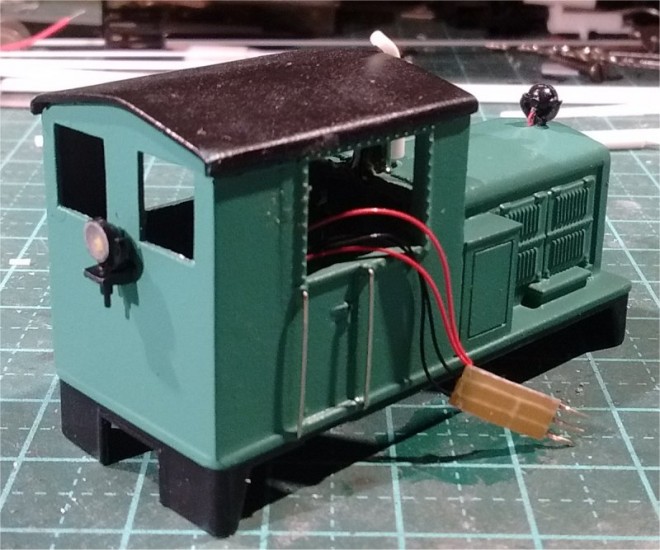

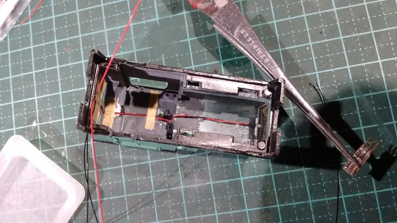

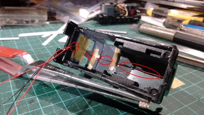

hier, c'était un truc que je pensais rapide: coller les fils des leds dans la caisse .... bah non :D3
essai de collage avec la Plasty: les fils se décollent de suite après séchage :C3 la cyano n'arrive pas à adhérer sur la gaine des fils, un truc genre nylon, téflon :F9
bref, j'ai scotché au ruban de masquage Tamiya les fils comme ça ...
... puis dépose de résine bi composant dans les zones entourées en rouge !
je verrais ce que ça donne cette après midi :rod_siflet
Dominique ;)

Quand j'ai la place (peut-être pas évident ici :D3 ) je fais des pontage avec du profilé en "U" Evergreen collé soit à la cyano sur la résine ou le métal soit à la colle maquette classique sur le plastique :maitre: Ca présente l'avantage de rester réversible et de ne pas tout arracher pour changer une LED grillée #B5

Pour la même raison de maintenance ultérieure, je me serais arrêté à l'adhésif.

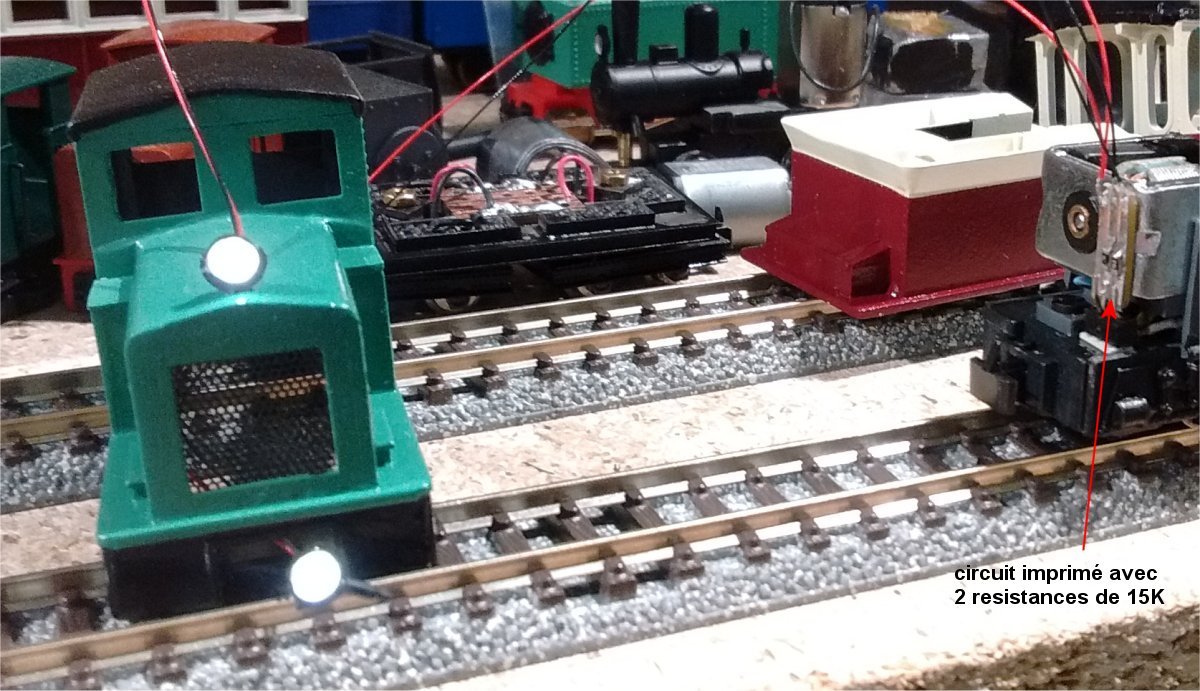

Messagepar augerd » 01 12 2017 à 14:37
effectivement, y'a pas beaucoup de place entre le moteur et le dessous de la caisse, donc faut faire au plus plat possible :F9
pour les leds, avec une resistance de 15 Khoms, avant qu'elle claque, y'aura plus de bandage sur les roues :mdr2:
et d'ici l'a bien sur, ces leds "made in China" n'existerons plus, donc je fais au plus simple ;)
Dominique :F5

Ça se défend :B3 #B5 Bon, après, je t'avoue que je faisais ça pour les clients pour que ça fasse propre C7

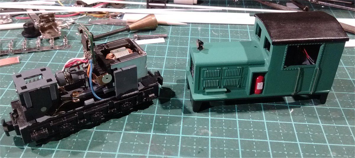

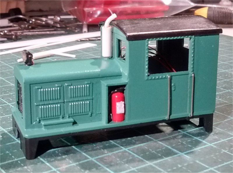

ça avance, en parallele d'autres bidouillages ...
- châssis digitalisé du cousin "Georg"
- feux avant et arrière testés: ok
- début du détaillage final de la caisse, l'extincteur à trouvé son logement (reste la sangle à poser)
- le nouveau pot d’échappement est en train de sécher
- et les mains montoirs sont montées
reste plus grand chose à faire #B5

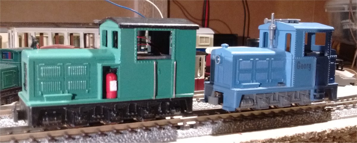

cote à cote avec le cousin Georg: le vert semble vraiment plus trapu, genre re-motorisation chez Patry, j'aime bien ;)

yopla, le pot est sec ...
