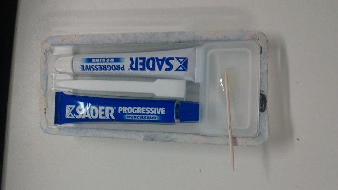

Messagepar augerd » 15 12 2016 à 18:40
euuuh ...Sader en fait :rod_siflet
dans mon brico-machin, y'avait que ça ! et encore c'était le seul tube à durcissement classique, pas rapide quoi :x

Messagepar augerd » 31 12 2016 à 21:04
tient, j'avais oublié de vous donnez la suite !
bon, la Sader, ça adhère #B6

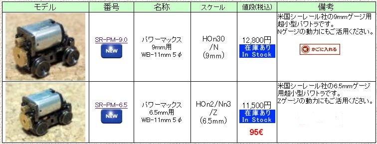

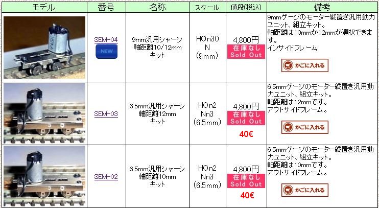

en farfouillant sur pas mal de sites japonais depuis qlq temps, j'ai découvert qu'il existait des châssis tout fait en 6.5mm l'a bas (HOn2 ou HOn6.5 en local) :shock:
châssis Sea Lion Works...
... et PowerMax !
cela va donc de 40 et presque 100€, mais bien sur quasiment constamment en rupture de stock H4
bon, l'espoir fait vivre dit on, donc je vais attendre que ceux a 40e soit de nouveau disponible, car ça fait un peu chère l'essai à 100€ ne sachant pas si il rentre dans le châssis du Busch :F9
