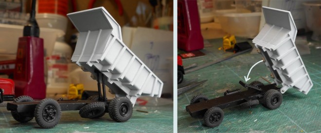

Bon, les vérins.

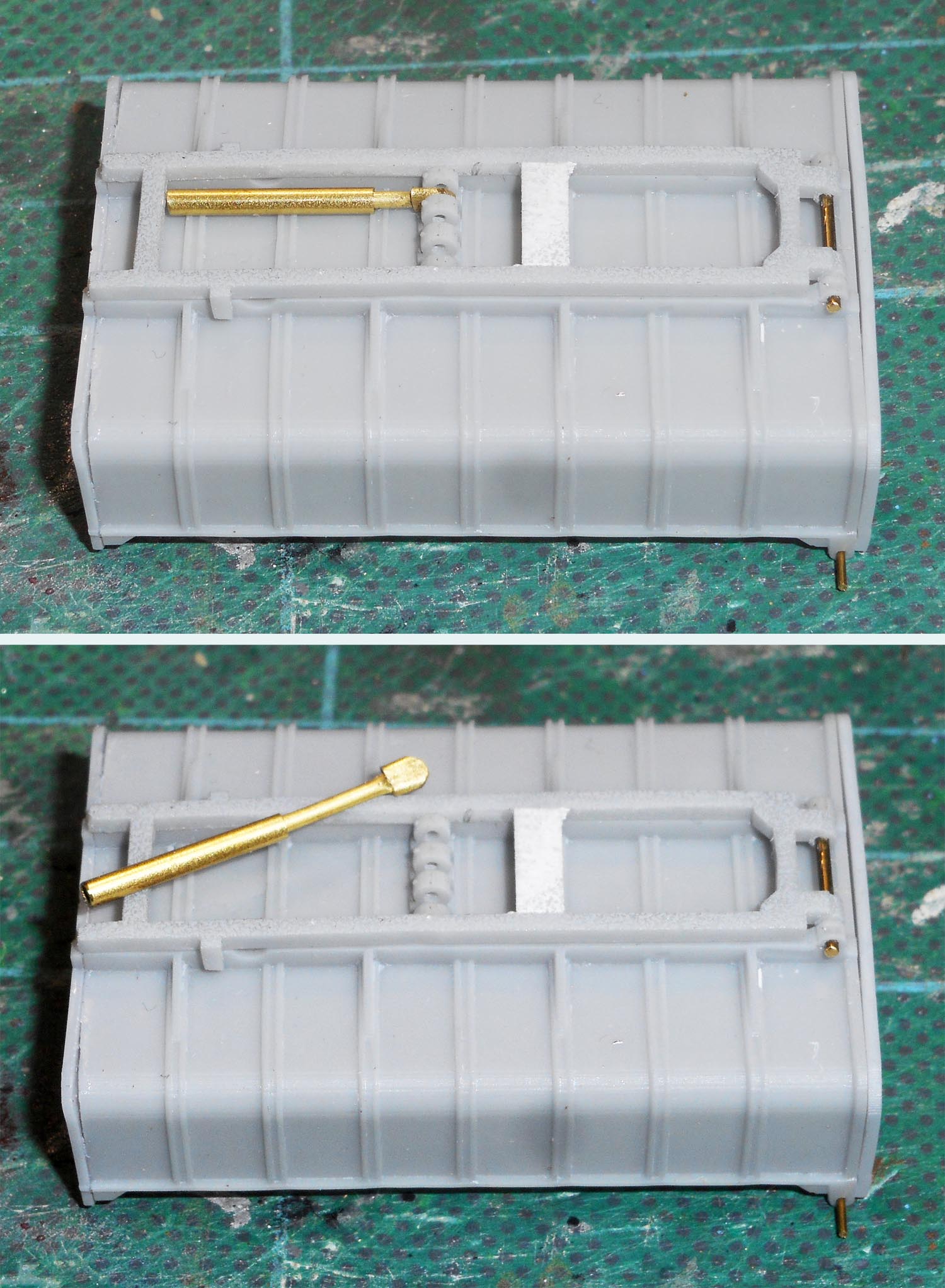

Comme je monte aussi le GLM de l'Obsidienne, j'ai remarqué l'astuce de Jean-François pour ne pas s'emmerbêter avec des trucs et des machins qui coulissent, qui pivotent autour d'un axe, et qui de tout façon vont se mettre de travers et pas fonctionner longtemps :
(Cliquer pour agrandir un max, comme d'hab).
En fait, c'est un ensemble en métal blanc (vi, je sais, j'ai pas encore peint les tiges en chromé) qui se rabat sur le châssis :
Ça fait illusion, et pis on va pas passer son temps à faire vroum-vroum.

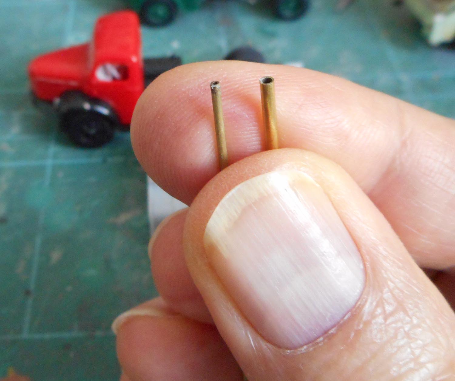

Qu'est-ce qu'y ya d'utile dans mes accries :F9 ?
Des tubes de laiton de Ø 1,5 et 0,95 mm extérieur qui coulissent très bien l'un dans l'autre :
...pas l'équivalent en plastique.
Tant pis, on fera avec.
Messages: 14904

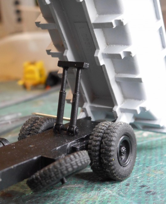

Messagepar Patrick ze rabbit Deludin » 27 05 2020 à 19:28

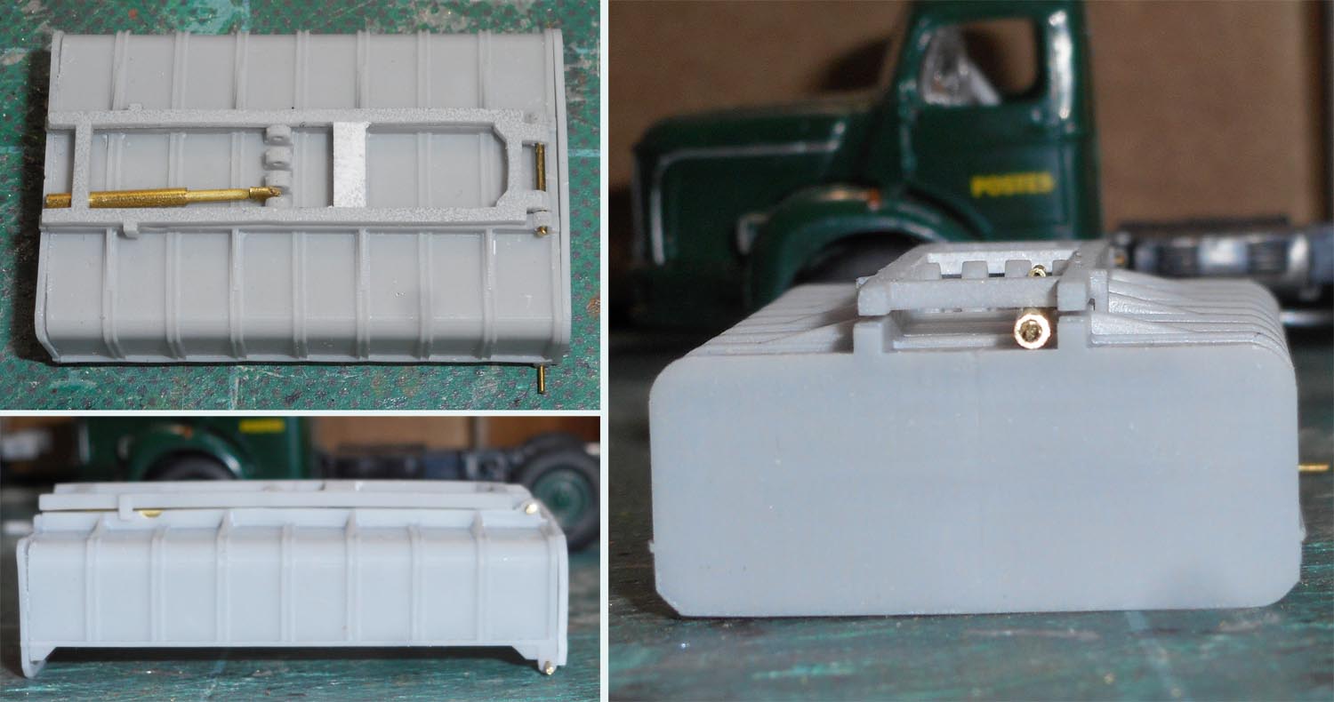

Il faut aussi prévoir une articulation, tout de même, mais l'ensemble devra se replier sous la benne puisque c'est là que se trouvent les points d'attache, justement :
Il faut aussi qu'une fois replié, le système ne gène pas l'appui de la benne sur le faux-châssis :F9 :
C'est presque ça :-P .

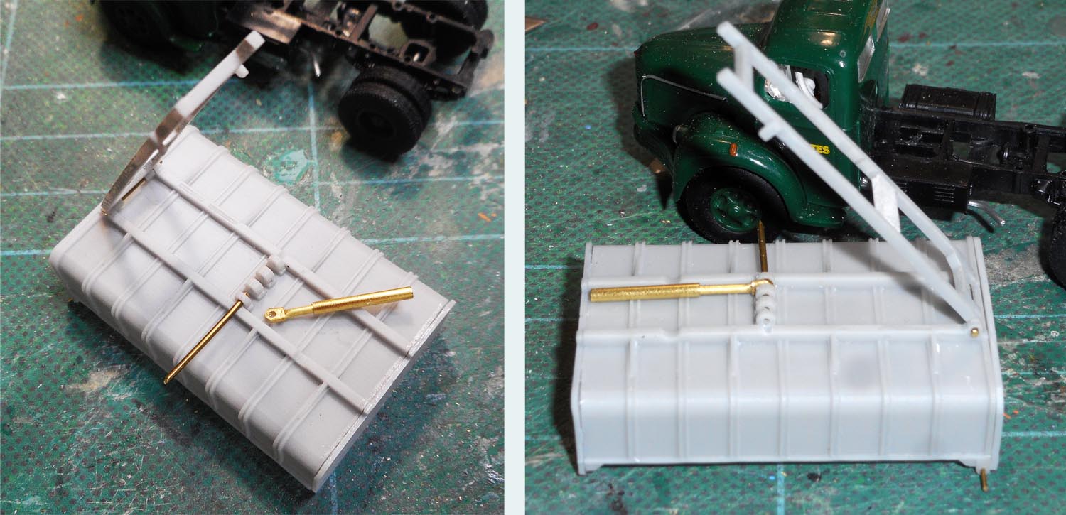

Donc l'articulation est percée dans le manchon fait par emboîtement à un bout.
On aplatit les 2 tubes, qui sont heureusement creux par l'intérieur :rod_mdr2 . Un peu de cyano pour tenir l’emboîtement et un trou Ø 0,8 mm.
On met un axe Ø 0,8 pour tenir le tout, et en plus ça pivote bien !
Bon ben puka faire une 2e pièce pareil et réunir l'ensemble.
Pour le moment ça coulisse, mais ça va pas coulisser longtemps.
Messages: 14904

Vérins de la benne parfaits, bravo.

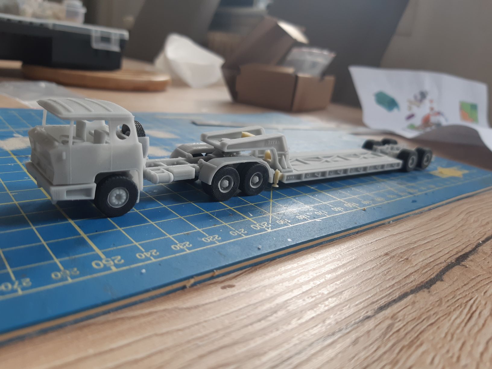

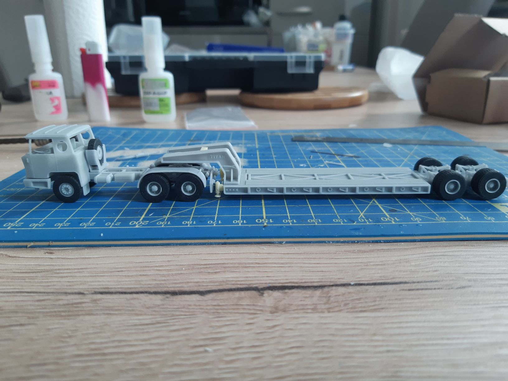

Le lapin est définitivement un animal dangereux C7 A croire qu'il n'est la que pour nous faire faire autre chose que du train :rod_siflet En fait, il à même un complice en la personne d'un certain Denis M... :prrrt:

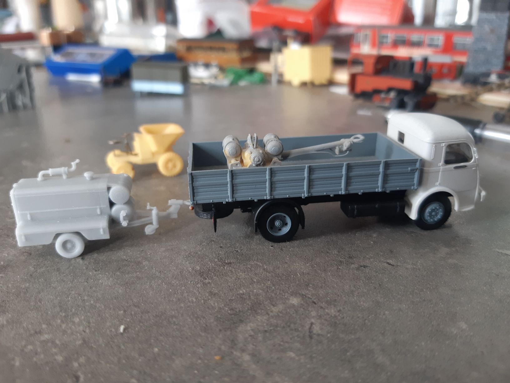

Du coup, un compresseur au cul d'un Panhard REE qui apporte en plus un rouleau sur le chantier
Et le gros morceau, le Bernard avec la remorque 40t...
Très bel ensemble pour lequel j'ai un chargement :B3 J'ai encore quelques trucs SMD à monter (et montrer), très beaux modèles Denis #B6
