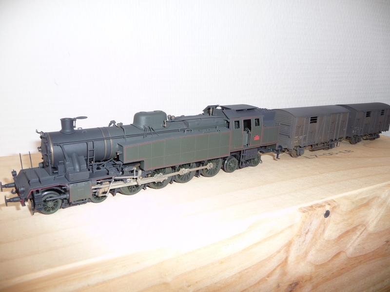

Je sorti l'aéro. pour patiner ca (désolé mais c'est de la VN) et je cherche une technique pour patiner l'embiellage afin de la terminer? si vous avez des conseils je suis preneur!

Sinon, tu as essayé avec du brunisseur? En appliquant au pinceau puis en essuyant avec un coton tige pour stopper l'action avant que ce soit trop prononcé…

Je vais essayer avec un brunisseur c'est pas bête!

Et une fine couche de medium brillant par dessus pour l'huile. ;)

Tu peux aussi utilisez un voile de "smoke" de chez Tamiya pourla finition de la patine des métaux.
Attention, un embiellage, ce n'est pas noir, ce n'est pas rouillé ! C'est métallique et huileux.

C'est en bombe ton produit Tamaya Yves? Si oui, le problème c'est qu'il faut tout masquer derrière ou alors démonter… balot si c'est bien calé H4
Joris, ça ressemble à du maillechort tes pièces, si oui, le brunisseur ABE est très bon #B5

Il existe du "smoke" chez "Prince August" (fumée 939) à passer au pinceau.... en évitant les articulations" le jus ça bloque". :H2

Chez Tamiya ca existe en acrylique en pôt!
Je veux absolument utiliser le pinceau pour cette patine.

C'est en pot, le "smoke", X19.
Mais tu peux aussi tenter un p'tit coup de Maskol dans l'embiellage...

Du Maskol dans un embiellage D9 le meilleur moyen d’avoir un point dur .
Pour une patine d'embiellage le meilleur le brunisseur chimique en frottant avec un coton tige sec tu récupères les surfaces polies .
En protégeant les contacts de roues (tu glisses un papier verticalement et horizontalement entre les roues et l'embiellage ) le passage d'un voile léger a l'aéro est réalisable
contrairement au pinceau le voile de peinture est très fin et ne bloque pas les articulations. Tu peux utiliser la teinte P865 acier graissé de la gamme classique PA (dilué pour l'aéro) #B6
