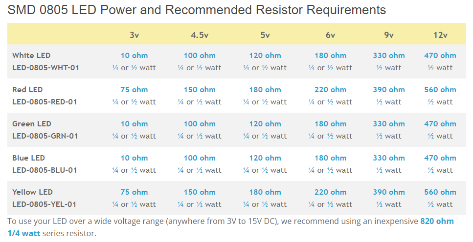

Dernier point les resistances de limitations les 150 ohms ne sont que des valeurs génériques et pas adaptés a nos modèles qui fonctionne généralement
entre 3 et 9v (en 12 v c'est un TGV et une luminosité beaucoup trop forte .Bien adaptés cette valeur en fonction du type de diode (seuil d'allumage ,et la tension de service.
Concernant les 0805 voir ce tableau :

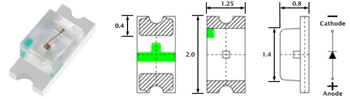

La taille des composants smd est donnée en 10mil avec le mil étant un millième de pouce.
0805>
08 x 10 x 25,4 / 1000 = 2,032 mm
05 x 10 x 25,4 / 1000 = 1,27 mm
Il existe des 0402 LED encore plus petit
https://www.befr.ebay.be/itm/2236787674 ... R7yqpIa1Yw

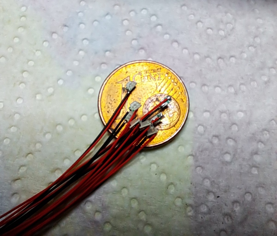

Dans le lien présenté et que j'ai acquis c'est du cable très fin et souple bien que monobrin (voir la photo avec la pièce de 1 centime) longueur 16 cm de quoi
faire quelques essais de coupe
Les chutes permettent de cabler mes motorisations de manière discrète les les micros moteurs consommant très peu.
