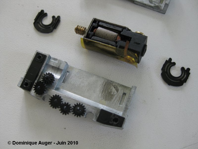

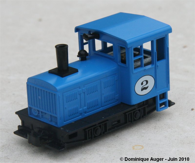

toujours a vouloir améliorer le fonctionnement de mon parc HOe, j'ai commencé celui des machines Minitains ;)

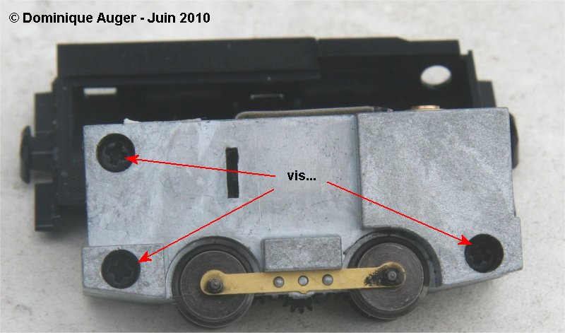

il y a quelques années, j'ai commencé par le Plymouth bleu 5052, avec un décodeur Kuehn de tête :rod_siflet
j'avais du modifier plusieurs choses, comme la prise de courant, assez aléatoire d'origine...
petit récapitulatif
la bete d'origine
séparation caisse châssis
démontage châssis avec les 3 vis

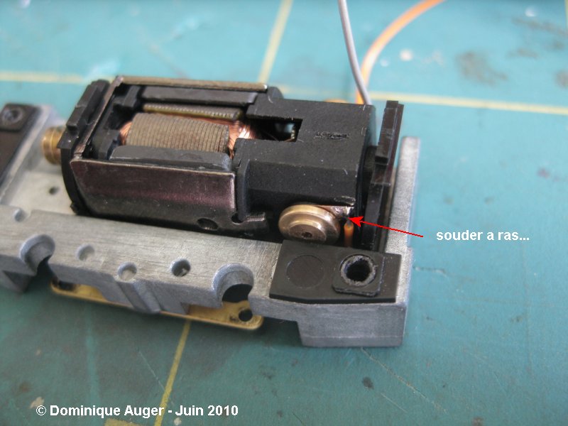

isolation du moteur...
... puis soudure du moteur

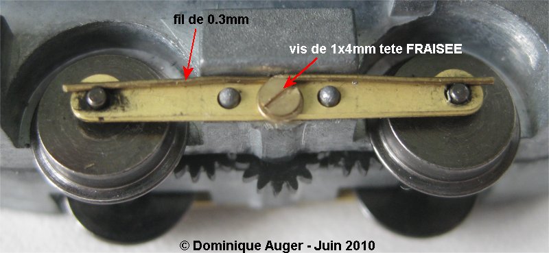

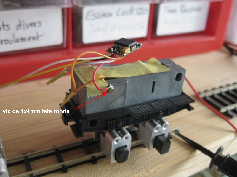

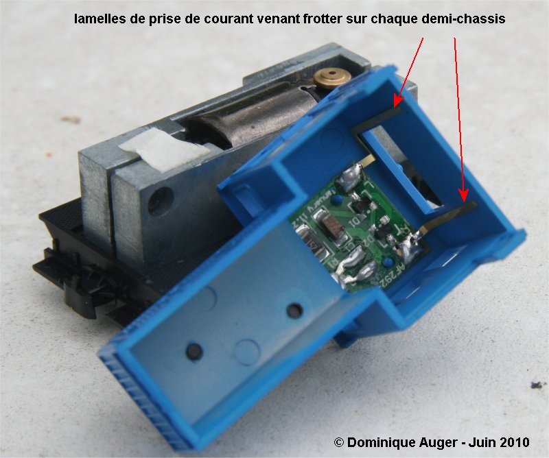

modification de la prise de courant: ajout d'un fil de 0.3mm (qui fait aussi suspension en appuyant sur le bout des axes), arasement du téton central remplacer par une vis
et test du décodeur: fils noir et rouge de prise de courant soudés avec une rondelle permettant un démontage simple sans fer à souder !
depuis, ce locotracteur fonctionne nickel, sans faux contact comme auparavant #B6 reste à brancher les fils blanc et jaune (feux av et ar) qui sont réservés...

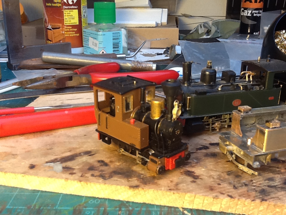

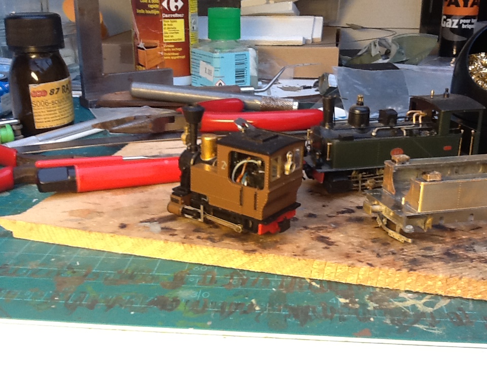

... maintenant, je me suis donc attaquer a 2 autres machines: le Gmeinder jaune 5015 et la Koppel noir 5031 :rod_coeur
la Koppel roule superbement en analogique, alors qu'est-ce que ça doit être en digital :C9

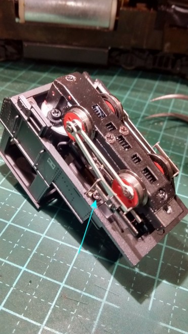

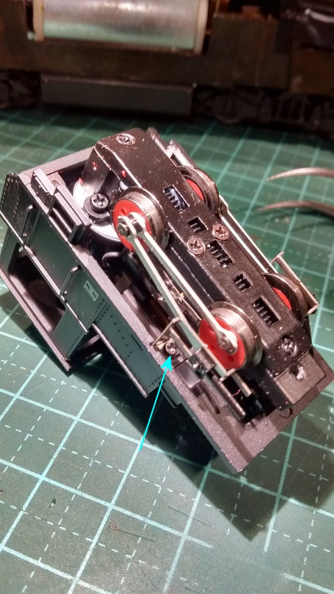

je commence donc à démonter ce petit bijou.... et je découvre qlq chose pas du tout prévue: le châssis n'est pas le même que celui présenté sur le site de Minitrains pour la digitalisation #B8
pas de vis central, et malgré le retrait des traverses avant et arrière, de la cheminée... il faut absolument retirer les 2 vis qui maintiennent les porte-coulisses :C4
flèche en bleu sur cette photo...
le gag, c'est qu'il faut un tournevis 000 (triple 0) de 1.5mm maxi de diamètre pour passer entre les 2 bielles sans rien casser H4
j'ai beau avoir beaucoup d'outillage depuis plus de 40 ans, j'ai pas ça qui appartient plus au domaine de l'horlogerie :H2
bref, commande sur la toile, chez les voisins du Brexit car:
- pas facile de trouver ce type de tournevis de diametre de 1.5mm maxi: la plupart sont de 2.5mm...
- pas envie d'attendre 4 a 6 semaines si commandé en RPC !
qlq jours après, réception du tournevis et suite du démontage...

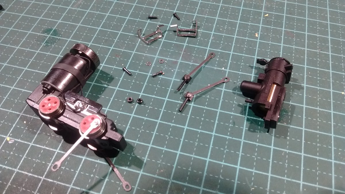

la vache, faire cela sur une grande feuille blanche, car vous devrez aussi extraire le téton enfoncé a force sur l'essieu arrière, et il faudra éviter de perdre les micro pièces qui dans l'ordre de la tête de téton vers la roue sont:
1 tête de téton
2 bielle du porte-coulisse
3 micro tube d'écartement
4 bielle d'accouplement entre essieux
5 micro rondelle
6 trou du téton sur la flasque de roue rouge
au final, vous avez ceci...
... enfin, presque ceci car il faut extraire le châssis moteur du reste... et l'a, grand moment de solitude, car plus de vis, mais le châssis est toujours solidaire... de la chaudiere, et pas de la caisse #B9
ne pas hésiter, même si vous avez peur de tout casser: il faut tirer comme un bourrin de ce châssis moteur pour le désolidariser de la chaudiere car il est clipser dedans, la caisse "flotte" autour ... bon bourrin sans trop non plus sinon ce qui reste des bielles va pas aimer :mdr2:
je vous expliquerais plus tard mon mail très poli a Andreas, Mr Minitrains, qui m'a envoyé ch****

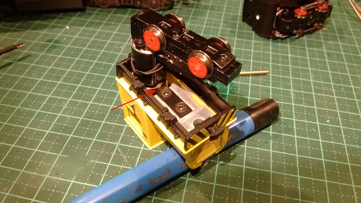

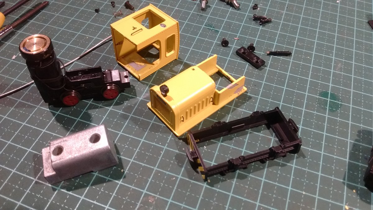

en attendant le tournevis de course, je me suis dis "allez zou, faisons simple, j'attaque le Gmeinder car surement plus simple puisque pas de bielles et trucs chiant..."
Erreur H4
c'est sur, pas de cheminée a dévisser, rien dessous, donc a première vue, simple.... et bah non, car comme pour la Koppel, faut tirer comme un bourrin pour extraire le châssis moteur, mais sur mon exemplaire, pas trop non plus sinon on pete qlq chose, car le volant moteur ne peut pas sortir #B8
il est coincé par la pièce noir (flèche rouge)
il faut mettre le châssis de coté comme sur la photo et deviser les 2 vis pour virer le clip noir... n'ayant que 2 mains, je sens que le remontage de cette pièce va être "sportif" :rod_siflet
j'ai eu la mauvaise idée de vouloir éclairer le fanal avant, mais pour passer les fils de la led, faut désosser la carrosserie, cad enlever le lest avec une vis qui est serrée comme un écrou de blindage donc ne sort pas: seule solution, enlever la cabine de la caisse pour faire levier avec un tournevis fin entre cette caisse et le lest... bah oui, mais comment qu'on fait quand la cabine est collé sur la caisse :shock: :?
heureusement que j'ai une gouge qui fait un quart de cercle, ce qui me permet de la glisser par les fenêtres entre cabine et caisse, et peu à peu, de décoller les 2 ...
en profiter pour séparer les châssis noir de la caisse, en douceur bien sur :mrgreen:
et au bout de plus de 3 heures, vous avez ça E2
et je suis un médisant, car pas un point de colle :maitre: c'est seulement les (censuré) qui ont fait le montage qui n'ont pas attendu que la peinture sèche donc tout a "collé" sur tout :C1
