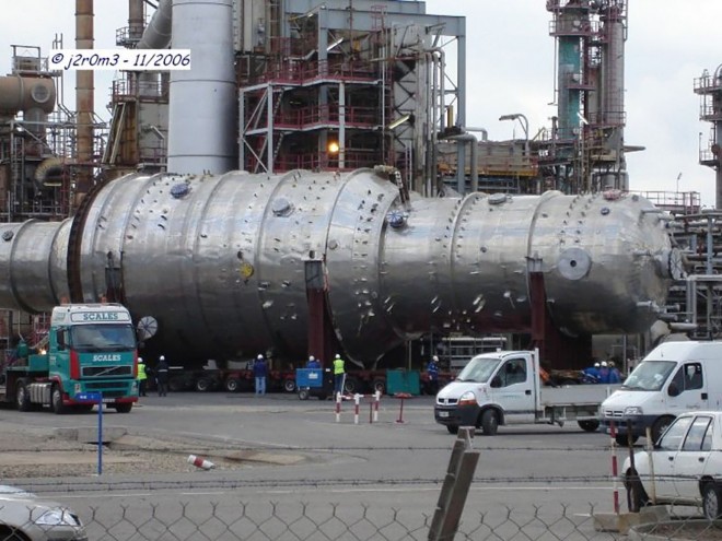

Concernant la peinture, voyons un peu ce qu'on a dans la vraie vie.
* Il semble que les éléments chaudronnés destinés à constituer des fours (plâtre, ciment, etc.) ne reçoivent aucune peinture, qui ne tiendrait pas à la chaleur,
* Certains autres colis sont juste intégralement peints à l'antirouille, sans doute finis par le client une fois livrés sur place,
* Les produits finis sont peints dans leur couleur sans doute définitive... ou avec des restes de pots :C4 ,
* D'autres sont en inox donc sans revêtement de protection, ou "métallisés".

Tiens, d'autres exemples :
(Balèze, le bout d'inox...)
(À voir le nombre de véhicules tracteurs et pousseurs, qui sont de plus fortement motorisés, on doit friser les 200 tonnes !).

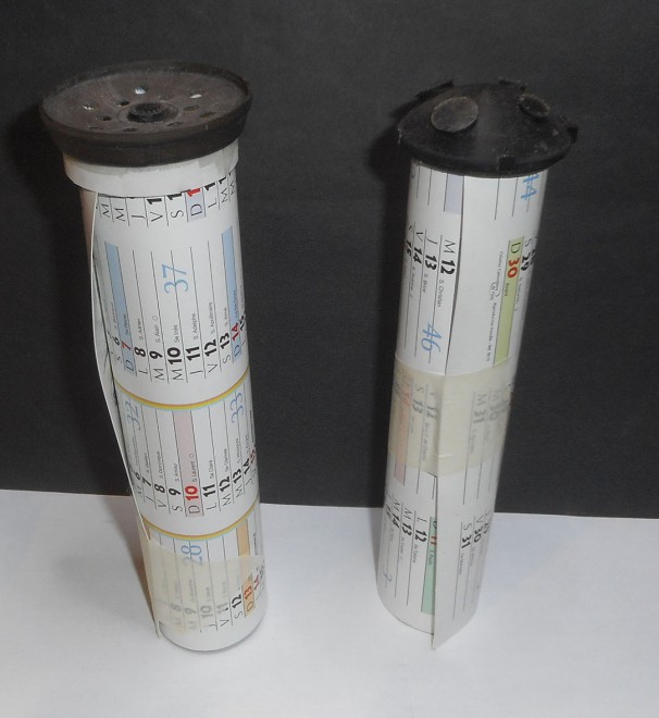

Bon, et comment je tiens des pièces cylindriques pour les peindre ?
Ben en les enfilant sur du carton mince (calendrier) qu'on roule à un Ø un peu plus petit puis qu'on laisse se détendre :
Pour les deux berces, j'y ai enfilé un morceau de laiton Ø 0,6, qui permet non seulement de tenir les pièces durant la peinture, mais renforcera plus tard la fixation sur l'échangeur, et ... un jour... sur la remorque :
