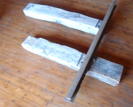

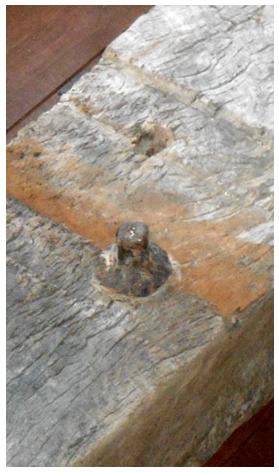

Par exemple, dans l'île de Ré, les traverses mesuraient 1,70 m x 0,18 m de largeur x 0,12 m d'épaisseur.
Elles étaient sabotées, les rails directement tirefonnés dessus sans selles :
D'ailleurs, rares étaient les réseaux qui en étaient équipés.
