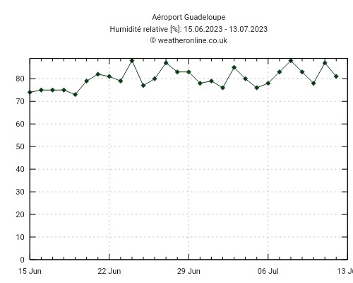

Messagepar guigui971 » 14 07 2023 à 00:36
Hier il a plu pas mal.
Ce jour, comme il n'a pas plu, j'avais quelques espoirs que l'humidité soit suffisamment redescendue pour pouvoir peindre en fin d'après-midi dans le jardin ensoleillé.
Tu parles, 70% au compteur !
En consultant les données météo annuelles, ce que je n'avais jamais fait pour l'humidité, je réalise que ça va être difficile d'espérer mieux dans ce pays...
Il va donc falloir que j'envisage une clim dans mon garage...
Et, c'est peut-être une des raisons pour lesquelles je n'ai pas trouvé de matériel d'aérographie sur place en plus du fait que c'est déjà un sport peu pratiqué...

Messagepar Patrick ze rabbit Deludin » 14 07 2023 à 10:33
Si ça peut te "rassurer", même sous des climats différents mais en bord de mer, ça n'est pas parce qu'il fait grand soleil que le temps est "sec".
J'ai même peint des jours de pluie, mais au début de celle-ci lorsque l'air n'est pas encore saturé ou qu'il y a du vent.
En fait, il n'y a que le "compteur individuel" qui permette de prendre sa décision, et l'expérience qu'on se fait selon la peinture utilisée.
