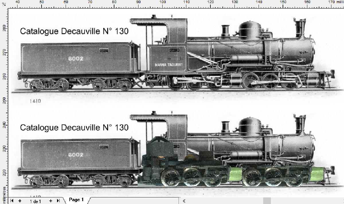

Sauf erreur, empattements rigides et diamètre de roues des Mallet Decauville étaient identiques à ceux des 030T "Progrès".
Mais la difficulté pour reproduire une Mallet à partir de deux machines est de loger le moteur du train avant, à moins de le démotoriser !
Messages: 8589
Re: 030 + 030 Decauville
Messagepar Storm » 04 03 2023 à 12:39
Oui, il faut virer le moteur sans certitude que les roues tournent après suivant la masse reprise par le truck avant. Il faudrait virer aussi les pignons intermédiaires pour libérer le mouvement je pense. Bon, on passe sur pas mal de "petits détails" mais ça c'est un choix: chacun place le curseur où il veut en connaissance de cause :maitre:

Messagepar Beyer-Garrat » 04 03 2023 à 12:47
Compliqué avec la position verticale du moteur Minitrains par contre en utilisant le châssis 030 Roco
On a beaucoup d'écart sur les côtes ?

Je t'ai déjà répondu là dessus... :? Après, si tu trouves des roues, tu mets la motorisation dans le tender en utilisant un bloc moteur Busch: ton tender sera réellement un 1B1 plutôt qu'un BB mais ça roulera bien un ta machine sera poussée. Pour la loco, peut-être 2 BR80 en Z :F9 Encore une fois, il faudrait la traiter comme une CC en permettant la rotation des 2 trucks par un pivot central (toujours compromis)…

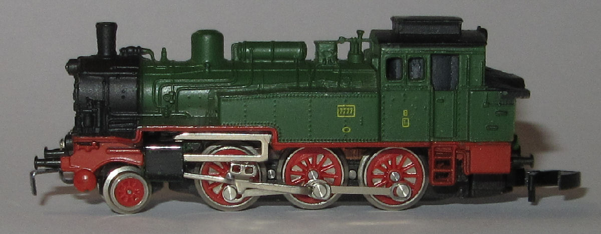

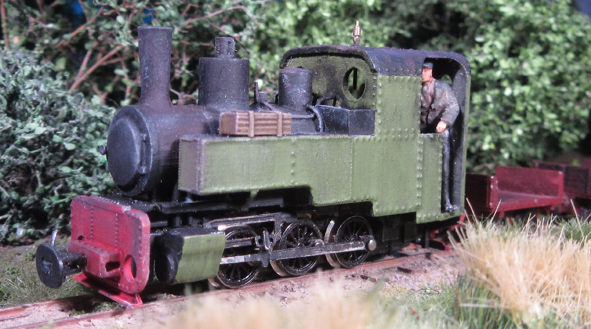

Pour motoriser une 030 T Decauville en H0f, j'ai utilisé un châssis Märklin Z provenant d'une 130 type BR 24, la 030 T BR 74 et sa version prussienne (BR T12) sont équipées du même châssis moteur. roues de 7 mm de Ø, empattement de 18,2 mm (environ car j'ai mesuré avec un réglet). pour le H0, le diamètre des roues est bon, sauf bien sûr le nombre de rayons, l'empattement est un peu trop grand : 1583 mm pour 1400, mais c'est çà ou rien D9 . La bielle motrice a été allongée afin d'attaquer le troisième essieu (caisse 3D de chez Shapeway, je ne me souviens plus du nom de la boutique...) :
La 130 T Märklin en Z :

Il va surtout falloir faire des manivelles. Après il faut voir comment les roues sont montées sur les axes ainsi que la transmission :maitre:
Messages: 24010
Messagepar Ramon Soupalognon » 10 03 2023 à 20:51
Je n'ai pas (encore) le modèle en 3D, si j'avais à le motoriser :
Truc avant non moteur et mobile, truc arrière moteur fixe, châssis intérieur. Avec un châssis extérieur il faudrait une construction intégrale, peut-être avec des éléments Märklin, mais pour mettre sous une caisse en 3D, est-ce bien raisonnable...
