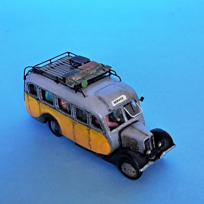

Messagepar Beyer-Garrat » 28 04 2022 à 19:11
Pour la mention service c'est un voyage paroissial a Lourdes pour bruler un cierge a saint Billard :rod_mdr2 :rod_mdr2 :rod_mdr2
Justement je me posais la question pour la couleur du disque merci Patrick !
Je mettrai plus de photo après l'expo du Cendre Lundi :maitre:
La résine transparente a parfaitement fait son oeuvre sur la girouette elle brillante et transparente et a permis l'affleurement comme en réalité
La décalque est posé normalement (réalisation maison) entre deux couches de vernis brillant la résine est ensuite coulée et polymérisée avec la lampe.
La bache est en étain et les valise en impression 3D mais nous y reviendrons . C7

Question subsidiaire Mon Lapin il m'a semblé voir deux types de disque vert dont un barré blanc.
Y avait il une différence ?

Euh, juste au-dessus :
viewtopic.php?f=11&t=12330&start=225#p488698
Moi, c'est pour ça que j'ai arrêté l'alcool entre les zapéros #B2 ...
:rod_mdr2
À mon avis, à l'ordi, un disque de 2 mm ça devrait le faire grave.
Et en plus, c'est dans les Ø courants d'emporte-pièces.
Le tout est de bien le centrer :D .

Pour Lourdes, et selon d'où vient le car, tu auras donc un disque bleu ou vert, barré blanc : voyage groupé, billet groupé.

Pour le disque j'ai ce qu'il faut les retros sont déjà fait à l'emporte pièce.

Ouaip, pour les rétros, j'ai acheté à RailExpo ce qui me manquait : des emporte-pièces de Ø 1 et 1,5 mm.
Pour éviter d'avoir des pelles à pizza...
:C4
... et deux fils de laiton étamés ou de maillechort collés, pardon, soudés l'un sur l'autre pour les essuie-glaces.

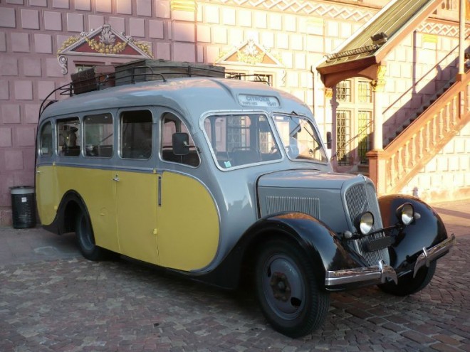

J'ai enfin eu le temps de prendre en photos mes réalisations de ces 6 derniers mois .Commençons par le Citroen U43 tiré de cette photo : :maitre:

La peinture des jantes est un plus indéniable, d'autant qu'elles sont très bien reproduites.
Et tout le reste à l'avenant (comme la poire :rod_siflet )
Exact la peinture des jantes est un vrai plus avec un petit lavis noir les boulons et les ouvertures apparaissent mieux que toutes noires
La légère orientation des roues avant donne aussi beaucoup de présence facile a faire l'opération ne prends que quelques mns #B6
