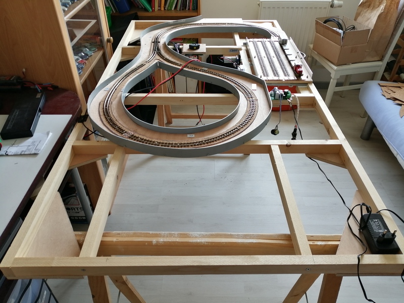

Petite question technique , je mets en place une boucle de retournement sur mon réseau ( en dcc ) je sais qu'il faut un boitier pour gérer le cour-circuit lors du passage du convoi, jusque là pas de soucis...J'utilise une aiguille éléctrofrog ( peco ) dois-je faire ce "fameux branchement " connu, pour réalimenter la pointe de coeur ou pas ?
Si quelqu'un pouvait éclairé ma lanterne..Je bloque un peu pour poursuivre mon projet, cette aiguille sera je pense pilotée par un moteur car cette boucle sera au niveau inférieur donc pas trop accessible ...

je pense que je vais faire des essais à blanc avant tout, je partirais bien sur une détection par infra-rouge qui commandera le moteur d'aiguille ainsi que la commutation de polarité ...A voir, j'ai pas fini de me gratter la tête :rod_siflet

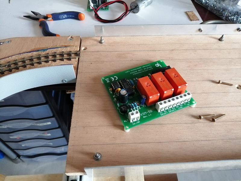

Après avoir testé différents montages et systèmes sans grande conviction, je me suis finalement tourné vers le module de chez
LTD, le KSM-SG-F acheté sur le coin-coin, branchement pas trop compliqué et ça fonctionne à merveille ! L'inversion de polarité se fait par détection du convoi sur les voies (par tronçon) et non par cour-circuit ce qui est plus sûr !
Ce module va me permettre de gérer ma boucle en toute sécurité ;)
