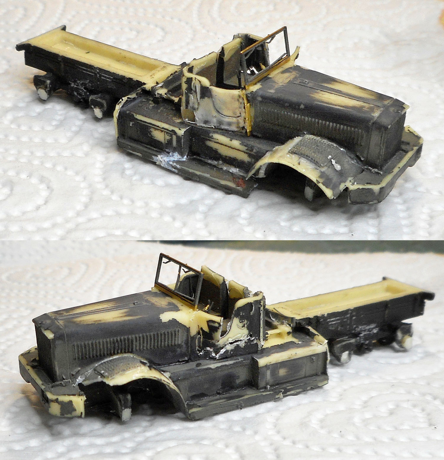

En parlant de peinture qui résiste, résultat de la trempe dans l'acétone.
La peinture a encore une fois tenu le coup :C1 .
Pas la résine H4 :
... et en plus, elle est devenue molle D9 !

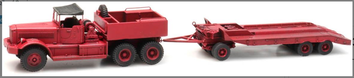

Messagepar Patrice Roussiale » 08 04 2021 à 19:25
Ben ... :F9
Toujours disponible en kit : pas de problème de peinture...
Petit clic sur la loupe pour le - presque - plein écran
https://www.modellbahnshop-lippe.com/Au ... 15611.html
Et en plus, par rapport à la photo, il y a tout le fourbi de la caisse en un bloc à part.
Et tu pourras mettre un fil sur le tambour de treuil pour représenter le câble :mrgreen:

J'ai un modèle en kit en construction. Or c'est là que les défauts apparaissent. Le moulage en résine est loin d'être parfait, c'est beaucoup moins soigné que du Trains d'Antan et c'est très loin de ce Eduard propose comme pièces de super-détail en résine au 1/72éme. En plus, si la peinture est granuleuse...
Pour le problème de la peinture. Attention, évitez les moyens abrasifs ou chimiques "lourds" (gros grains, acètone... C7 ), car en dessous de la couche de peinture, la résine Artitec se raye trés facilement. Je pense qu'il faudrait mieux prendre son temps, travailler en finesse et poncer avec un papier à l'eau grain 2000, en se fabriquant les mini-cales à poncer qui vont bien pour un morceau de la carrosserie.

Mais tout est recyclé, même les ruines du bahut un peu remonté. Tiens, la résine à la Salvador Dali s'est durcie :F9 .
Vous verrez ça lorsque j'aurai le temps de finir.

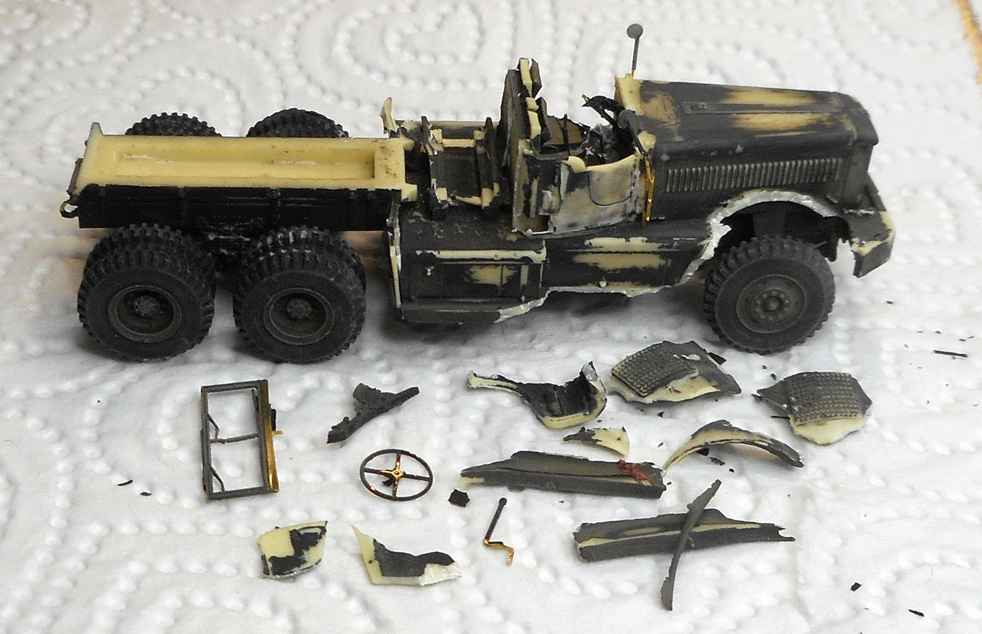

Et mon Diamond mou ?

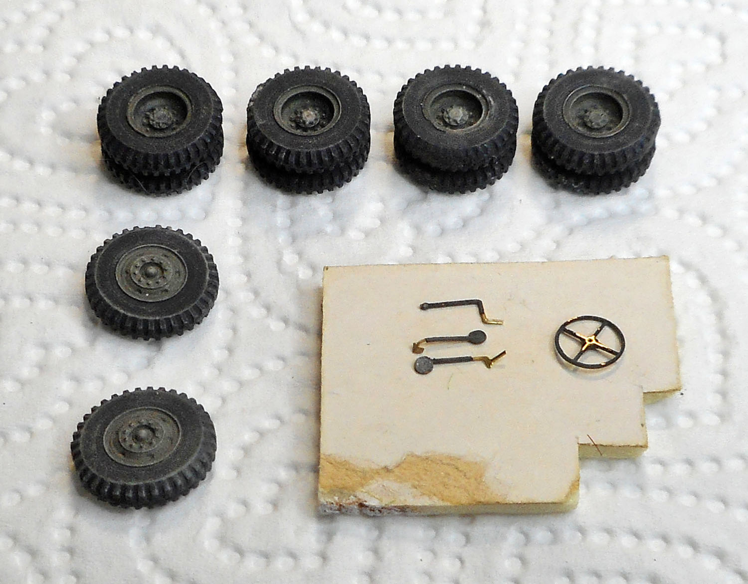

La récup :
J'avais déjà démonté le treuil et la caisse avec son fourbi.
Les roues, spécifiques au Diamond, serviront bien à faire une remorque bricolée dans l'esprit des années 1950 :-P .
Pour le reste, la réutilisation ne devrait pas poser de problème.
Quant à la cabine, on va bien en faire quelque chose après reconstruction sommaire (et bâclée, vu qu'il manque des morceaux, partis dans la bonde du lavabo)...

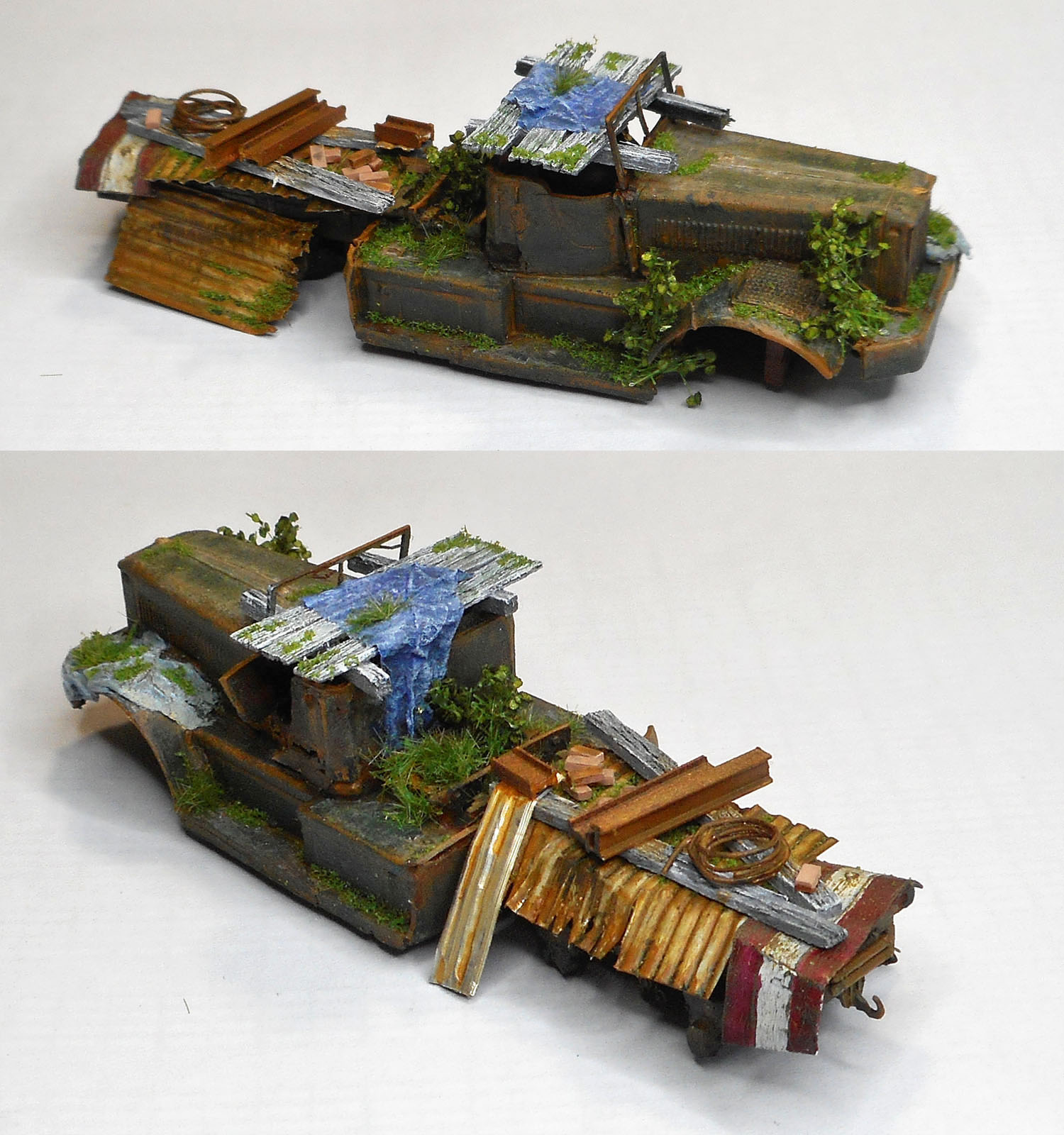

Messagepar Patrick ze rabbit Deludin » 10 04 2021 à 18:04
Comme j'ai eu un samedi tranquille (inespéré !), j'ai pu finir ce que j'avais commencé.

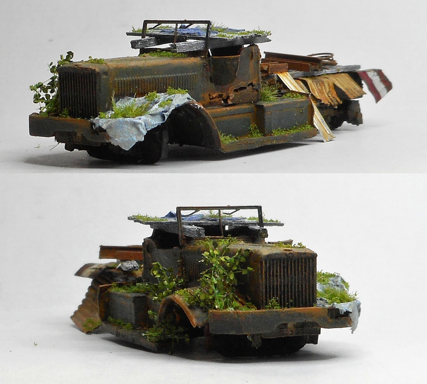

Alors voilà, ma déchetterie perso. Cliquer pour agrandir :
Une lapinerie de plus ! Et je deviens un spécialiste du bidon déroulé :rod_siflet ...
Les passages de roues, absentes, seront cachés par des herbes hautes lorsque cette épave aura rejoint les autres dans ma casse :
viewtopic.php?f=3&t=11023&p=404895&hilit=casse+tracbar#p404895
Va falloir que je lui trouve de la place...

Messagepar YVES » 10 04 2021 à 20:27
Garennes de luxe. Il manque juste un lapinou faisant coucou sous le châssis.
De l'écomisramodélismedurable.
E2 E2 E2
Messagepar Storm » 10 04 2021 à 20:56
Sympa mon Lapin #B6
Messages: 23945
Messagepar Beyer-Garrat » 10 04 2021 à 20:58
Il est bien mieux qu'avant :rod_mdr2
Messages: 24342
