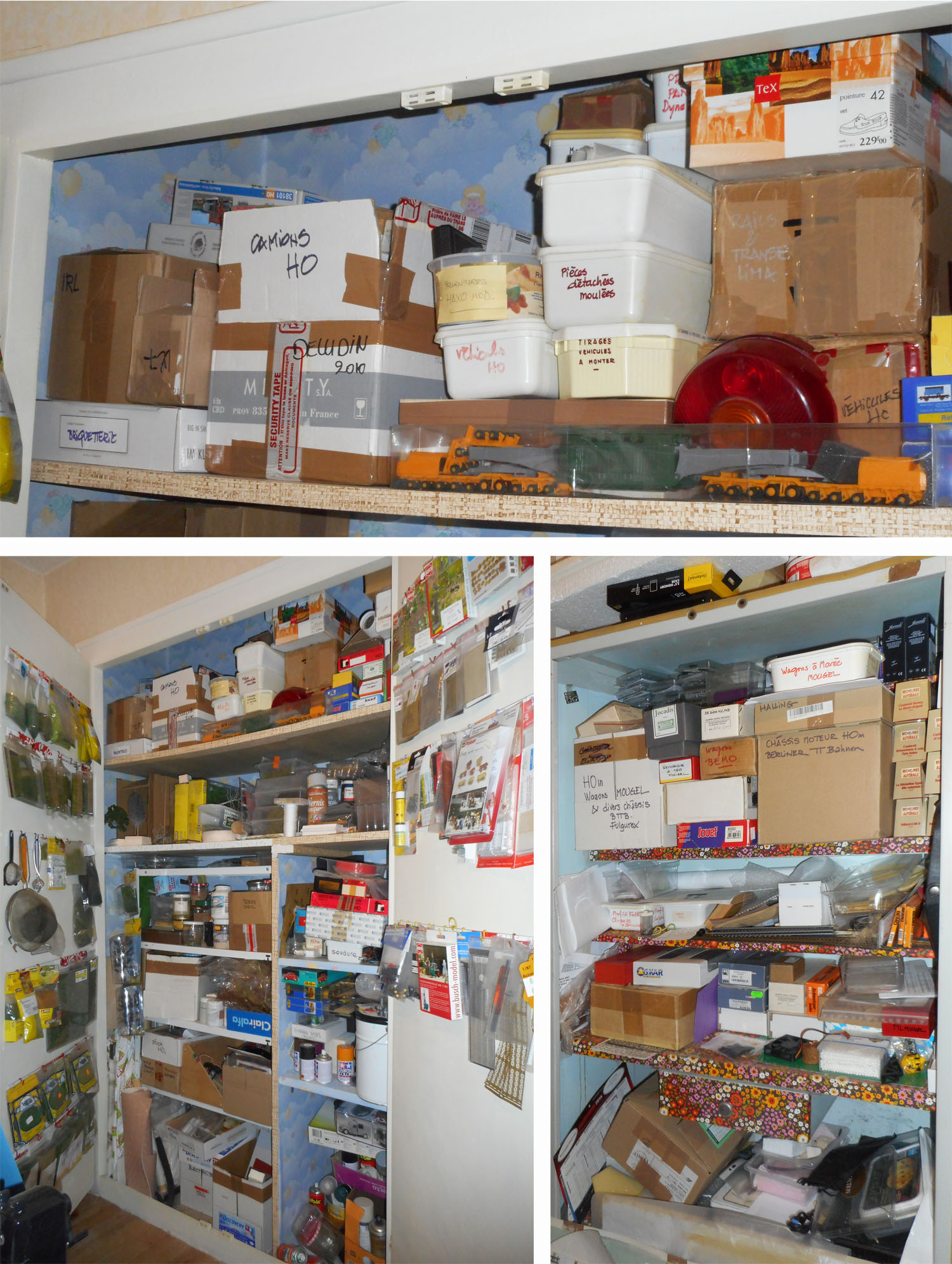

Alors voilà mes armoires d'atelier, rangées "grâce" au confinement COVID - Saison 1 :
D9
À droite, l'armoire à trains, avec plein de modèles à monter, dont des Mougel en pagaille et des Trains d'Antan :? .
J'ai récemment vendu ici à vil prix (m'a-t-on dit) le stock de Gécomodel, sauf une Corpet 040 à poser sur un châssis BTTB.
À gauche, celle des pièces détachées de décor, avec en haut les camions, dont pas mal à assembler aussi : l'Obsidienne, Haxo.
Et d'autres à modifier ou au minimum à améliorer, comme récemment les bahuts irlandais.
Bon, y'a d'autres échelles, aussi. Et un feu Vignal échelle 1 :H2 ...
Et même un fer à brûler et de la soudure !!! (y'a de la poussière dessus...).
Ah, tu vois qu'il n'y a pas que les hamsters pour hamstériser #B2 !

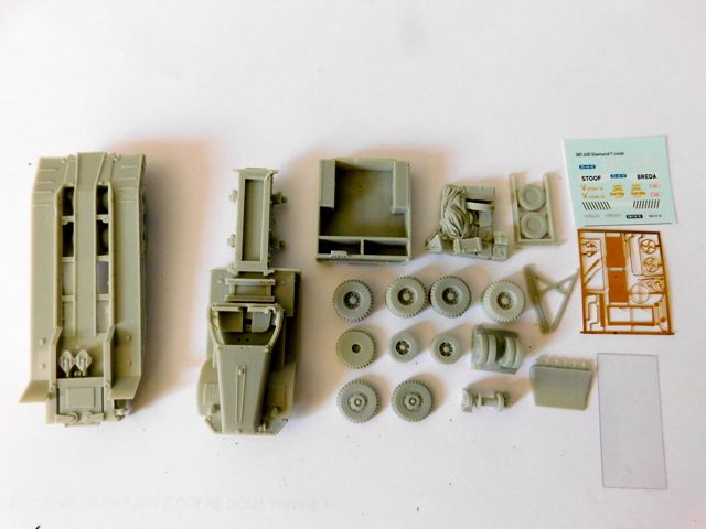

J'ai commandé un Diamond T M19 et sa remorque, Artitec, car Paul Frot possédait cet attelage pour transporter ses locomotives.
Autopsie du kit :
- Des pièces de résines. Le moulage est correct. Quelques "pelures" à ôter avec une lame X-acto, quelques petits coups de limes, rien d'insurmontable pour le modéliste ferroviaire. Toutefois, même si elle est invisible, l'amateur de poids-lourds regrettera une grosse marque de moulage sous le châssis, qu'il faudra faire disparaitre, si l'on souhaite superdétailler les dessous du camion.
- Une petite planche de photodécoupe, avec le volant, les leviers, les montants du pare-brise...
- Une planche pour le vitrage du pare-brise.
- Une planche de transferts. Une immatriculation française est disponible, 9869 OG 50, associé au logo d'une entreprise "Guérard". Toutefois, les compteurs et indicateurs du tableau de bord sont absents. Au 1/72 sur un avion, Artitec se ferait étriller, pour superdétailler le tableau de bord, les modélistes réclameraient un add-on de chez Cartograf !...

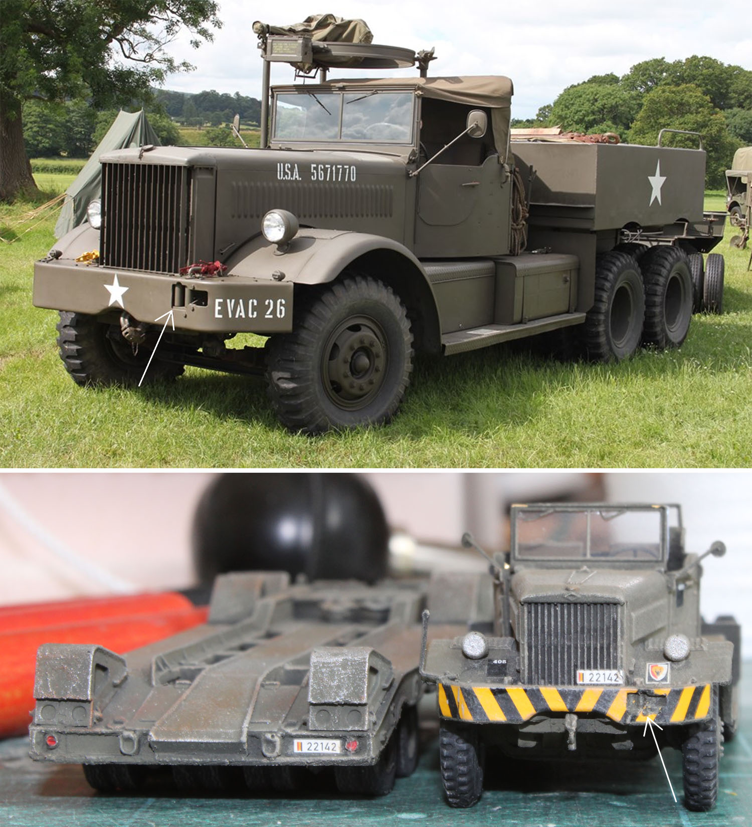

Messagepar Patrick ze rabbit Deludin » 04 03 2021 à 15:04

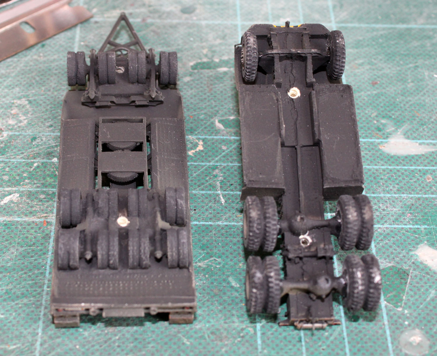

YVES a écrit:L'amateur de poids-lourds regrettera une grosse marque de moulage sous le châssis, qu'il faudra faire disparaitre si l'on souhaite superdétailler les dessous du camion.
Voilà le dessous, sur le véhicule tout monté par Artitec :
Succinct...
Personnellement ça ne me gêne pas puisque ce modèle de Diamond T était un 6x4 (donc pas de pont avant apparent de face), et le moteur était suffisamment haut pour qu'on n'en voit pas le carter dépasser sous les longerons.
Les différents Diamond T :
https://fr.wikipedia.org/wiki/Diamond_T
http://www.materielsterrestres39-45.fr/ ... 0-981-m-20
Le modèle reproduit par Artitec semble donc être un Diamond T 981 à cabine torpedo, puisqu'il a le passage du câble de treuil arrière vers l'avant dans le pare-choc (retrouvé par hasard sous le décalque représentant les bandes de visibilité !!!) :
D'ici à ce que je puisse bientôt faire la différence entre un White, un Corbitt et un Brockway, y'a pas loin !
Et ça devrait me servir sous peu, hé hé :rod_siflet ...

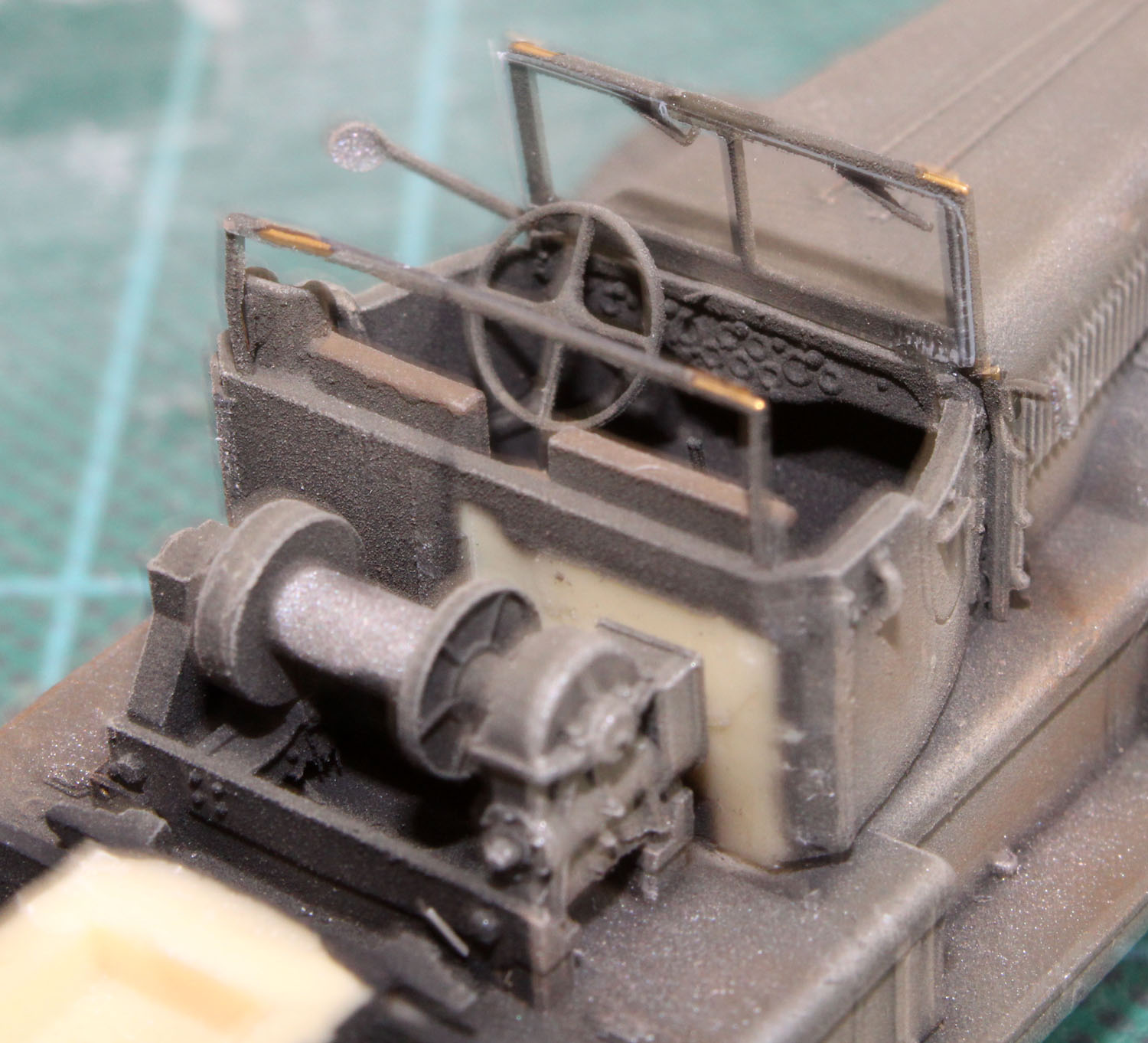

Il y a bien la reproduction du tableau de bord sur le modèle monté :
Messages: 14879
Messagepar YVES » 05 03 2021 à 01:43
- Voui, dans le kit aussi.
Bon, là le chauffeur va avoir du mal à distinguer les cadrans...
"Monsieur le lapin de Ludin, votre mission si vous l'accepter : trouver des photos de l'intérieur de la cabine de ce Diamond".
- Ceci dit, si c'était un avion au 1/72é, tu aurais tous les cadrans et les compteurs en transferts à poser, voir un add-on en photodécoupe pré-peinte et une documentation photo maousse-costaud !...

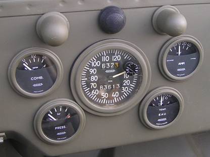

Les cadrans, faut pas se leurrer : le rétro-éclairage n'existait pas #B8 !
Donc cadrans noirs et loupiottes d'éclairage au bout d'un cylindre sortant du tableau de bord : ça devait pas être fantastique pour la lecture. Montage identique à d'autres engins de la même époque comme la Jeep GPA :
Tableau de bord Jeep GPA.jpg (17.28 Kio) Vu 6203 fois
Mais bon, à l'instant T, surveiller la vitesse on s'en foutait, fallait aller le plus vite possible !

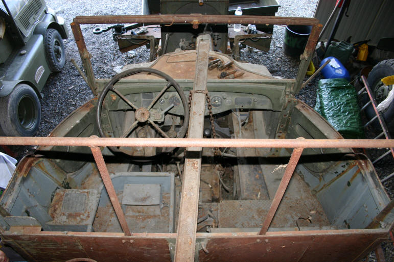

J'ai ça, issu de ce site de grands malades, qui font un boulot phénoménal :
http://www.escadron-bearn-bigorre.fr/T969%20rest.htm
Un autre grand malade, on est au 35e :
http://www.crazydiorama.fr/forum/viewto ... =24&t=1754
Attention, c'est un 969A donc 3 ponts moteurs, plus haut sur pattes et avec quelques différences de carrosserie (capot, ailes, pare-choc et treuil avant...). mais même tableau de bord.
...et le détail des câbles de la grue Holmes !!!!
Bon d'là, ce qu'on a pu chercher il n'y a pas longtemps H4 !!!

Voilà :
Tiens, manquent les leviers de commande du treuil sur le modèle d'Artitec.

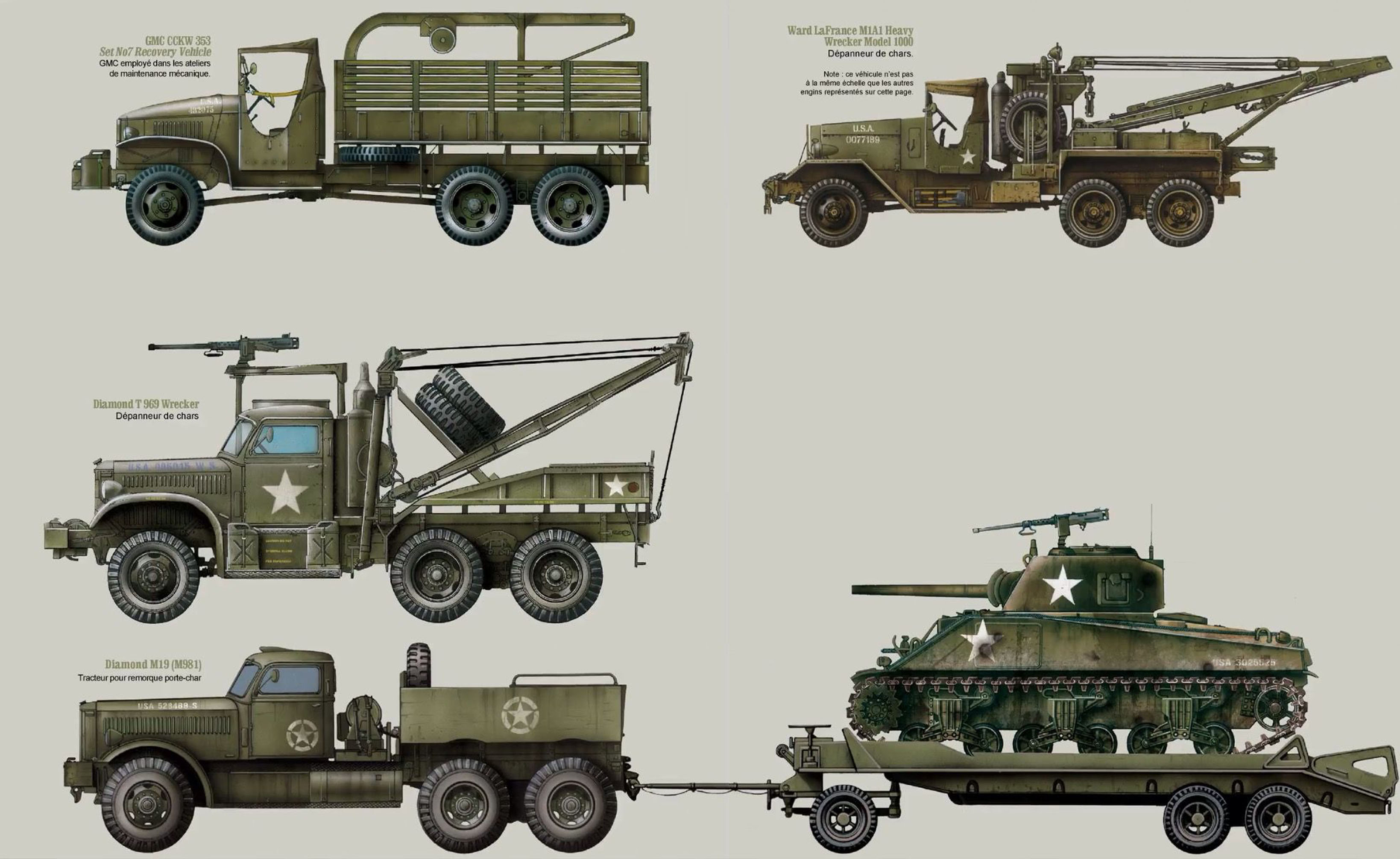

Merci Patrick pour tous ces liens et les dessins #B6
Bon, je fais mon grognon :
- Le Sherman n'est pas sur la remorque, mais derrière.
Peut-être une explication : montrer la remorque.
Dans ce cas, on ne met pas de char ... :rod_siflet
- Il manque le pivot du dolly de l'avant train de la remorque.
Là, c'est ballot pour en bidouiller un à partir du kit Artitec.
Ben vi, toute la remorque, à part les roues, est monobloc.
Là, "gros" loupé, d'autant plus qu'il y a les avant-trous pour positionner leurs axes sur le bloc "treuil"... #B7
A voir dans la boite à rabiot.

- Le dessous non représenté n'est d'aucune importance : à l'horizontal, tout est correct.
Quand on voit les dessous d'un tel engin, cela ne "sent" pas bon : il a sauté sur une mine, s'est pris un obus ou il a versé.
Ce n'est pas la position la plus courante, heureusement pour lui. C7
