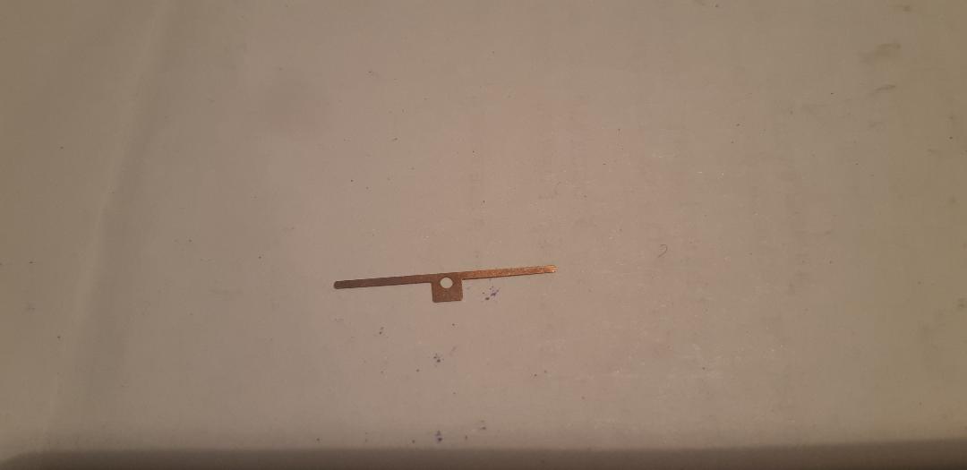

Voici ce qui m'amène ce matin. :)
J'ai reçu il y a une quinzaine d'années quelques-uns de ces micro-contacts destinés à améliorer le captage du jus sur certaines locomotives.
Chacun de ces contacts fait 22 mm de long, et la largeur de la languette est de +- 8 mm. Quant à l'épaisseur, euh, comment dire... :lol:
J'avais oublié ces micro-contacts dans un coin, et ayant remis la main dessus par hasard j'ai décidé de les utiliser. Comme je suis enchanté par le résultat je me suis dit que je vais équiper avec toutes les locomotives du modèle concerné que je possède (pour ceux d'entre vous qui seraient concernés et/ou intéressés, il s'agit de l'EMD EMD F7 Micro-Trains à l'échelle Z 1:220e - je sais, c'est de la voie normale, mais je pense éviter l'autodafé par le fait que je suis en temps normal extrêmement attentif à ne pas évoquer ce qui fait plus que 1m20 d'écartement... H6 ).
Le problème est que je n'ai pas assez de ces micro-contacts pour les 6 locos qui me restent et qui n'en sont pas équipées, et que l'artisan (américain) qui les produisait est décédé.
La question que je me pose : certains ici connaissent-ils un moyen de dupliquer ces micro-contacts, voire connaissent-ils quelqu'un qui serait compétent en ce domaine (par exemple par photodécoupe, ou n'importe quel autre moyen) ?

ça ressemble à des lamelles de prise de courant.On doit trouver ça dans les pièces de détail de tous les fabricants de trains...
Exemple, chez REE : https://www.ree-shop.com/accessoires-pi ... tites.html
Re: Découpe contacteurs en cuivre
Messagepar Zébu » 16 10 2020 à 20:20
Peut-être mais il m'a précisé que la largeur des fines lamelles fait 0.8mm.

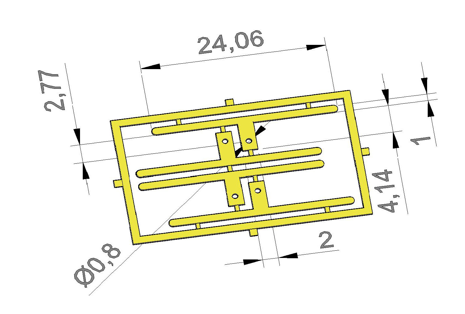

Messagepar 3DMetrique » 17 10 2020 à 12:17
Domi,
J'ai ça en magasin si ça peut convenir :F5

Messagepar Zébu » 17 10 2020 à 13:42
Pas mal du tout.
Même s'il faut percer un nouveau trou et amincir la partie centrale.

Messagepar domi » 17 10 2020 à 17:25
Merci, ami breton. :D Ca pourrait en effet servir, même si comme suggéré par Zébu il faudrait en effet percer au dremel un nouvel orifice de 1 mm de diamètre, bien plus proche de la base de la pièce (bord de l'orifice situé à ~0.3 mm de la base).
Juste une question : quelle est l'épaisseur de la plaque de cuivre ayant permis la réalisation de ces pièces ? :^)

Messagepar 3DMetrique » 17 10 2020 à 17:56
15/100ème

Messagepar domi » 21 10 2020 à 17:01
Ca pourrait faire l'affaire. :^) Faudrait juste que je perce de nouveaux orifices au dremel, proches de la base. Petite question : par lot de combien vends-tu ces pièces ? :)

Messagepar 3DMetrique » 21 10 2020 à 19:55
Je vais pas me fatiguer à faire une référence pour ça, donne moi ton besoin par MP.
