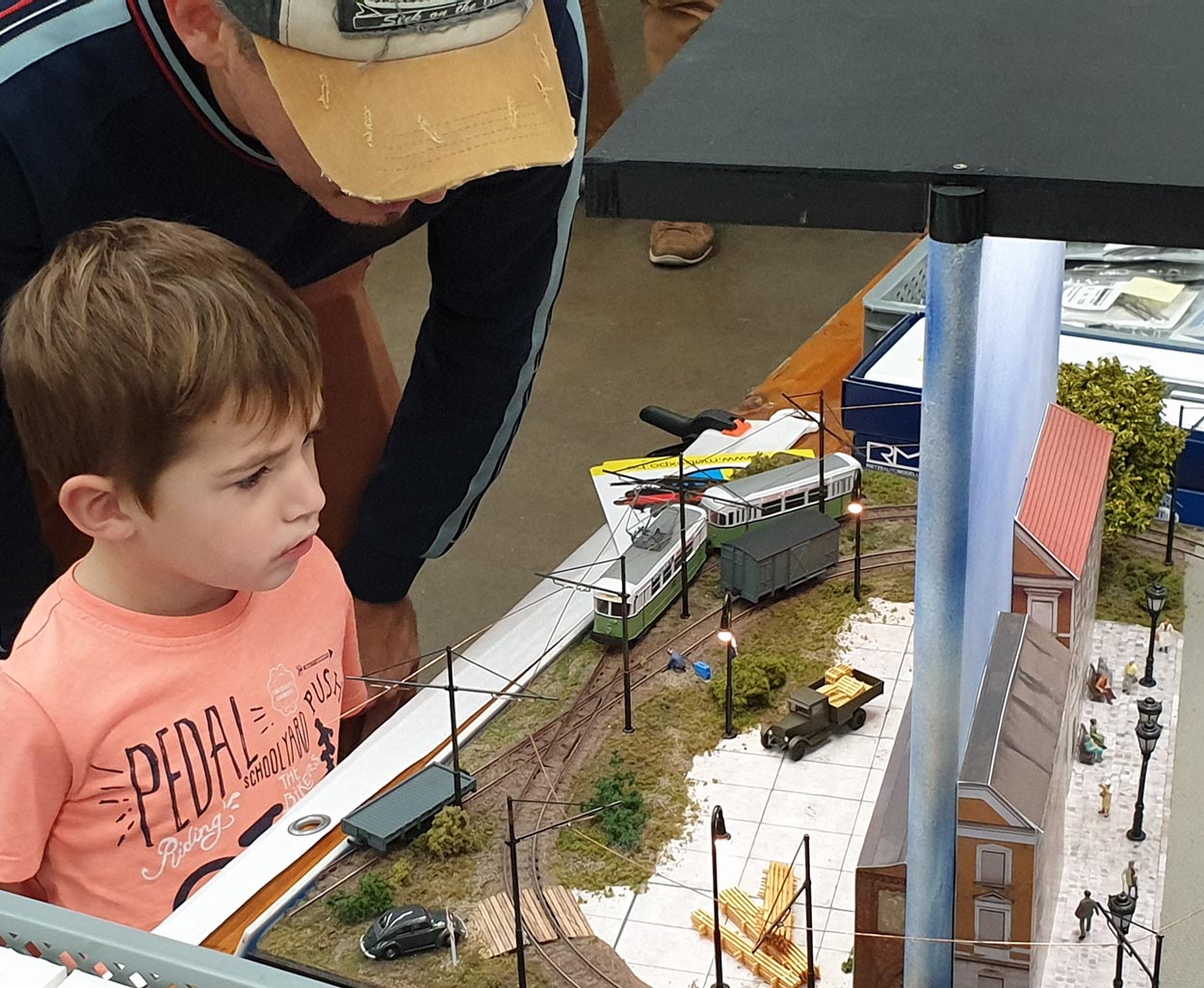

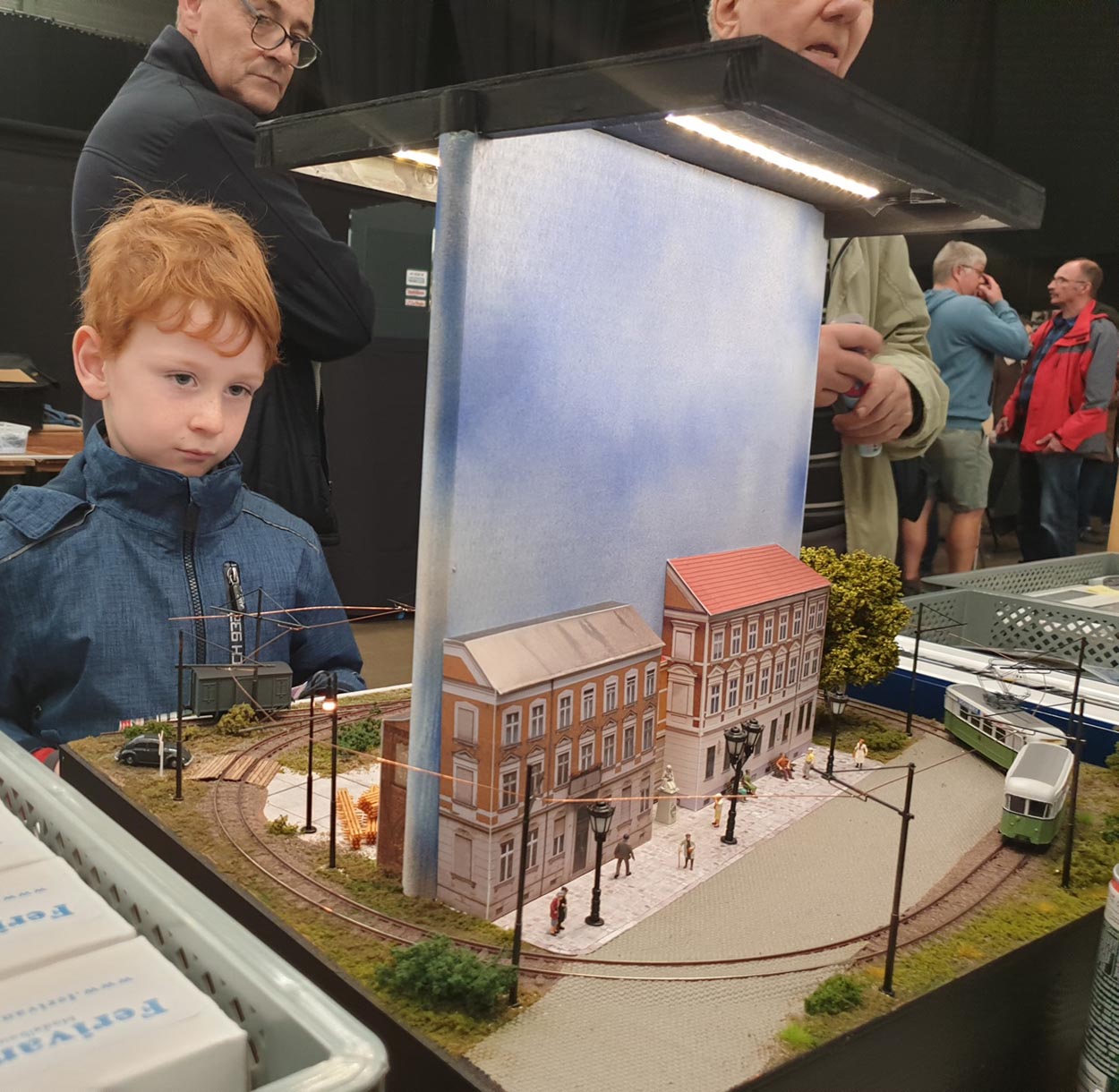

Je remonte ce fil : Ferivan possède un petit réseau démo, dont le rayon de courbure, pour les trams Hom, est de ± 20 cm .. ce qui ferait un rayon de 17 m dans la réalité
:F9
http://www.ferivan.be/tramsfr
Quelqu'un a déjà testé un si petit rayon en Hom ??? :D3
Quelqu'un a une photo du réseau démo Ferivan (présent au Ramma 2019) ??? :D3

Messagepar Patrick ze rabbit Deludin » 05 02 2020 à 20:00
J'ai trouvé ça sur le site fesse-bouc de Ferivan :
(Photos en plus grande def sur le site, tout en bas :https://www.facebook.com/pg/FerivanModelbouw/posts/)
Daté d'octobre 2019, y'a des chances pour que ce soit pris au RAMMA #B2 ...
Je suis intéressé aussi car j'ai un vague projet pour EuroModel's, plateau de 95 x 110 cm pour que ça rentre dans la C3.
(faudrait p'tête que je m'active, vu que déjà j'ai pas le panneau, et que c'est pour septembre... 2020 D9 !!!)

Messagepar pelican » 05 02 2020 à 20:10
Super :ok
comme je n'ai pas de fesses de bouc ... :rod_siflet
en octobre 2019, il y avait le Ramma et une expo en Belgique ;)

Messagepar Eric binamé » 05 02 2020 à 22:30
pelican a écrit:le rayon de courbure, pour les trams Hom, est de ± 20 cm .. ce qui ferait un rayon de 17 m dans la réalité
C'est tout a fait cohérent et conforme à la réalité.
C'est comme ça que je traverse la place de mon village.
Photo GVM / TMM
