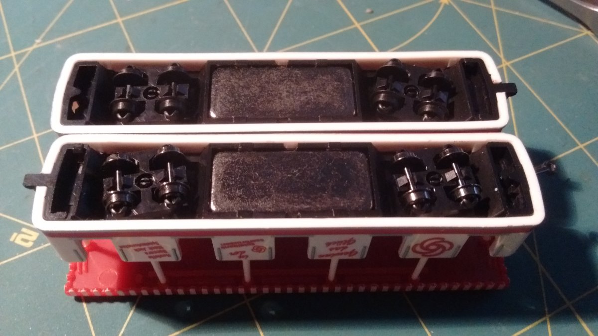

hello les aminches,

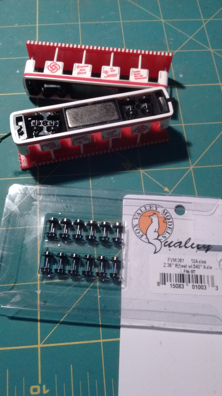

j'ai enfin commandé, et reçu, les essieux Fox Valley FVM 091 ;)
j'ai choisi ces derniers plutôt que les Busch ou Marklin car suite a un échange récent avec Patrice, je voulais aussi tester d'autres essieux FVM en 9mm pour les baladeuses Jouef, et étant donné les couts de port USA > France, autant les répartir sur plusieurs achats :maitre:

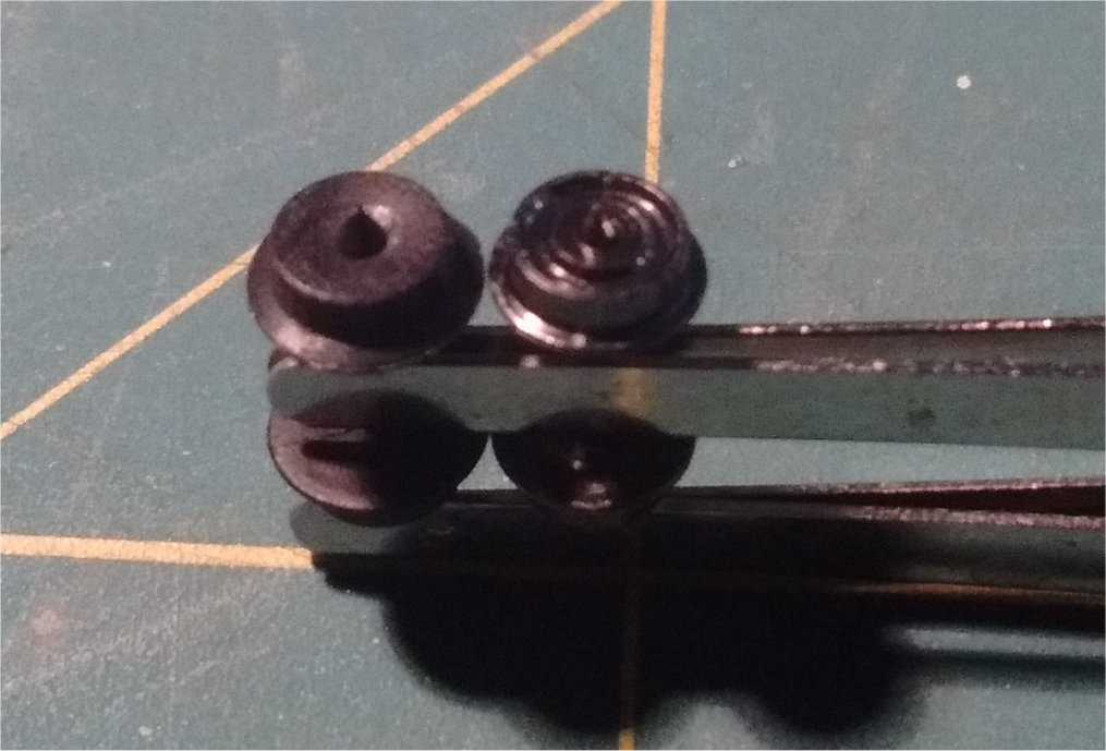

les essieux d'origine tout plastique à gauche, et les FVM métal à droite: sacré différence de finesse #B6
une baladeuse de faite: extraction des anciens et encliquetage des nouveaux sans trop forcer ...

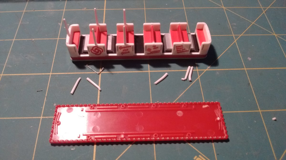

... sauf pour la dernière ou j'ai appuyé sur le toit ... et voila le résultat :rod_siflet
bon, cela m'a permis aussi de voir comment la démonter :rod_mdr2
ça roule déjà vachement mieux sur des roues métal :mrgreen:

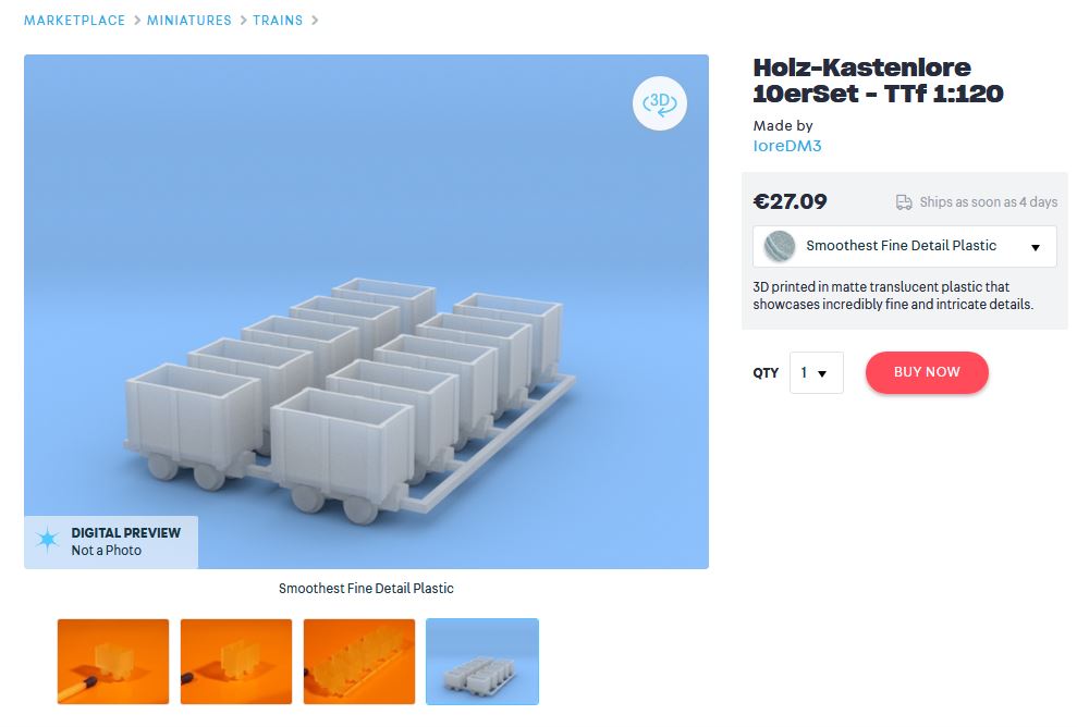

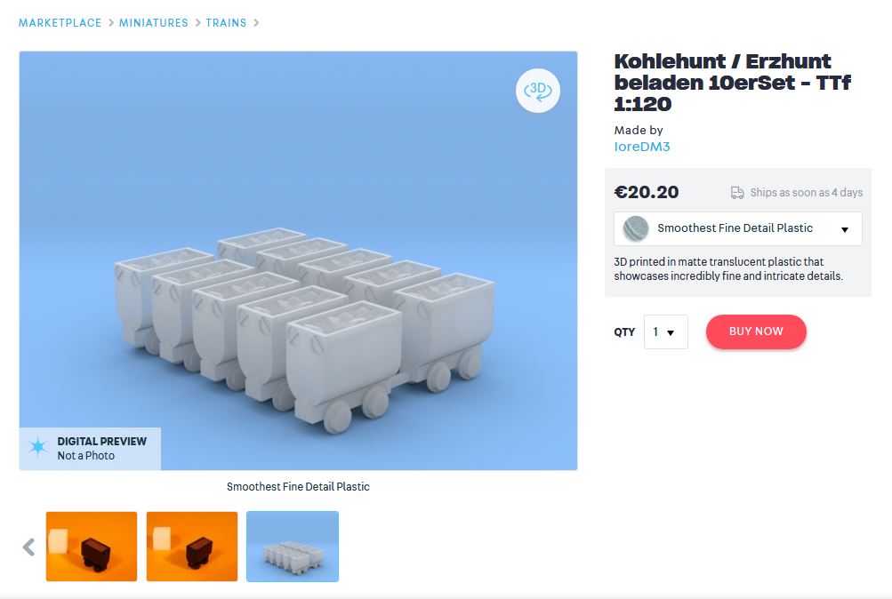

Delcampe a vraiment des trucs de fous dans les CPA :shock:
lors de recherches, je suis tombé sur celle-ci ...

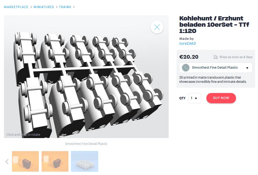

sans même parler du locotracteur qui est complétement craquant, je me suis rendu compte qu'il n'y avait pas de berlines de mines de ce type en modèles réduits :F9

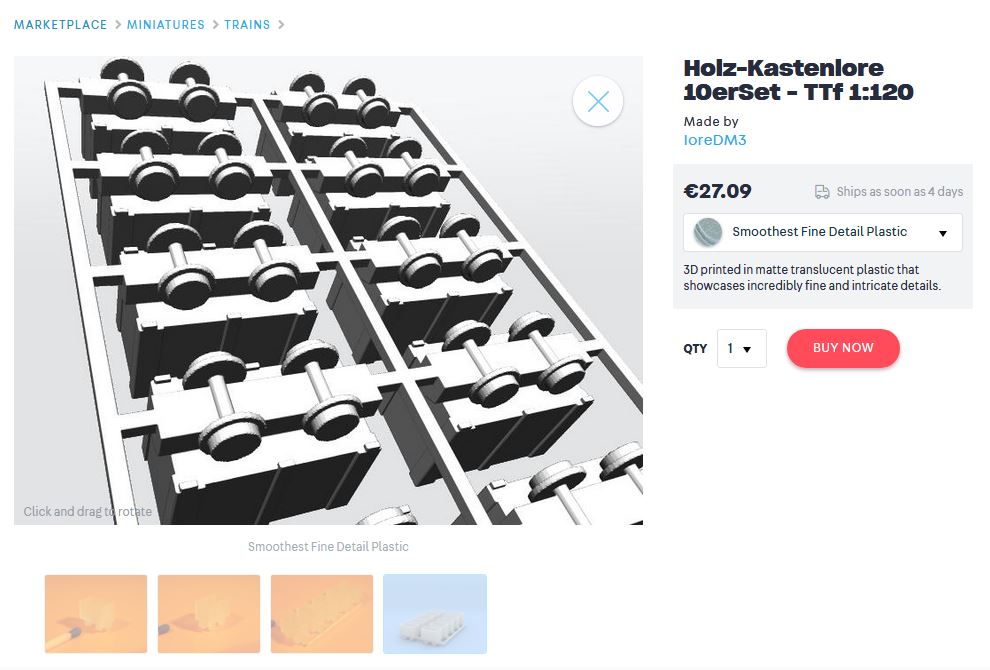

- Roco 34605 et 34606: beaucoup trop grosses, comme les Minitrains 5106 et 5107: kif-kif Roco, d'ailleurs c'est les mêmes :C6
à part ça, excepté qlq modèles hyper rare réalisés par des artisans anglais, allemands (ou ex pays de l'Est) j'ai pas trouvé car soit indisponible depuis des lustres ou au prix de l'or, jusqu’à dénicher ça sur Shapeways ;)
- avantage: 10 berlines bois pour 27€ en "haute définition", pas chere pour meubler un bout de voie
- inconvénient: c'est purement statique, et ca correspond a quoi du TTf en écartement: 6.5 ou 4.7mm ???

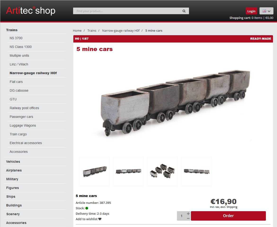

PS* j'avais oublié le set de 5 berlines chez Artitec 387.395
dans les mêmes prix, cad 34€ les 10, déjà patiné, mais personne n'en a acheté semble t'il :maitre:

ça se trouve ;)
https://www.ebay.fr/itm/Artitec-387-395-1-87-5-Forderwagen-Neu/401710253029?hash=item5d87cc03e5:g:x4AAAOSwYkRcamgY
bon, 10€ de port d'Allemagne, c'est un chouille moins chère que Shapeways avec ses 14€ de port :rod_siflet
par contre, pour les caisses carré en bois, y'a que l'impression 3D :?

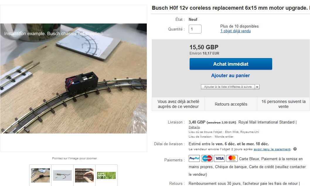

Messagepar augerd » 29 11 2019 à 17:13
hello,
alors que je regardais la re motorisation de la Liliput OBB 2095, j'ai découvert que Tramfabriek commercialise une re motorisation 12V pour le Busch :ipb-251
c'est pas beau la vie ????

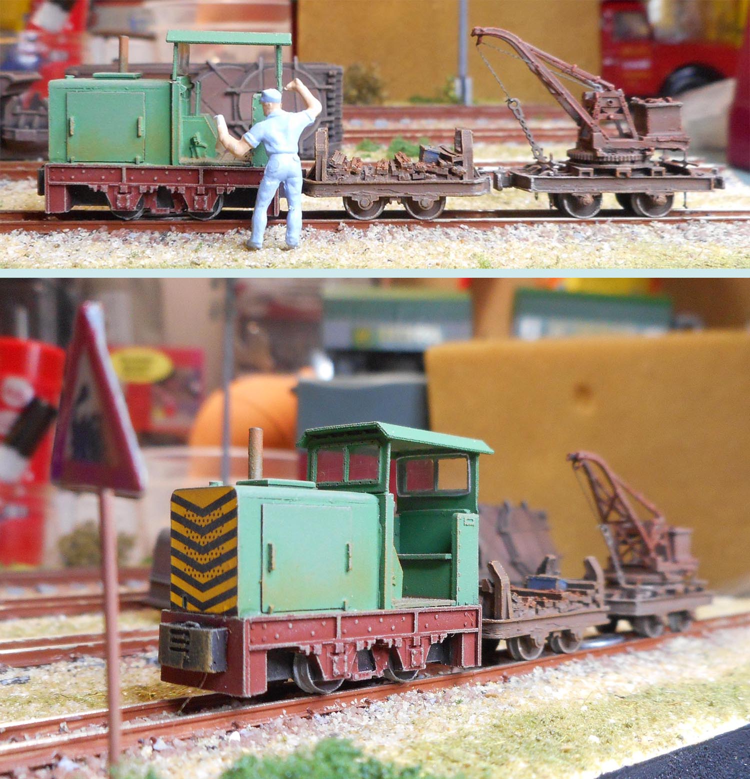

Messagepar Patrick ze rabbit Deludin » 02 12 2019 à 14:50
Hé bien oui, j'ai acheté du H0i d'Artitec à RailExpo !
Comme quoi tout arrive... chez Boutique Train ( :F5 Rodolphe).

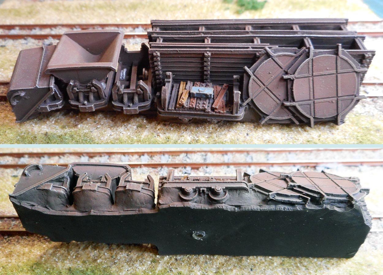

C'est du statique sympa, pour faire un train de secours à 45 € :

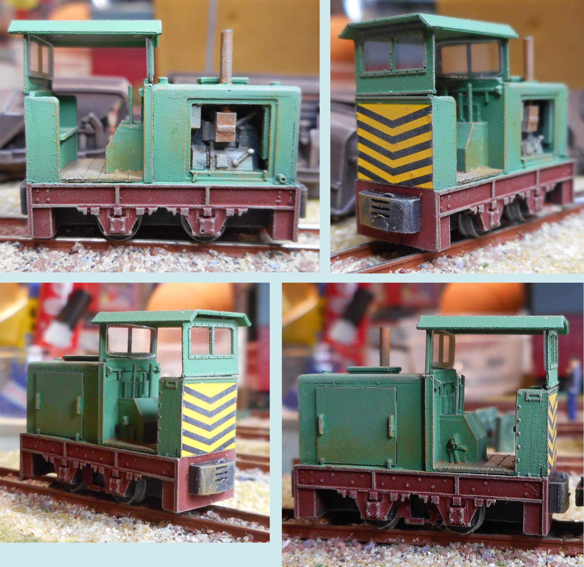

Le locotracteur, qui doit être un Windhof :D3 :

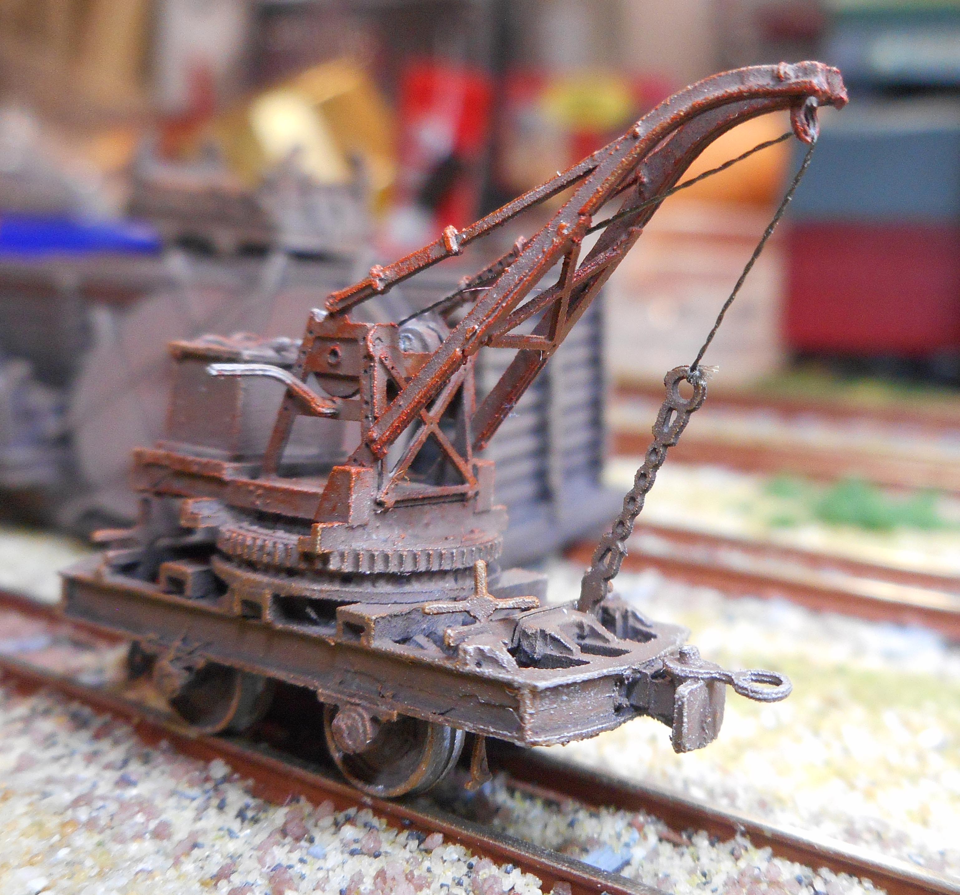

Le wagon-grue, ben je sais pas (Koppel ?).
Pas trouvé dans mes docs Decau :F9 :

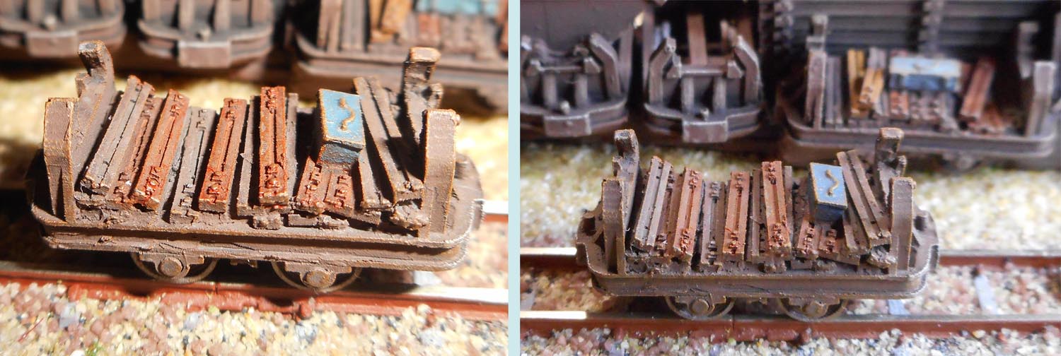

Le wagonnet accompagnateur est bien lesté, avec une caisse à outils qui ne demande qu'à tomber :H1 .
Son chargement est différent de celui qui figure sur l'ensemble "vrac" :

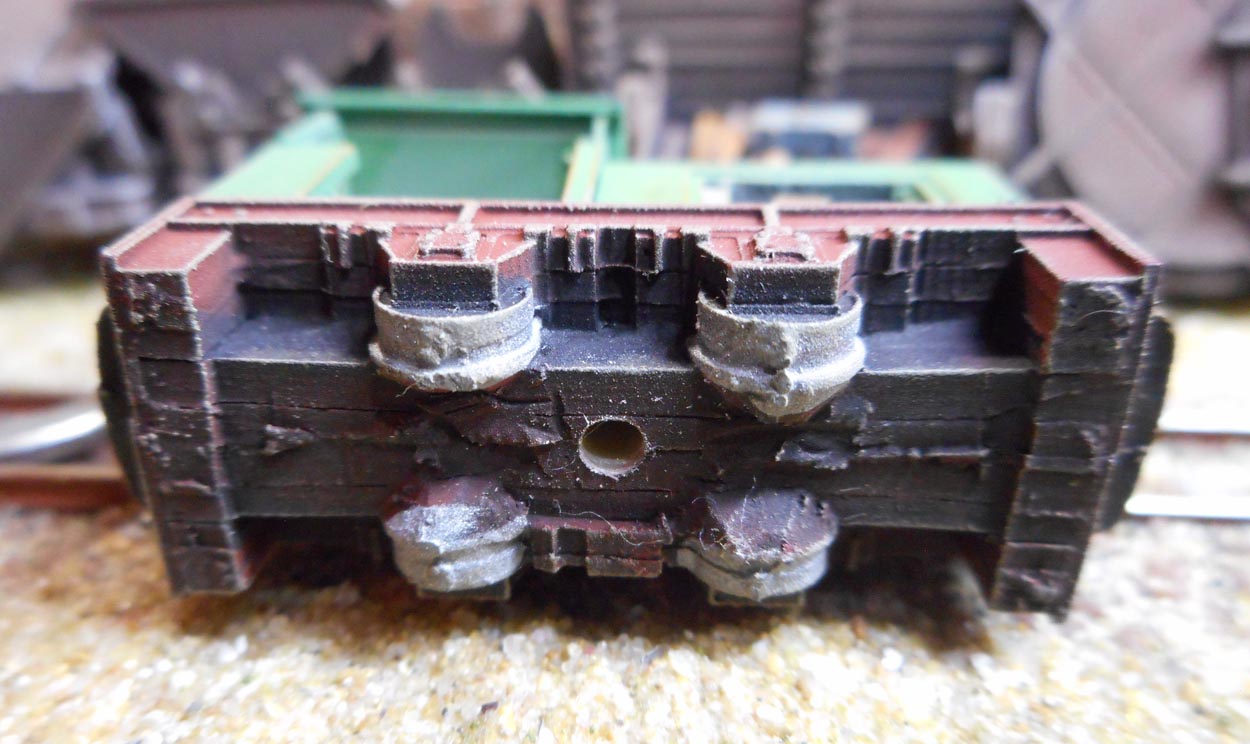

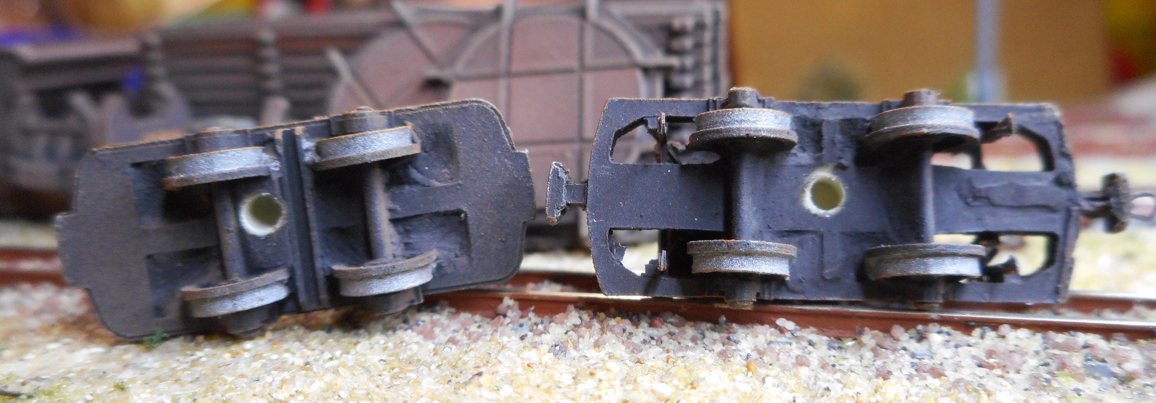

L'ensemble comporte des trains de roues fixes et difficiles à remplacer par du fonctionnel :
De tout façon, vu le poids...

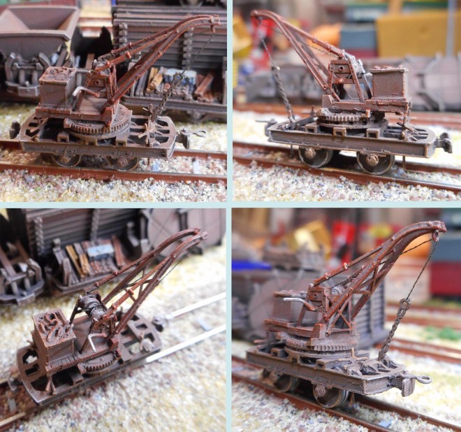

Messagepar Rodolphe » 02 12 2019 à 23:01
C'est chouette hein ! Ok c'est statique mais vraiment bien rendu, j'adore.

Messagepar Patrick ze rabbit Deludin » 03 12 2019 à 00:07
Ouaip, la grue a même ses crochets au bout des 4 manivelles pour la fixer sur les rails durant les manœuvres de levage :
:C4
Ah, faut avoir de bons zieux #B6 .
