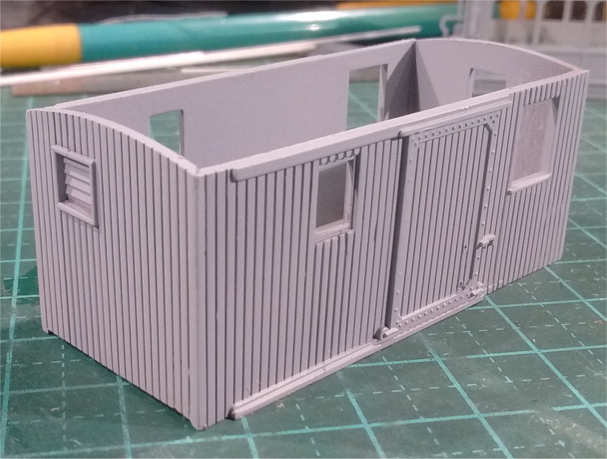

Messagepar augerd » 24 08 2019 à 19:59
déterrage de 1ere classe :mrgreen:

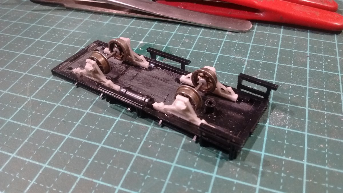

j'ai retrouvé le châssis du fourgon qui avait "glissé" sous d'autres trucs sur l'établi et dont j'avais oublié de mettre la photo ...
- boites d’essieux TdA (merci l'ami ;)
- empattement reduit
- essieux RB Model
le tout roule très bien #B6

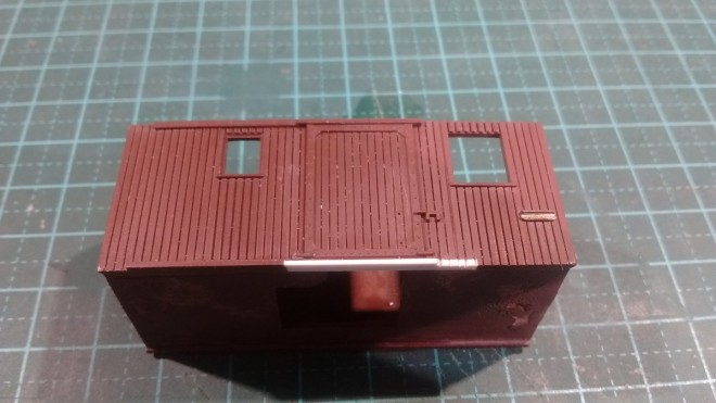

et puisque je l'avais sous la main ainsi que la caisse du fourgon, j'en ai profité pour refaire qlq éléments qui avaient salement morflés lors du décollage #B9
- bas de porte fourgon refait
- bouchage des trous énormes
- arasement des poignées moulées et perçage pour les futurs poignées en zolis fil de 0.3mm
- gros ponçage de la caisse, ente autre les horreurs de moulage, reprise des passage entre planches, etc...
bref, la caisse ressemble déjà plus à qlq chose qu'avant ;)
Dominique :F5

Messagepar augerd » 30 08 2019 à 18:19

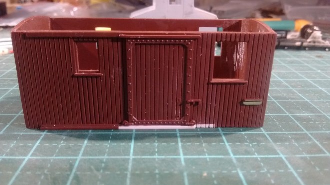

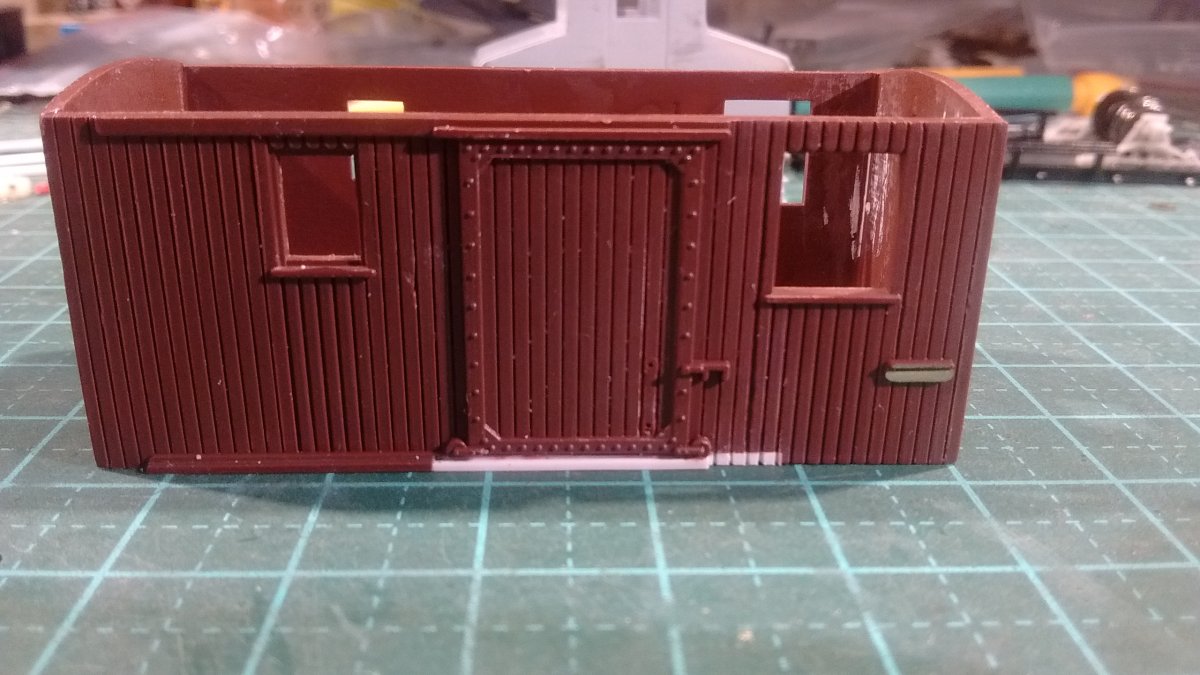

puisque j'allais refaire de l’apprêt, j'ai préparé la caisse un peu plus:
- ponçage des rebords qui n'ont rien a faire l'à, comme sous la petite fenêtre arrière devant laquelle la porte doit passer
- ponçage également de l'emplacement des boites au lettres sous la grande fenêtre
- mais surtout, déboucher les creux d'entre planches un par un :C3 c'est très long a faire mine de rien, car les grains de poussière, les bouts de fibre de verre, TOUS se planquent dedans, et je n'ai pù tout enlever qu'avec un long bain dans le bas à ultrasons H4
un p'tit coup d’apprêt, et zou ...

Messagepar augerd » 03 09 2019 à 18:53
hello,

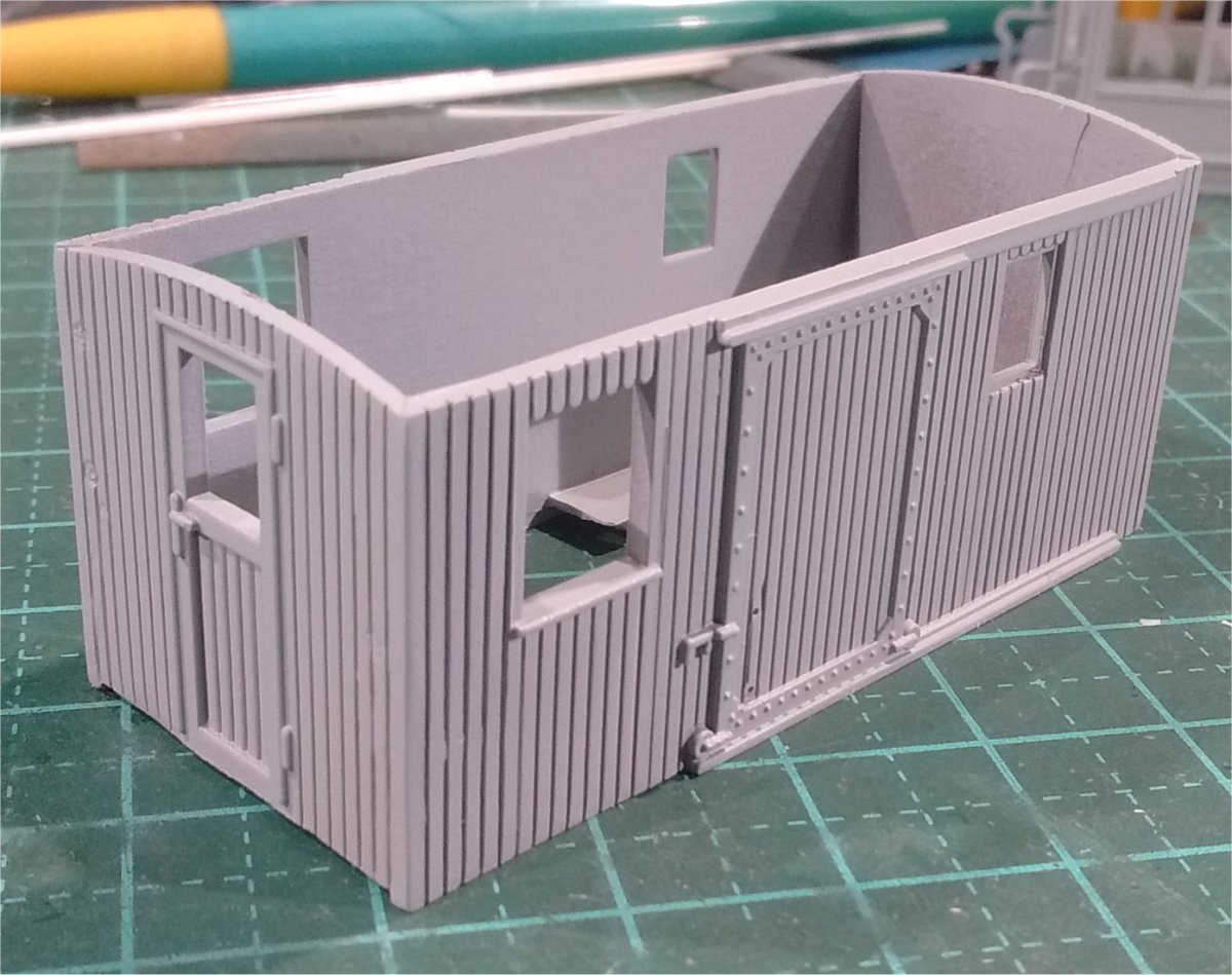

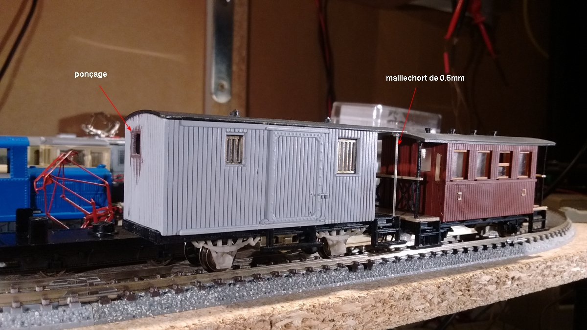

je trouvais que l’espèce d'aération arrière faisait un peu bizarre ... donc ponçage du rebord et perçage pour transformation en fenêtre :rod_siflet
essai de la caisse sur le châssis, remontage du toit, et 2 bouts de fil maillechort pour commencer la mise en place de la plateforme ...
... je descendrais peut être le maillechort à 0.4mm :F9
sinon, l'ensemble est toujours un peu plus haut que l’original après le changement des supports d'essieu, je ne sais pas encore si je laisse comme ça ou pas !
par contre, les vitrages latéraux avec la dorure semblant représenter les barreaux, ça va pas rester, vraiment trop moche #B8
Dominique :F5
