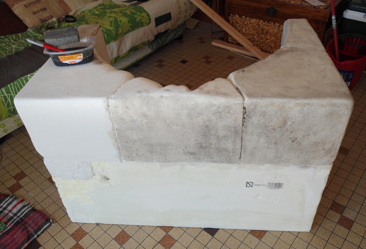

Messagepar Patrick ze rabbit Deludin » 05 11 2017 à 12:57
Non, la gouache et l'acrylique en direct, ça ne tient pas, ça s'écaille.
Au passage, même problème pour ceux qui se servent de bande plâtrée ou de produit à base de plâtre : ça adhère très mal sur l'extrudé.
Là, j'ai pas vraiment trouvé de solution. Voilà quelques méthodes :
* faire un mélange eau/colle blanche à 50/50 pour diluer le produit plâtreux
* griffer la surface de l'extrudé
* pour les reliefs nécessitant une bonne épaisseur, "agrafer" avec des U en fil de fer un grillage sur l'extrudé (genre enduit à la chaux sur un mur ancien).
J'ai cumulé les 3 méthodes (les "pierres de taille" sont sur grillage) pour faire ça :
mais c'est échelle 1, donc plus facile.
Ça reste très fragile, au moindre choc ça éclate par plaque.
Messages: 14901
