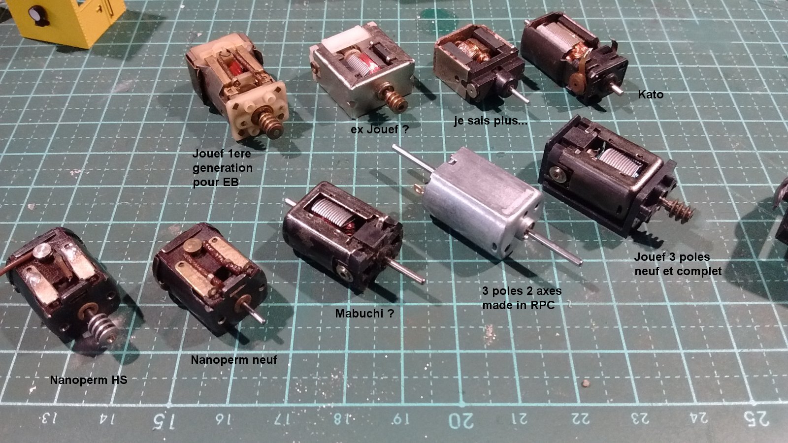

dans mes divers essais de digitalisation, j'ai eu la mauvaise idée de vouloir tester la version N (Laisdcc 860012) d'un décodeur HO (Laisdcc 860021) car ce dernier fonctionne correctement pour 13-15€
j'avais une Ardent-Élias d'origine avec moteur Nanoperm qui tournait bien, donc étant donné la place, zou, je branche le tout.... et moteur cramé direct :C1
je vous passe les divers essais, mais même avec un Mashima 1020, j'ai failli le détruire aussi: grognant et très chaud en 2 secondes :C4
pour en revenir au moteur HS, extraire le vis sans fin module 0.4 .... même l'axe du Puller a cassé :x
j'ai du stock dans le grenier, donc petit tour dans les cartons, et j'ai redescendu cela :rod_siflet
je vais garder précieusement le Nanoperm neuf, et utiliser le bloc moteur Jouef VE dernière génération :ipb-251
pour les moteurs ci-dessus, de gauche a droite en zappant les Nanoperm:
- Mabuchi: en fait je me demande si ce n'est pas un Tomix très semblable ???
- 3 pôles RPC: ceux qu'on trouve partout pour 10€ les 4-5: celui-ci est a 2 axes, car pas facile à en trouver avec 1 seul axe !
- Jouef complet de dernière génération vers 1985... super petit moteur #B6 a suivre les tests...
- Jouef 1ere génération: c'est ceux qui ont remplacés les EB a la reprise par Jouef en 1969... 3 pôles bruyant :C6
- ex Jouef: il me semble que c'était un moteur de remplacement que l'on trouvait partout... y'a plus de 20 ans :H1 pas du tout sur que jouef en avait monté :F9
- je sais plus: je dirais moteur N qui ressemble a du Fleischmann :rod_siflet
- Kato: ça c'est du moulins E2 E2
sinon, j'ai la chance d'avoir du stock et de retrouver le bloc moteur complet, car la recherche d'une vis sans fin module 0.4 pour axe de 1.5mm et 4mm de diamètre est pas du tout évident, même chez les Chinois, d’où mon essai d'extraire la vsf du Nanoperm :C6

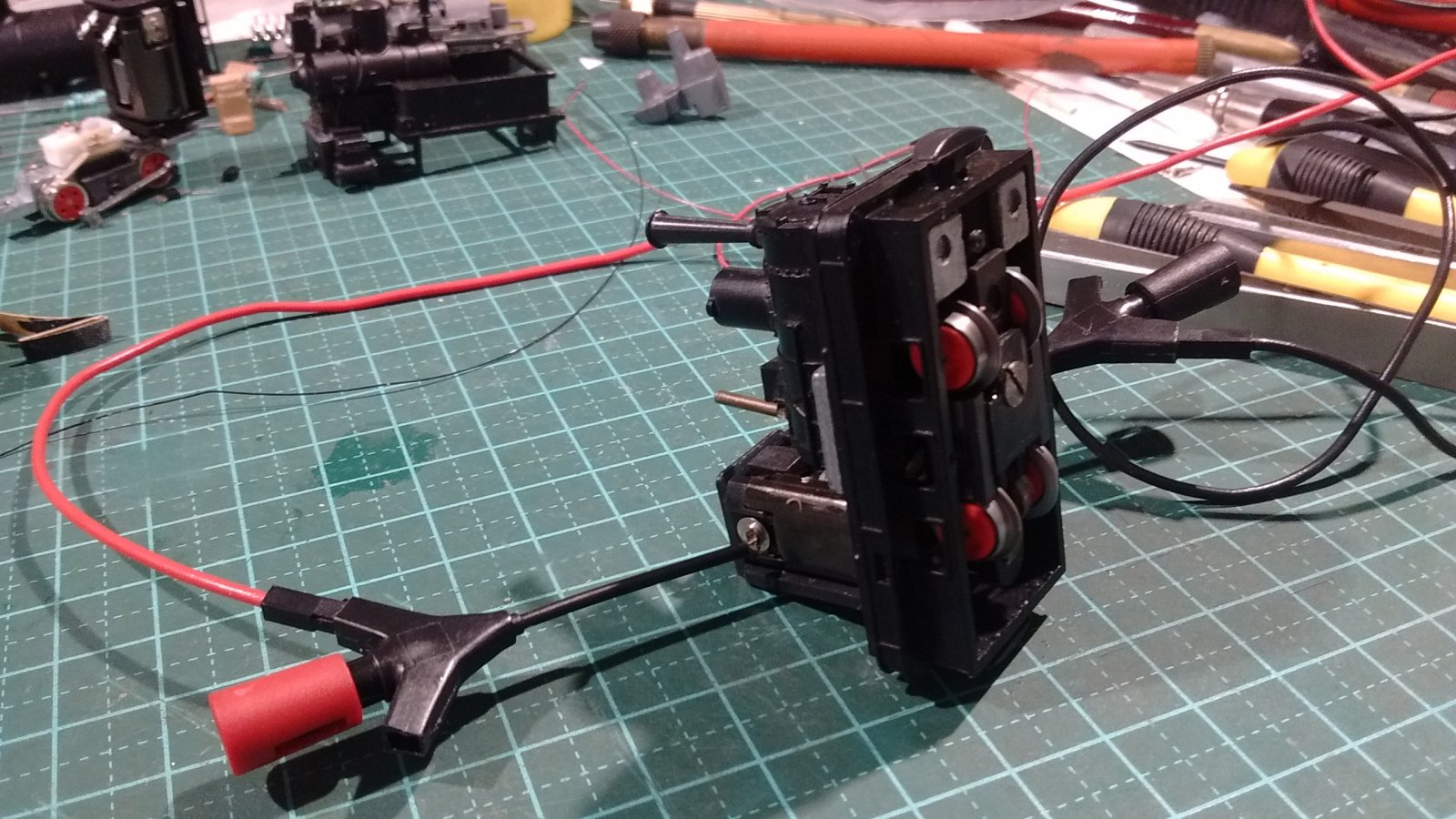

et hop l'a, après qlq heures de rodage, démarrage sous 2v max (av ou ar), plus de bruits, et surtout, fonctionnement très lisse sans à-coup #B6
voila la bête refermé, y'a plus qu'a installer le décodeur :mrgreen:

Sur ta photo, le gros moteur tout carré en haut à droite a été monté pendant trés peu de temps (2 ou 3 mois tout au plus) sur la bi-cabine de la toute dernière génération (couleur vert clair et cheminée pleine). Tu en verras des photos sur les derniers catalogues Jouef qui ont représenté cette série, je dois en avoir une dans un coin... Je pourrais t'en faire un cliché si tu veux.
En bas a gauche il semble s'agir (a vu de nez car on ne voit pas le châssis en état d'avarie) probablement d'un moteur Trix qui fut monté sur les blocs moteur Egger en plastoc noir de la seconde génération. Il n'est pas mauvais mais c'est le châssis qui se déforme si il chauffe un tant soit peu. Fallait demander, je t'en aurais refilé un "ready to run" qui sommeille dans mes tiroirs en attendant des jours meilleurs.

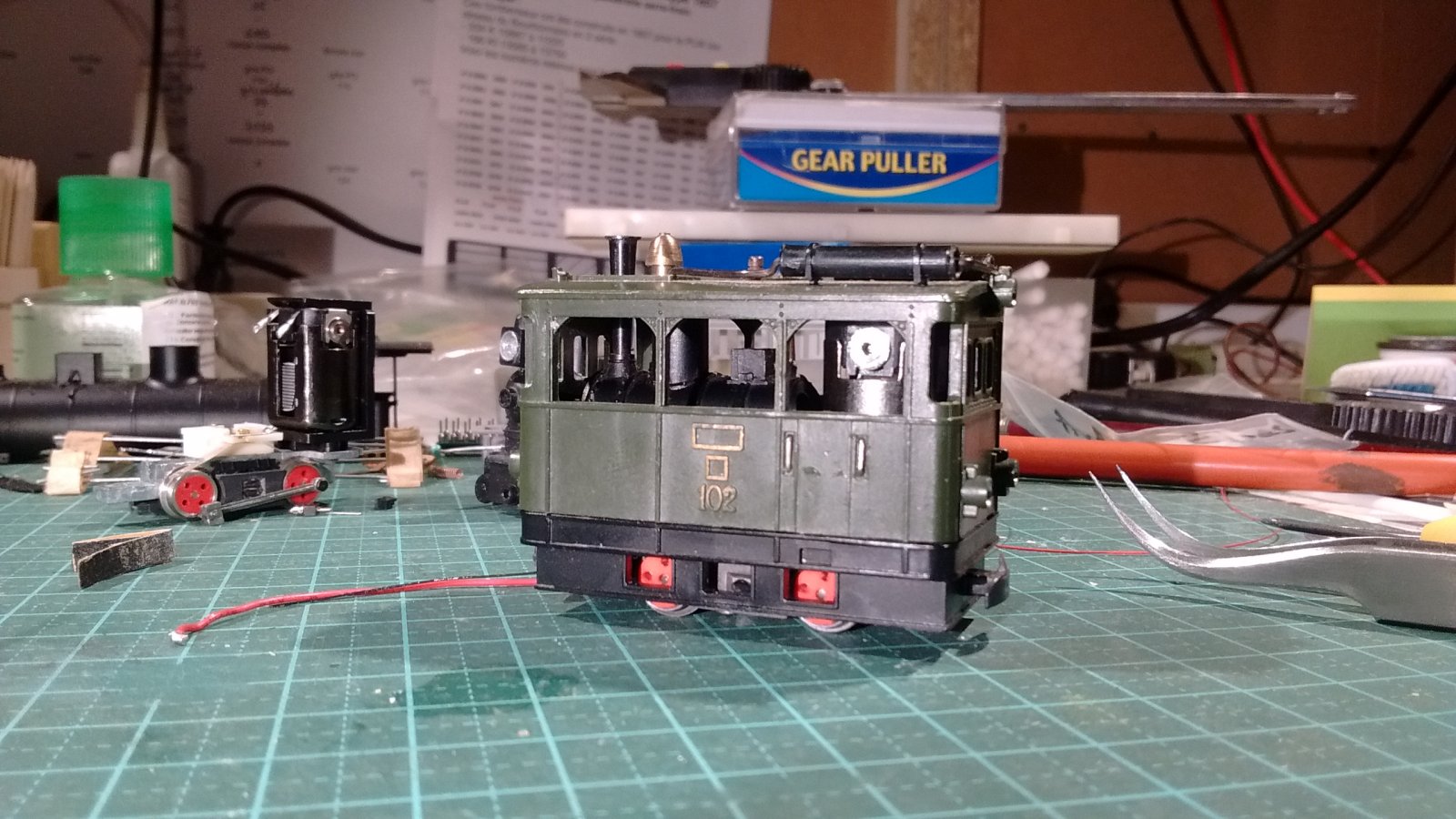

Voila ton "ardent elias avec le gros moteur carré ....
Quand a l'autre bourrin, si c'est bien un Trix fais attention, il n'avale que du 9v au maximum.

vite fait, j'avais donc monté un bloc moteur Jouef de dernière génération, et ça roulait tip-top #B6
il manquait simplement les lamelles tres fines qui se coincent dans l'embase des porte-charbons, alors pour que cela reste démontable et pas trop visible, j'ai installé 2 vis de 1mm au-dessus avec un bout de bande bronze phosphoreux plié à 90° prenant appuis sur les porte-charbons, et ça marche.... jusqu’à ce que je veuille remettre la caisse qui ne ferme plus :D3
déjà que c'était très juste avec ce bloc moteur, mais avec les 2mm de vis en plus, pas possible de fermer la caisse H4
y'a des jours comme ça .......................
ayant déjà beaucoup trop de trucs sur l'établi en ce moment, j'ai remonté provisoirement un ancien moteur Jouef 3 pôles, un "tourne broche" comme on disait, et zou: la vache que c'est bruyant, mais ça ferme :?
