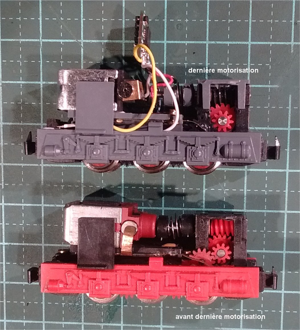

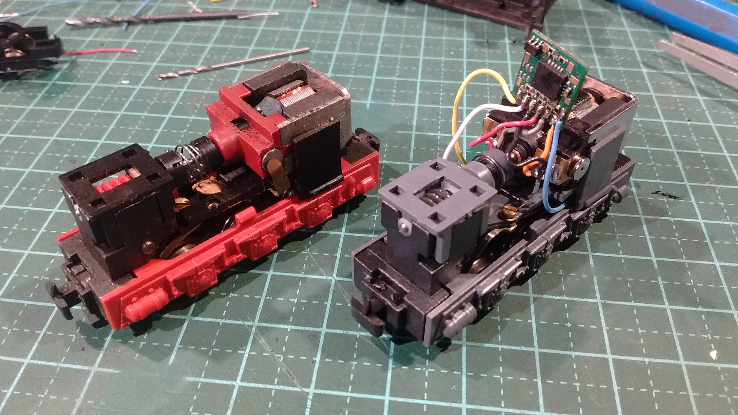

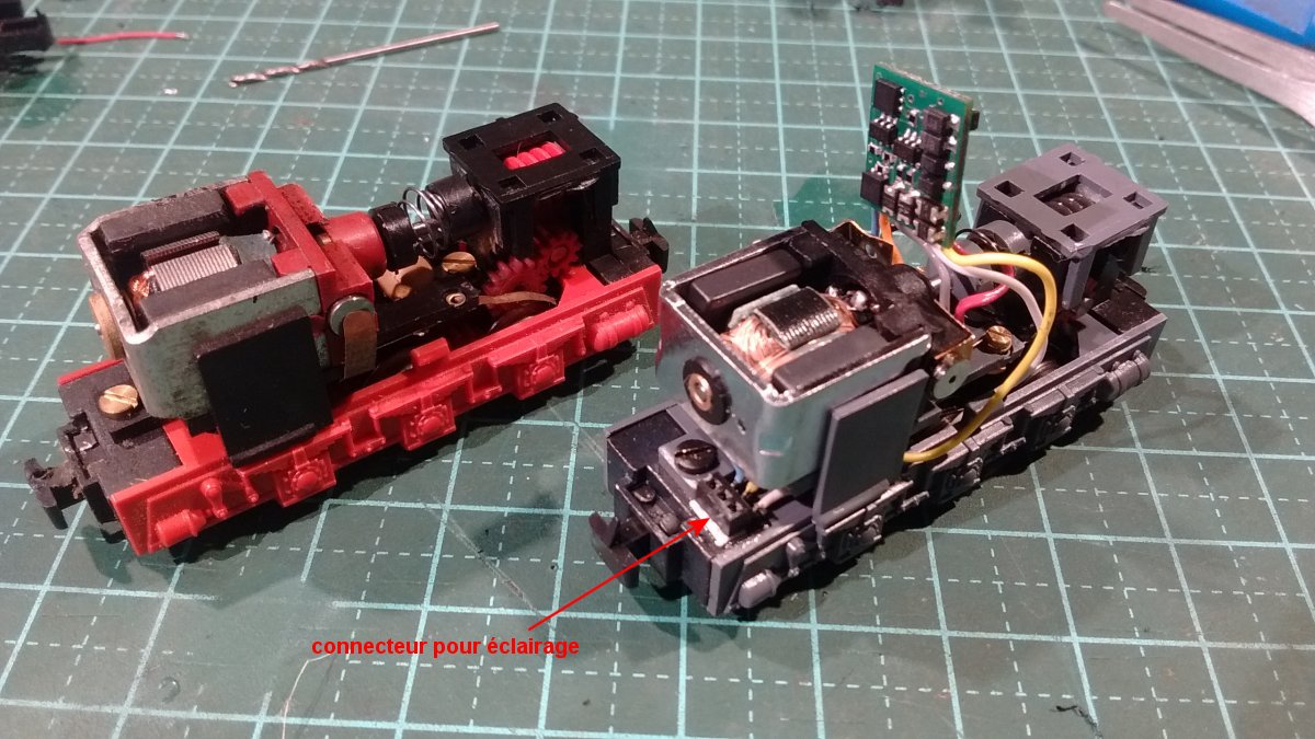

ayant retrouvé un autre locotracteur de génération précédente, voici les 2 !
et le connecteur pour les feux sur cette dernière ;)
la motorisation est identique entre les deux, la seule différence semble être l'alimentation du moteur en direct sur l'avant dernière et l'ajout de 2 résistances et un condensateur sur le toute dernière...
j'emporte les 2 châssis ce soir histoire de prendre les mesures pour une éventuelle caisse à modéliser :rod_siflet

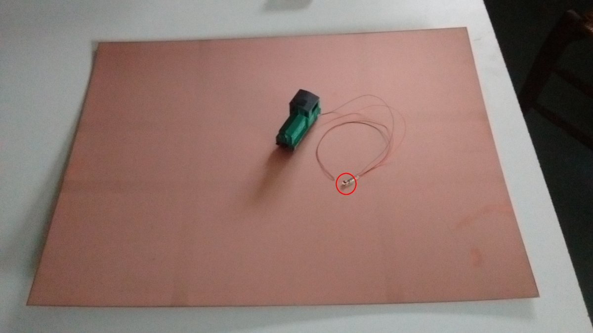

j'ai déjà reçu la plaque ce midi #B6
et le truc entouré en rouge, c'est la taille du connecteur à souder :rod_siflet je pense que je vais pouvoir industrialiser le montage pour les années à venir :rod_mdr2 H6

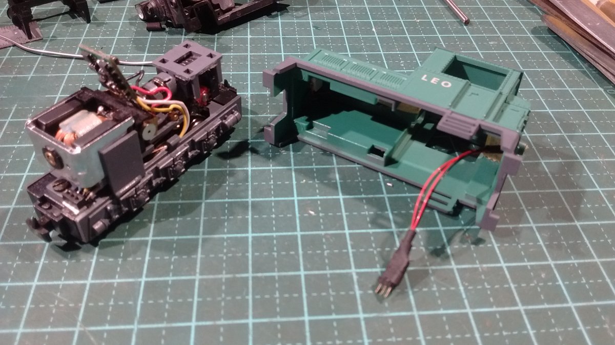

sinon, suite et fin de la digitalisation...
j'ai donc découpé et gravé un p'tit morceau de la PCB de 0.8mm, soudé une résistance de 15K, passé 2 jours à essayé de coller les micro fils des feux a l’intérieur de la caisse :C1 ... ça c'est fini à la bande Tamiya :rod_siflet
et voici l'ensemble prêt à brancher...
... brancher...
... et la vidéo du Léo tournant sur l'ovale Tomix de 103 de rayon :mrgreen:
