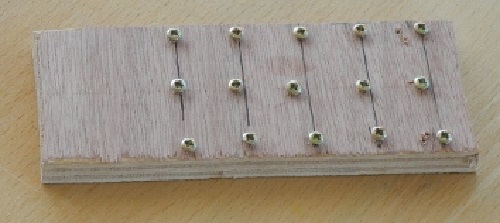

:F5 Pas de problèmes pour ces rayons de courbure avec du petit matériels deux /trois essieux
Pas de raccords des rails dans les courbes #B8 ,ou alors décaler les coupure des fils de rails
Ci possible sortir les rails de leurs travellage pour les courber ,après remontage,ils resterons plus ou moins dans une forme de demi cercle

Merci pour ta réponse. Certains utilisent des mini-cintreuses pour courber les rails:
CINTREUSE 00.jpg (69.43 Kio) Vu 3818 fois
Comment déterminer la position des vis en fonction du rayon souhaité :F9
