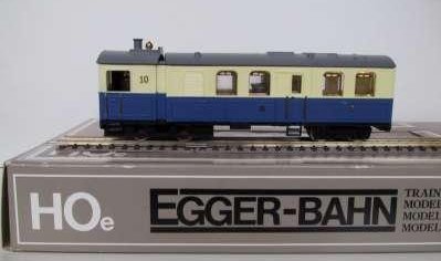

quelqu'un aurait-il des conseils imagé pour digitaliser cette automotrice???
1010 articulated railcar1.jpg (18.14 Kio) Vu 1482 fois
J'ai lut quelque part dans se forum qu'il fallait modifié le captage de courant. Quelle solutions avez-vous adopté???
Merci d'avance!
Yoyo
Messages: 906
Enregistré le: 18 04 2011 à 19:27
Re: Digitalisation Egger-Bahn
Messagepar Storm » 16 01 2012 à 13:40
La modification du captage doit consister à ajouter des prises de courant sur le bogie porteur non :D3 Ce n'est pas un luxe :B3 Sinon, de mémoire, le captage se fait par des lames souples donc il suffit de couper entre le point de fixation des lames et le moteur et d'intercaler le décodeur. Ces chassis ne sont pas polarisés c'est donc plutot simple #B5 Tu devrais déjà ouvrir le bazar pour voir exactement ce qu'il en retourne :maitre:
