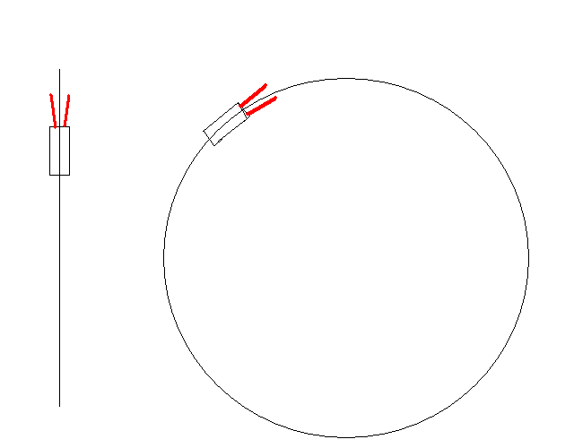

A quand des cameras cylindriques de qq mm de diametre, qu'on pourrait integrer dans les faces avant des locs pour piloter à vue comme en vrai ? :ipb-251 :D3

Je me demande si ça n'a pas déjà été fait, au moins en IIm et peut-être bien au 1/87ème (sur un réseau d'exposition Märklin ? ;) )...
Le gros problème qui reste à régler est celui de faire "regarder" la caméra vers l'intérieur des courbes, comme le fait le conducteur d'un train réel: ce défaut est perceptible même sur les "caméras embarquées" sur les trains à voie métrique réels (genre vidéos du RhB ou des c.f. du Harz dont j'ai quelques exemplaires...), c'est dire s'il l'est aussi en modélisme même avec de grands rayons... :idea:
Je sais qu'en IIm, certains ont couplé la caméra avec la rotation d'un bogie: c'est un début de solution, mais dans tous les exemples que j'ai vus la caméra "tourne" trop tard, quand le train est déjà largement dans le virage... :|

Messagepar La Mouette » 09 12 2010 à 13:38
Avec 2 caméras par face, orientées chacune très légèrement vers l'extérieur on résoudrait le problème pour le pilotage à vue,
mais bonjour le travail de montage pour la création de vidéos embarquées !! H6

pour les courbes l'idée serait de coucher la caméra sur un bogie "autonome", poussé par la loco. Logiquement il devrait rester proche de l'orientation de la courbe.
(il s'agirait là de filmer le décor, et non le train).
Pour filmer le train lui-même, peut-être coller la caméra sur le côté d'un wagon ?..

Ton idée est intéressante Marcel mais mérite d'être creusée car en courbe la vision ne doit pas se contenter de suivre l'axe de la voie, elle doit se porter vers l'intérieur, pour pouvoir anticiper un tant soit peu.

En fait il faudrait reprendre je pense le montage de Marcel sur son wagon decau.Un tube solidaire de l'axe du bogie passant au travers du plancher du wagon ,surmonté d'une petite plate forme ou et fixé la caméra, rien n'empêche de l'orienter légèrement vers l'intérieur de la courbe.
Pourquoi s'embêter d'un tel montage et ne pas fixer directement la caméra sur un bogie seul ? tout simplement pour avoir l'avant du wagon en référence lors du léger pivotement en courbe leurrant ainsi l'œil et accentuant l'effet d'orientation.

c'est un peu le problème des vidéos embarquées !! on n'anticipe pas les virages! H4
j'avais vu un montage avec un pivotement de la caméra qui anticipait la vision en virage, avec un bras raccordé au bogie avant qui faisait pivoter la caméra un peu avant d'aborder les courbes ! en voies étroites, vu les rayons de courbures, c'est encore plus flagrant !
