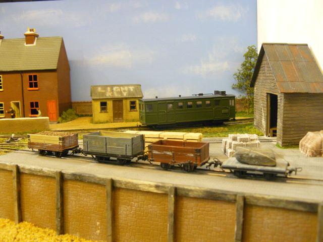

Sand hésitation : les greenwich couplers. E2
L'aspect est très satisfaisant.
Le motage simple et le prix raisonnable (tarif cf le train magique), 2 X 5 attelages dans une pochette.
Dételage magnétique : démonstration réussie sur le petit réseau british à Villebon. Jamais je n'aurais cru possible autant de manoeuvres sur une aussi petite surface.
Compatible avec les autres attelages à boucle.
Je suis entrain d'équiper mon matériel HOm.

Oui, c'est compatible avec les tampons. En HOm, les prochains modèles trains d'antan seront équipés :D de la petite pièce en laiton qui va bien pour le montage. Et c'est compatible avec les boucles Bemo (mais pas avec les Kadee des kits Jocadis).
En HOe, la forme de l'attelage simule assez bien certains tampons (même philosophie que sur les anciens attelages Géco).

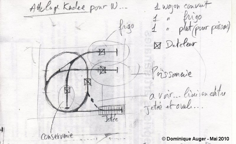

au fait, j'ai commande les greenwich couplers: je vais pouvoir tester la facilite de decouplage pour mon futur mini reseau d'essai qui ressemblera a cela :rod_siflet
c'est un scan d'un crayonnage de nuit, suite a insomnie #B9
en gros le fonctionnement prevu: un diesel unique fait les manoeuvres entre la jetée et
- la conserverie avec un couvert
- la poissonnerie avec un plat chargée de caisses de poissons
- le frigo avec un wagon refrigere...
- accessoirement, le couvert peut deplacer les poissons preparés entre la poissonnerie et le frigo/conserverie
et aussi un ovale pour derouiller d'autres engins en test #B5
edit 1: pour les rails, cela sera surement les EB et des Roco 32401 et 32403 pour les aiguilles (meme rayons que les aiguilles EB mais meilleur fonctionnement :rod_siflet )
