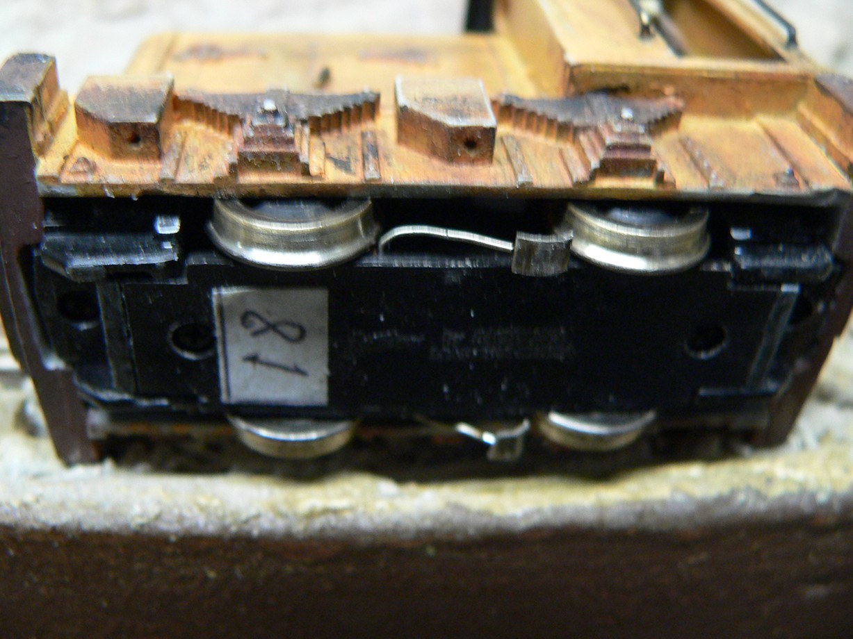

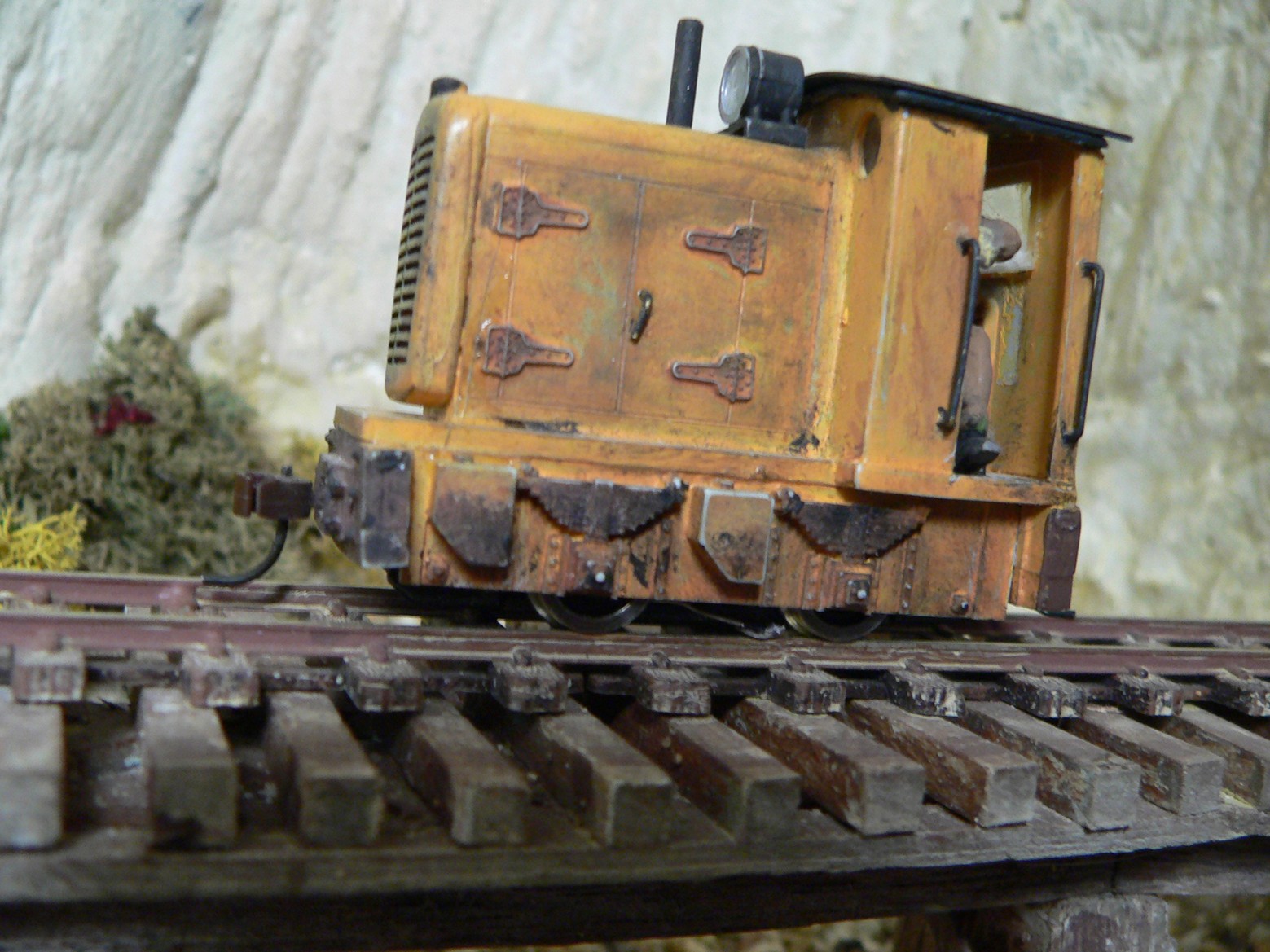

Messagepar le moslinois » 28 11 2009 à 22:26
voila,modifications effectuées,un patin en machefort,le fils est du "fils bronze de 0,4 mm de diamètre,vue que l'engin est en résine et est léger ceci améliore vraiment la marche sur les rails,avec une centrale "roco"digitale je suis arriver a un ralentit extrême de 13 cm parcouru en 60 seconde! :C4 ,j'ai déjà équipé d'autre machines avec le mémé résultat ,deux photo,une vue sous le châssis et la vue de la machine sur rail ,on ne vois pratiquement pas ces patins ;une affaire qui roule :ipb-251
