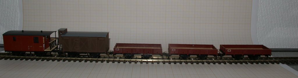

Pour le diamètre des roues, je me fie aux conseils avisé de 3DMetrique, notamment, et aux documents accessibles, notamment CFRU n°176, consacré au CFDFinistère : diamètre réel en général 670mm soit 7.7 en HO.
8mm est certes un peu "fort", mais c'est ce qui approche le plus. Et j'aime bien ce côté haut perché, surtout quand on réduit l'empattement.

Grâce aux essieux d'Abran, voilà mon petit parc Egger-Bahn passé en HOm ! :
(cliquez sur la photo pour l'avoir en 1024px)
Encore merci Abran ! :^)

Ca fait penser à du matériel des TS (surtout les plats) avec le gabarit étroit et l'empatement court :maitre:
