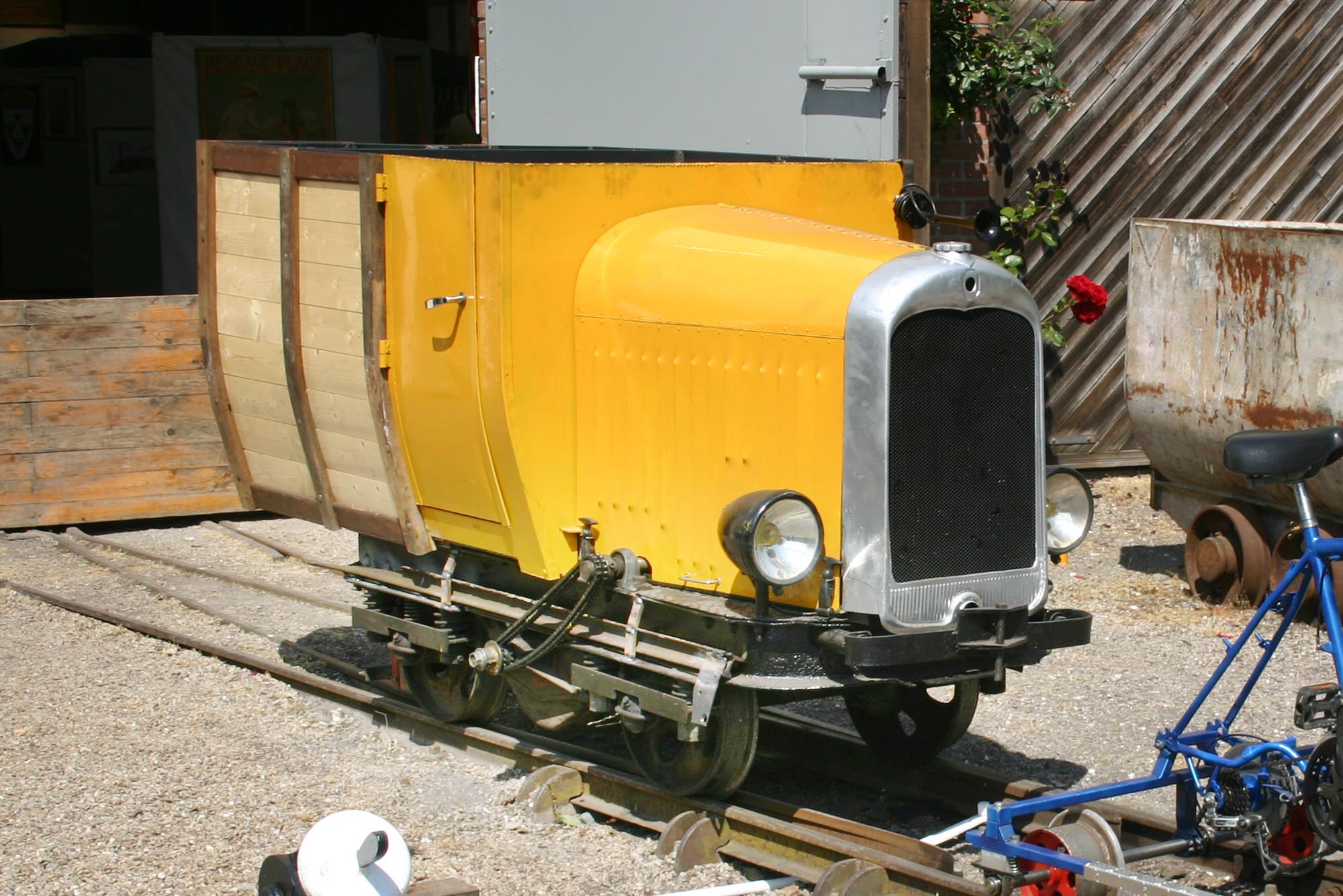

Réalisée par Vincent TIMCOWSKY ... hélas décédé ... :?
et mes photos faites en 2011 ;)
tout un reportage sur la fête de 2011 ... ;)
viewtopic.php?f=2&t=5265&hilit=froissy

Merci pour les photos #B6
Je vais essayé de faire quelque chose au "pifomètre"

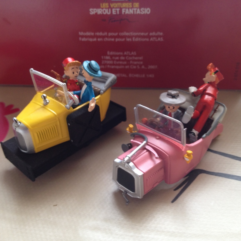

Ca me fait penser a un truc au 1/43 que j'ai déjà commis :mrgreen: (et cemui d'a coté attend pour a même chose :rod_siflet )

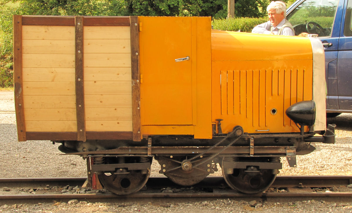

Messagepar Ramon Soupalognon » 05 04 2020 à 01:03
J'aime bien le modèle jaune au 1/43 (Citroën??).
Voici une vue en élévation de la draisine à voie de 60 cm :
Froissy, CFCD, 4 juin 2011, ph. R. Duton.

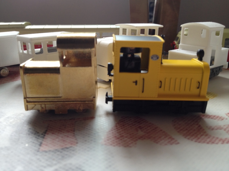

Messagepar Brico HOe » 05 04 2020 à 05:31
Merci #B6

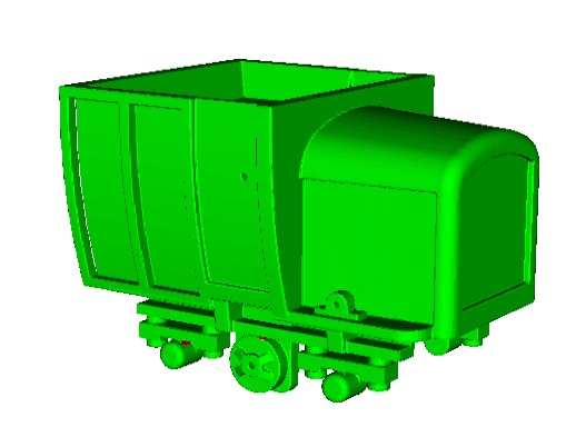

Du coup, j'ai passé ma soirée en CAO dessus :mrgreen: enfin, ma nuit plutôt je devrais dire vu l'heure !
Ça donne ca:
Ressemblant quand même mais j'ai eu quelque contraintes d'encombrement de la mécanique
Des évidements sont prévus pour les planches, la grille radiateur et les cotés du capot
Elle fait 25x34x25mm pour du HOe / OO9
PS: Oui Ramon, c'est bien une Citron: la Tréfle de la collection Hachette Spirou et Fantasio. elle est motorisé en Of avec un Kato 11-104

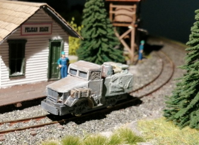

Messagepar pelican » 05 04 2020 à 08:42
J'adore ce genre d 'engin .. :ipb-251
en Of, (voie de 9 m) j'avais commis une Ford T sur rail, avec châssis Kato ... ;)
en Hoe, ça va être chaud patate ... D9
J'ai reçu un camion sur rail, motorisé par une puce japonaise, impossible de dire quoi t'est ce ..son concepteur ne s'en souvenant plus :D3

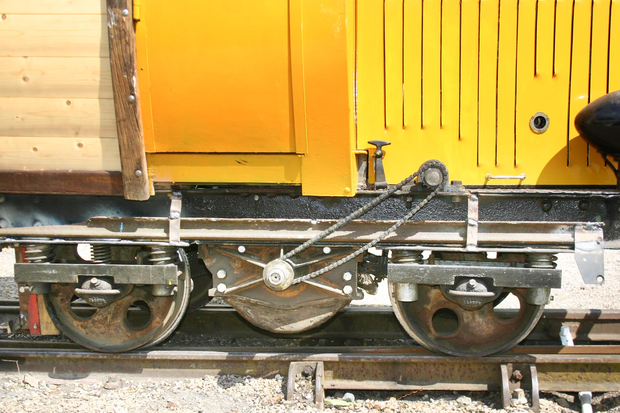

Messagepar Beyer-Garrat » 05 04 2020 à 18:07

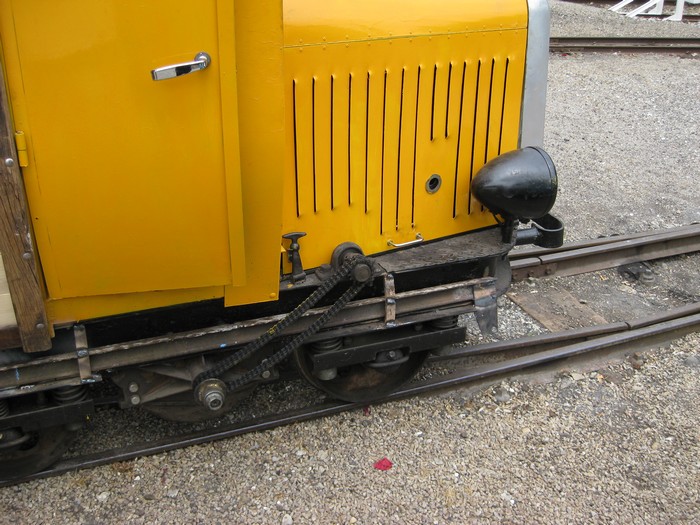

Joli Brico Hoe #B6 je réduirai un peu la taille du système d'entrainement des essieux l'axe d'après la photo de Pélican arrivant au niveau des supports d'essieux :maitre:

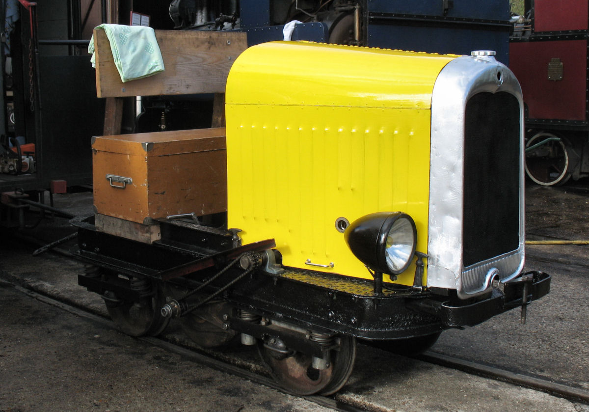

J'ai retrouvé ça, mes photos du... 3 juin 2011.
Si ça peut aider :
On peut agrandir un max.
À peu de choses près, ce sont les mêmes que déjà passé :? .

Messagepar Brico HOe » 06 04 2020 à 03:26
Merci pour les photos supplémentaires #B6
Il y a juste l'arrière ou je n'ai trouvé aucune info: du coup, j'ai extrapolé en faisant comme sur les cotés
Beyer-Garrat a écrit:Joli Brico Hoe #B6 je réduirai un peu la taille du système d'entrainement des essieux l'axe d'après la photo de Pélican arrivant au niveau des supports d'essieux :maitre:
Je vais regarder ça: le problème vient des épaisseurs mini a respecter: en fait c'est le palier de l'axe qu'on voit: l'axe sera fait d'un bout de laiton au milieu
Pour l'entrainement, j'ai trouvé une photo sur le net avec un carter, du coup, il est grappé en dessous a l’intérieur de la caisse
Il sera placé devant donc on verra plus beaucoup ce qu'il y a en dessous
Pour l’échelle, il tire plus sur le 1/76 (voir 1/72) que 1/87, volume de la mécanique oblige.
Je suis reparti du gabarit de mon locotracteur des "Grandes Gueule": le capot étant un poil plus haut a cause de la dépouille, il devrait donc très bien s’intégrer avec le matériel Egger, Minitrains et autre du commerce
Brico HOe

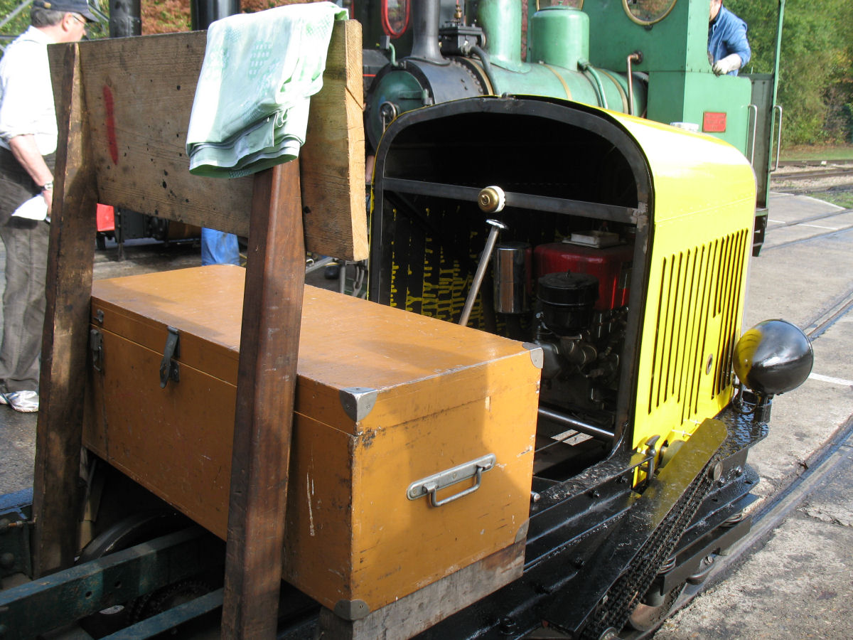

Messagepar Ramon Soupalognon » 06 04 2020 à 11:52

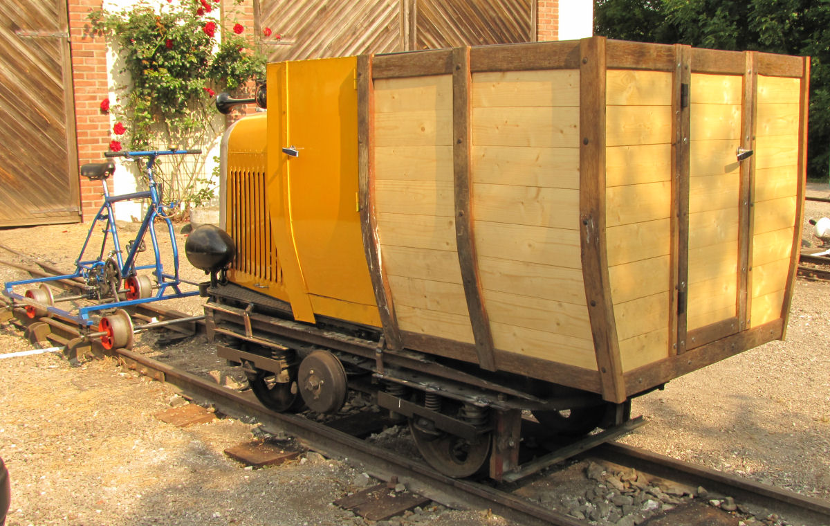

Toujours à Froissy au CFCD LE 4 juin 2011, vue de l'arrière :
Ramon

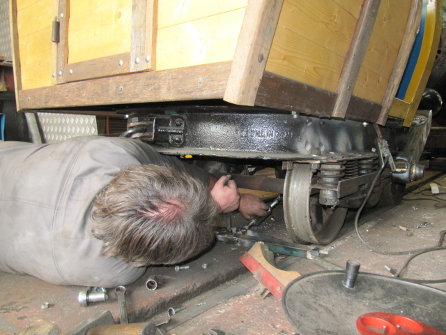

Messagepar Ramon Soupalognon » 06 04 2020 à 19:06
J'ai retrouvé deux photos de la bête en état d'origine, prises le 10 octobre 2009 sur le Chemin de Fer des Chanteraines :
Ramon

Messagepar Brico HOe » 06 04 2020 à 19:12
:ipb-251 Cool des vues de derrière #B6 merki
Bon, par contre, ça ressemble pas a ce que j'ai fait :H2, faut que je me remette derrière l'écran
C'est là qu'on va bien voir que je l'ai un peu élargie pour la mécanique :rod_siflet
J'aime bien aussi la version "ancienne", par contre, je peux pas la faire: le moteur prend toute la place a l'Interieur et faudra couper les personnages qui vont aller dedans dans ma version (désolé, je suis parti sur une version "low cost")
