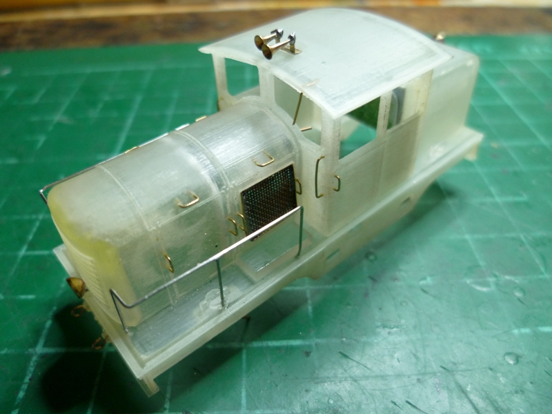

Il faut absolument retirer ce gel gras car il sèche et fini par jaunir en tachant la résine au bout de quelques jours visible ici en haut de la calandre.

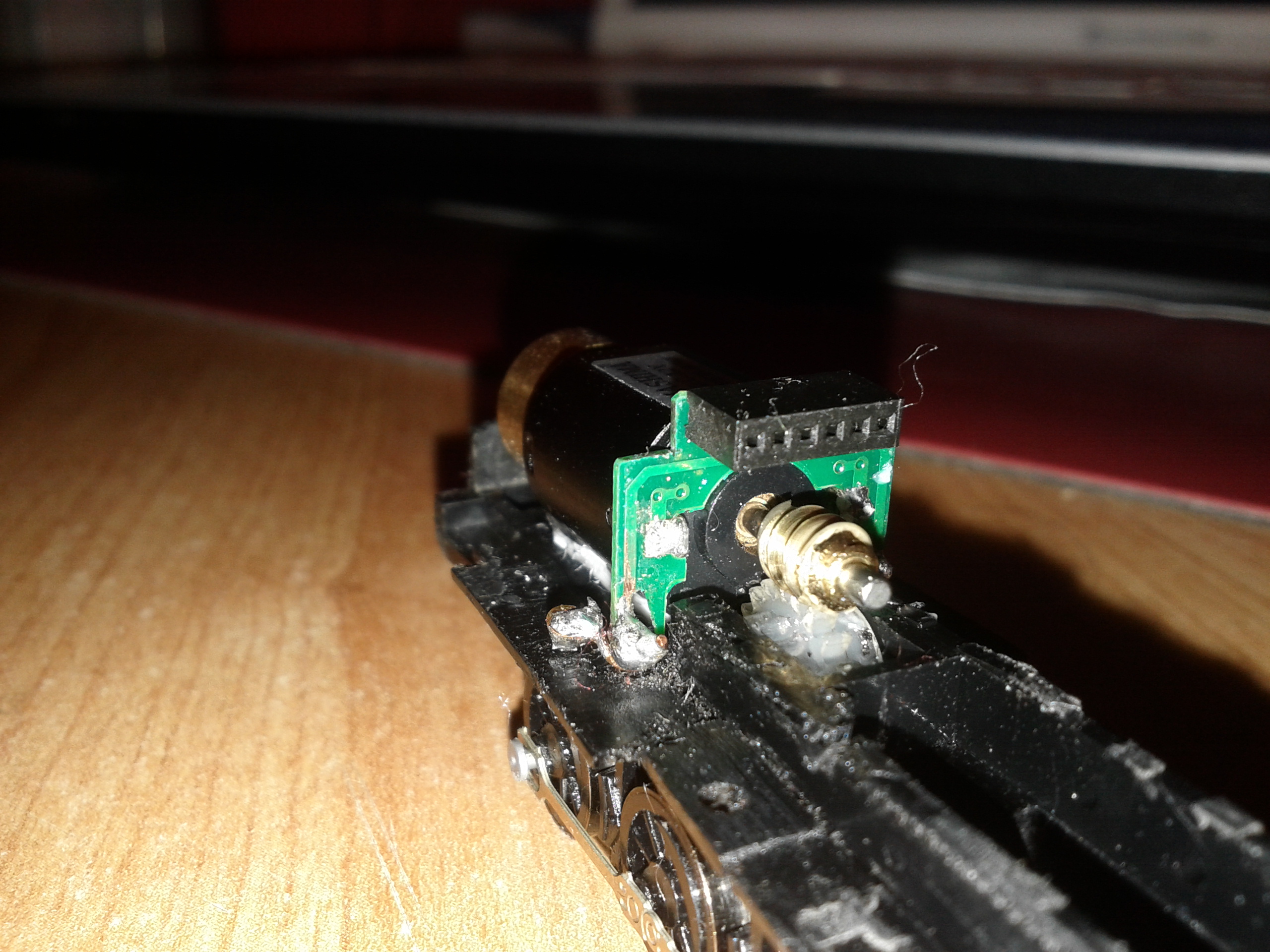

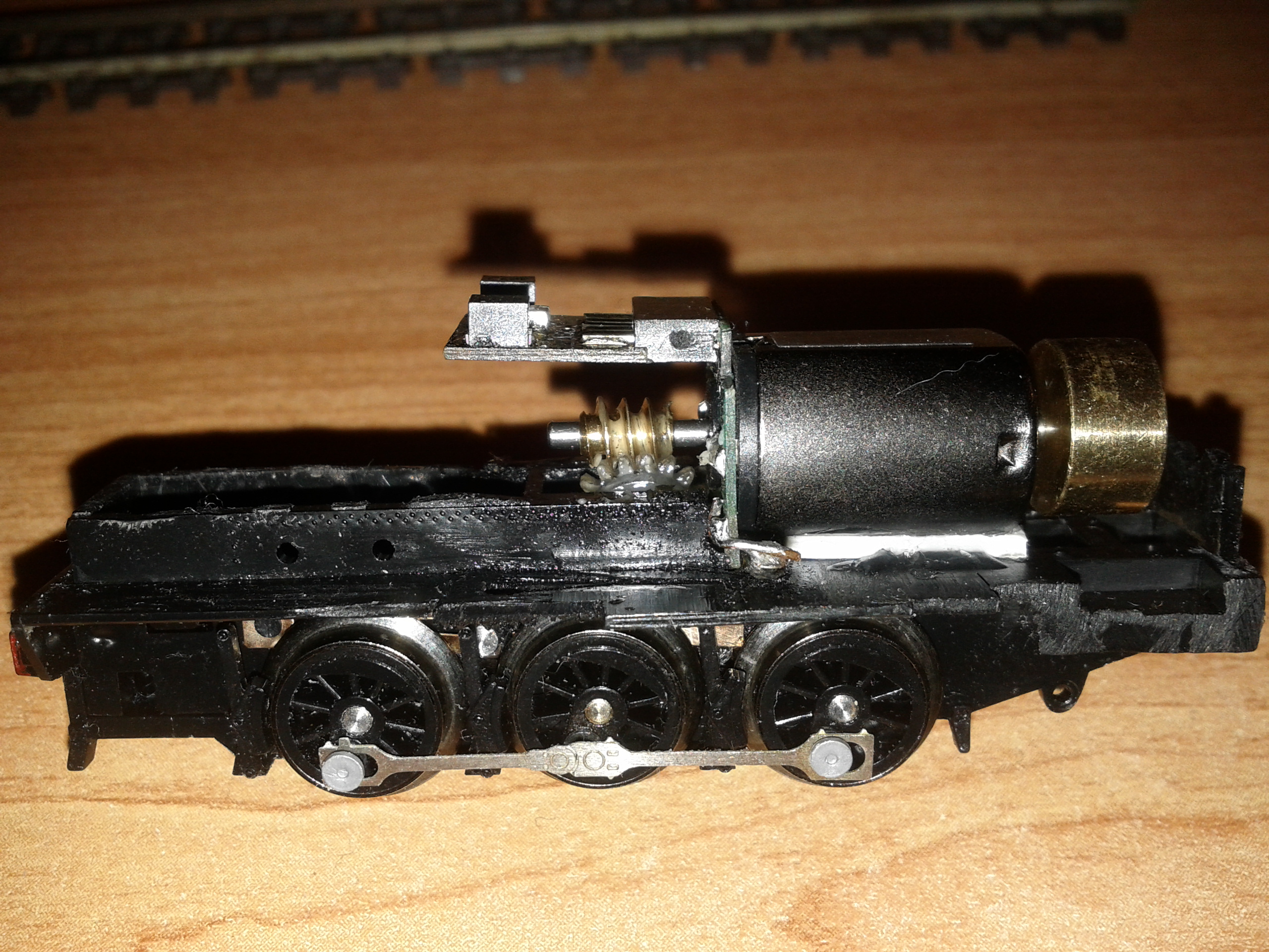

Moteur trop gros remplacé par un petit mashima à volant ;) venant d'un diesel 030 TTTB ( il passe sous le gros capot et a une prise 6 broches, mais reste en ana)
j'ai commencé les rambardes et il me manque les grilles latérales.

c'est justement parce qu'elle commence à jaunir que je m’inquiétais :rod_siflet

Je suis ravi de voir d'autres "103" #A4 se construire, et je suis déjà impatient ;) de voir la motorisation sur base de 030 Tillig H0m à moteur remplacé : je ne me fais pas de souci pour le logement du moteur "TT" Mashima à volant d'inertie sous cette caisse, solution que je compte prochainement expérimenter moi-même (avec le châssis de 040 TT raccourci) sous un "102" du Doubs (qui, comme dans la réalité, se présentera sous la forme d'un "103" au capot avant légèrement plus court, et sans coffres de batteries sur les tabliers latéraux, entre autres).

J'ai aussi été confronté au jaunissement, exactement au même endroit que la caisse de Bayer-Garrat (intérieur de l'arrondi supérieur du "nez") : soit que la brosse à dents n'y soit pas allé, soit qu'il y ait à cet endroit des "strates" qui favorisent un dépôt... :?:

Par contre je suis curieux d'avoir ton retour sur le comportement du Mashima en chauffe,j'ai eu de gros soucis de ce coté les deux étages de transmission Tillig provoquant un
gros échauffement du moteur #B6

Messagepar 05mogul05 » 05 01 2014 à 19:16
pour l'instant (à vide ou sur un bout de rail d'1 mètre :rod_siflet ) ça semble vouloir y aller !
Mais il faudra voir avec quelques wagons sur un long trajet :oups2:

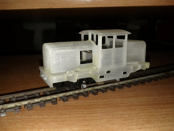

pour l'heure (et surement les suivantes) on en est la: ;)

Messagepar malletslm » 05 01 2014 à 19:43
05mogul05 a écrit:(...) pour l'heure (et surement les suivantes) on en est la: ;) ...
Joli ! :rod_coeur . Et le montage du moteur de remplacement est si net #B6 qu'avec un petit coup de peinture noire sur la cale posée dessous, on pourrait le croire d'origine... ;)
Avec un bon lest sous le capot avant (et la place ne manque pas !) ce petit engin devrait faire un très bon service sur un réseau... :B3

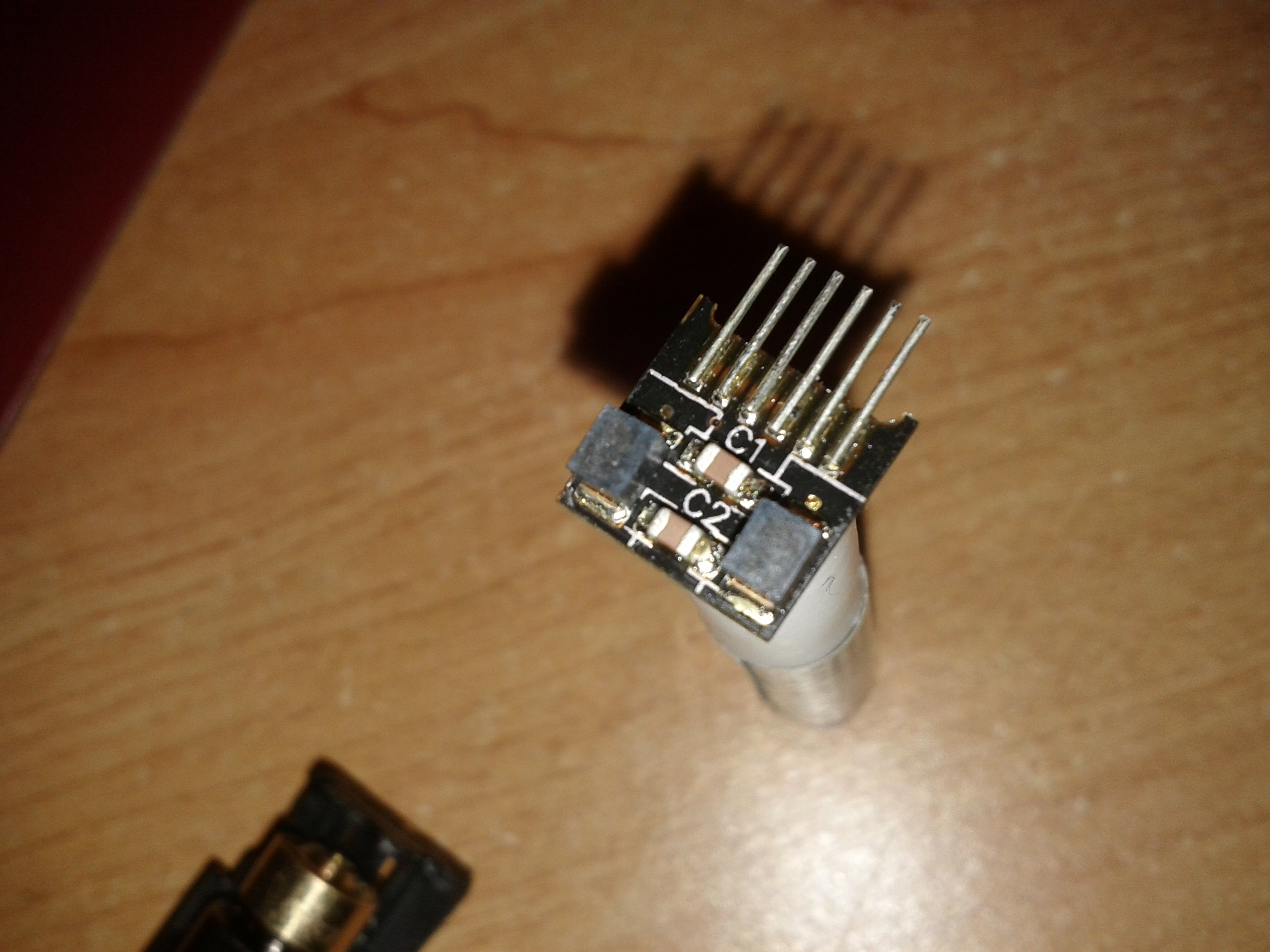

05mogul05, c'est une platine pour un décodeur, qui surplombe le moteur ?

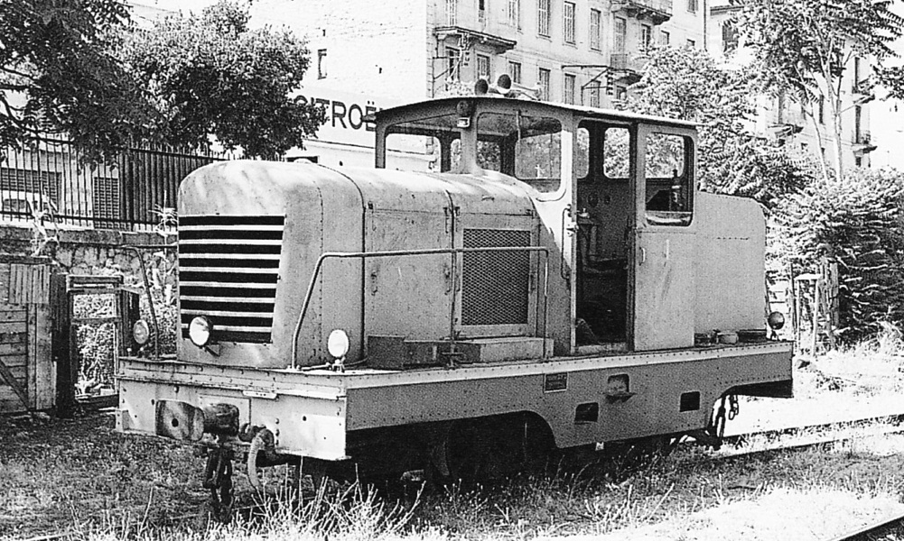

Messagepar YVES » 05 01 2014 à 23:18
Une bonne photo du locotracteur ex-103 sur les CFC.
Source : http://home.nordnet.fr/~lbeaumadier/technic/locod.html

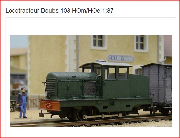

Et une vue peu commune de la bête de Calvi.
http://amfn.chez.com/plans/t114-3.jpg
Avec un tuto pour le construire en HOm : http://amfn.chez.com/plans/t114.htm

il y a une prise 6 broches, avec un petit CI (condos/resistance)
le moteur est lui-même fixé sur un autre CI vertical (que j'ai soudé direct sur les sortie de prise de courant)
