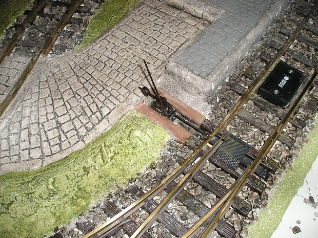

Je cherche des infos concernant les leviers d'aiguillage du type de ceux de cette photo :
Certains en ont des reproductions :
Message de La Mouette » 17 04 2009 à 23:48
Binic : l'aiguille triple côté Pordic !! :D
Ce genre de levier, il y avait Geco et Epure, tous deux fermés.
Serait-il possible d'en connaître les dimensions approximatives :
- longueur du levier de la point à l'axe,
- taille de la base, si l'on considère que c'est une sorte de pyramide à base rectangulaire : Longueur x largeur x hauteur ?
- diamètre du disque de signalisation.
Merci d'avance.

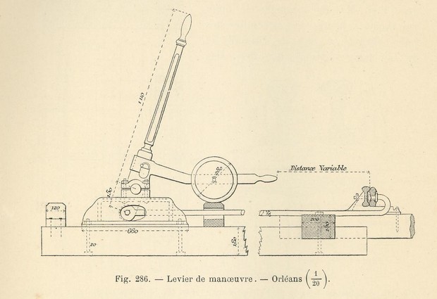

Messagepar pelican » 13 05 2009 à 22:32
j'ai le modèle de chez Gecomodel, mais en IIm !!
j'avais eu ceci à l'époque, par un aimable forumiste !!
Messages: 50661
Re: dde d'info : leviers d'aiguillages réseaux seconfaires
Messagepar Marcel » 13 05 2009 à 22:41
Merci Pélican, voilà une super base de travail ! :^)

Messagepar Marcel » 17 05 2009 à 16:41
Après pas mal de tâtonnements (j'étais parti de profilé en U beaucoup trop gros), voici mon premier essai :
matériel :
- deux éclisses jouef
- du fil de laiton de 0,8
- du rond laiton de 5mm (3mm aurait été mieux)
- du tube laiton de 2mm (ext)
Je voulais que le contre-poids suive le mouvement de l'aiguillage : le levier est donc articulé, et sera commandé par la traverse mobile (le monde à l'envers quoi !), ainsi que le contre-poids :
Notez que le tube supportant le contre-poids est simplement enfilé sur le levier. Cela me permettra de corriger le principal défaut : ce contre-poids et sa tige sont un peu trop longs.
Qu'en pensez-vous ?

Messagepar Marcel » 17 05 2009 à 20:32
voilà :^)
nb: là le levier est "piqué" dans un carton plume. Il faudra deux pattes transversales pour chevaucher la traverse mobile.
Si ça intéresse, je pourrais détailler la fabrication...
