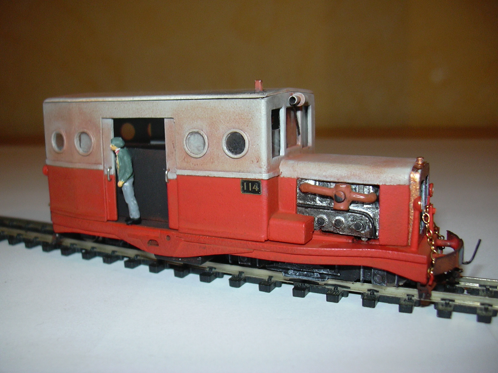

Z105 a écrit:Il se trouve que j'ai une "Bête de Calvi" que je n'ai pas encore mise sur roues.
Vu que la bête a été bricolée avec l’autorail Billard A-150D X-114 (détruit dans une collision avec un train de marchandises en 1954) j'ai bien envie d'essayer.
Et comme n'est pas destinée grand chose (un ou deux wagons à deux essieux), une faible motricité n'est pas un problème.
Storm a écrit:Le problème, c'est que ton bogie à grand empâtement est à l'avant… Avec les moteurs actuels ça pourrait passer mais j'ai d'autres chats à fouetter :? Sinon faut motoriser le bogie porteur mais on bouffe la place dans la cabine et c'est pas beau si on roule les portes ouverte (ce qui devait être le plus fréquent :maitre:
Ce début d'étude date de 2013 donc il y a mieux à faire maintenant avec l'évolution des technologies mais sortir un engin corse (et que corse en plus) c'est toujours risqué :?
Si, je dit bien si, Pascal :maitre: avait au fond de ses tiroirs un bogie A150D de Cyril, tu peut très facilement motoriser le locotracteur 114.

Re: Bogie moteur Hom BD-Concept

Merci Alain pour tes informations et encouragements. Et chapeau pour l'ensemble de tes réalisations E2
J'espère pouvoir disposer le grand bogie à l'avant sous le capot de la bête.
Le problème principal que j'aurais est que le petit bogie que j'ai commandé à BD Concept et qui prendra le courant aussi est un peu trop grand avec un entraxe de 26 mm, là ou il devrait être de 19 mm. Il va pas y avoir beaucoup de place entre les deux bogies.
En lisant ta saga de la bête, tu me rassures, toi aussi tu es passé par une phase d'inversion des bogies en raison de la taille du moteur :D
J'utiles donc une caisse Shapeways et me pose une question: n'est-elle pas trop haute, notamment dans sa partie supérieure?
Sur la photo ou elle tire un wagon Mattei (un REE je suppose), la hauteur semble correcte. L'aurais-tu rectifiée?

Messagepar Alain » 05 09 2024 à 11:36
Bonjour Z105.
Ton train jaune est sublime, je suis toujours émerveillé par la qualité des multiples détails. #B6
Faire et défaire pour améliorer c'est un des plaisirs de notre hobby, le 114 de la photo est la quatrième version de la bête.(et peut être pas la dernière avec un châssis imprimer en résine ou en PLA et un aménagement intérieur plus conforme).
Je n'est pas touché a la caisse Shapeways, la hauteur est correcte.
Le wagon Mattei est un TdA avec décals Stadt im modell.
Pour découper la porte, un cutter avec une lame neuve et beaucoup de patience pour les multiples passages sans trop forcer.

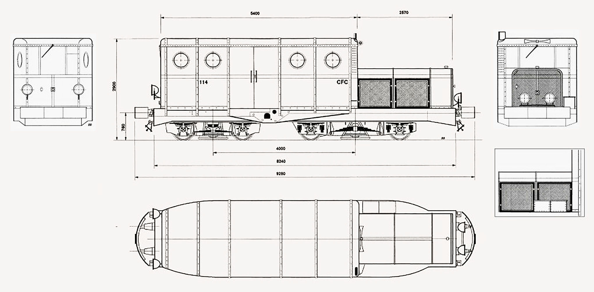

Messagepar Patrick ze rabbit Deludin » 09 09 2024 à 22:26

J'ai un plan ou un schéma de la bête de Calvi quelque part, mais pas retrouvé.

Messagepar Patrick ze rabbit Deludin » 09 09 2024 à 22:34
J'avais réfléchi à la chose :
viewtopic.php?f=6&t=13495&hilit=bete+de+calvi#p498983
Ça m'ennuie d'avoir un moteur pousseur, et devant, le boggie Halling passe juste, déjà, sur le papier (étude sur le fameux schéma que je cherche et ne retrouve pas).
Alors en réalité :rod_siflet ... c'est pô gagné !
Messages: 14957
Messagepar Patrick ze rabbit Deludin » 09 09 2024 à 23:27
Ah, j'ai retrouvé !
Un coup de moulinette pour agrandir la chose et hop !
D'où je tiens ça ? Mystère...
Tout ce que je peux dire, c'est que j'ai ça dans l'ordi depuis le 10 janvier 2023.
Messages: 14957
Messagepar Storm » 09 09 2024 à 23:35
C'est publié par le GECP je crois :maitre:

Messagepar Z105 » 10 09 2024 à 17:26
Merci Patrick pour ce plan qui va me servir pour l'implantation des bogies qui sont en route.
A vu de nez, j'ai quand même l'impression que la version Shapeways de la caisse est un peu haute, principalement dans la partie haute de la cabine qui dépasse le capot.
