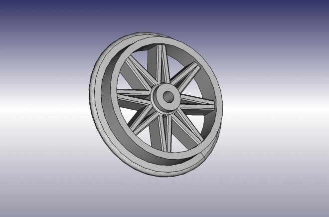

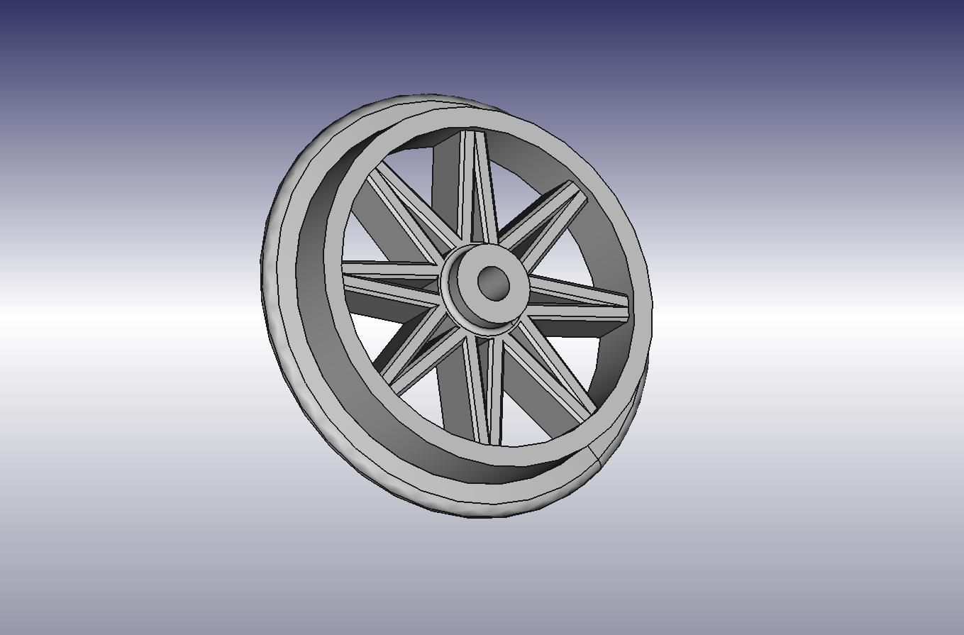

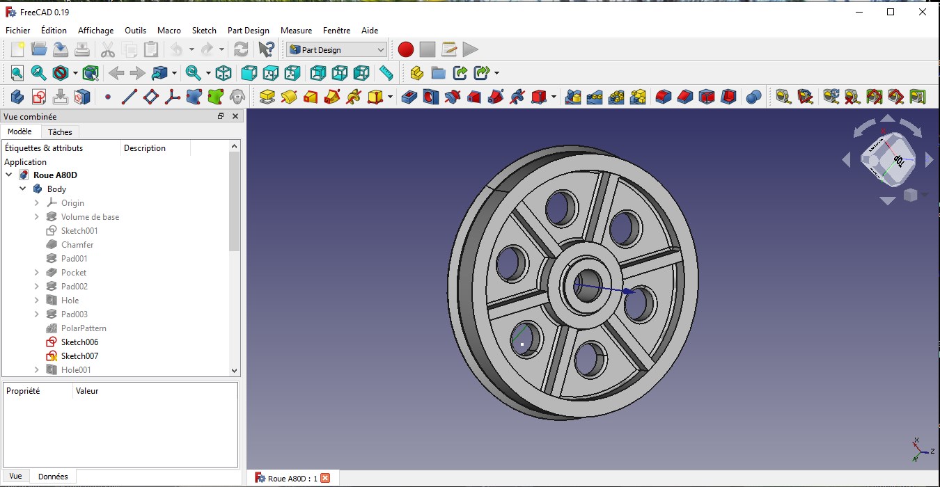

Bon, après différents essais avec Freecad (Voir sur le site d'en face):
http://forums.gemme.org/index.php/topic ... l#msg36295
Les infos sur le fil de LGB 58 (http://forums.gemme.org/index.php/topic ... l#msg36784), m'on poussées a essayer le dessin d'une roue d'A80 en IIm avec le logiciel FreeCAD.
Qu'en pensez vous??

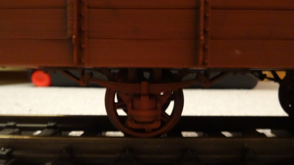

Des petites finitions serraient possibles, notamment des congés un peu partout. Mais les roues sont tellement peu visibles sur le bogie que je ne pense pas que ce soit nécessaire.
Voilà, voilou
J-J
JJB

Que dire :F9 Ça ressemble à une roue #B2
Après, prévois-tu une reprise d’usinage? Je ne suis pas sûr que la coaxialité de l’imprimante soit suffisante :? Faire des congés ne te coûte rien, au contraire tu va économiser de la matière (je sais, c’est peanuts mais c’est un vieux réflexe) et surtout tu pourras l’utiliser en décor pour un dépôt :maitre:

Messagepar JJB » 13 12 2021 à 15:17
Simple exercice de dessin beaucoup de côtes au pif, à part le diamètre. Reprise d'usinage, tout serra en PLA et le profile bande de roulement/boudin est très schématisé. L'idéal sera de faire la roue cylindrique et d'usiner un cerclage métallique (Inox, laiton?).
Mais on en est pas là, beaucoup d'exercices encore à faire pour avoir, un peu, d'aisance dans ce domaine...:rod_siflet .
J-J

Messagepar Storm » 13 12 2021 à 16:28
Tu dois pouvoir trouver les normes des différents profil pour le IIm. Attention, il n’y a pas que les côtes de diamètre qui varient, il y a aussi les épaisseurs. #B5
Question: est-ce que freecad gère des paramètres :D3 Si oui, tu aurais intérêt à en utiliser au maximum. Lorsque ton modèle est bien construit avec cette méthode, il te suffit de changer une côte pour que toutes les autres suivent... Gain de temps énorme :maitre:

oui FreeCAD est paramétrique.
Sa faiblesse, c'est que plus le projet avance, et la pièce se complexifie, plus le temps de calcul à chaque modif s'allonge, car il recalcule TOUT le modèle. 8^x
Donc il est prudent des réserver les opérations impliquant les plus d'éléments pour la fin.
Les roues que j'ai imprimées pour mes wagons IIm, 32mm au bandage tournent bien rond. Les cercles, c'est ce que l'imprimante 3D filaire fait de mieux... :^>
Le bandage est conique, le perçage pour l'axe de 3mm de diamètre.
Je vois JJB que tu es plus avancé que moi pour l'utilisation FreeCAD. Moi je n'utilise pratiquement qu'un seul atelier, l'atelier "Part".
Mais comme c'est un logiciel modulaire, multi développeurs, il y a plein de manière de faire la même chose.

Merci Marcel, oui, c'est l'approche que j'ai trouvé dans un tuto qui m'a bien mis le pied à l'étrier. "Parts Design" et progression par "esquisses" successives.
(https://www.youtube.com/watch?v=6P2AEXCSygk).
Il m'avait semblé efficace, compréhensible et avec une progression qui me semblait logique. Ce qui n'empêche pas que régulièrement je me trouve bloqué sans savoir pourquoi, mais tu m'a peut être donné l'explication.... Notamment un dessin ou j'était planté, j'ai enregistré et fermé l'appli. le lendemain je réouvre le projet, et j'ai pu le finir sans problèmes... H4

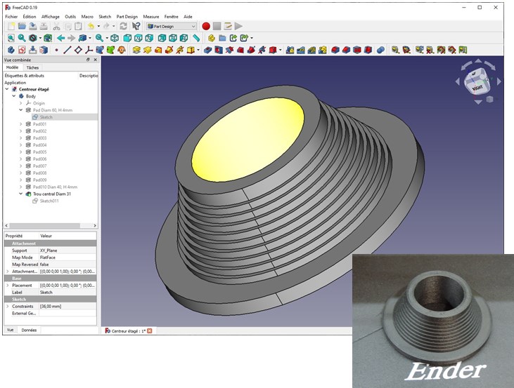

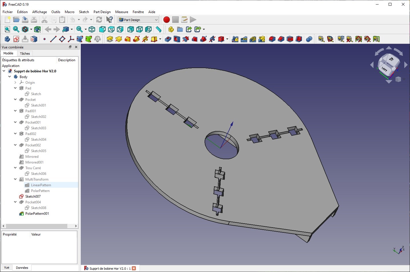

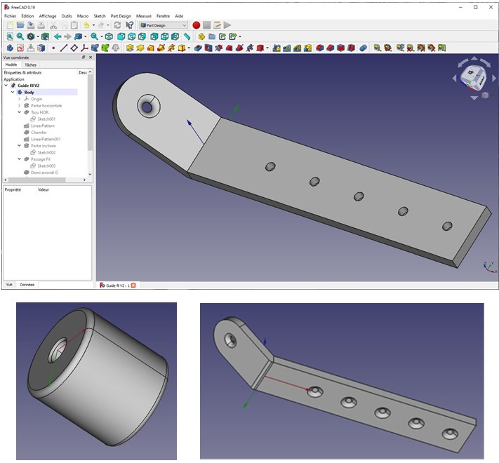

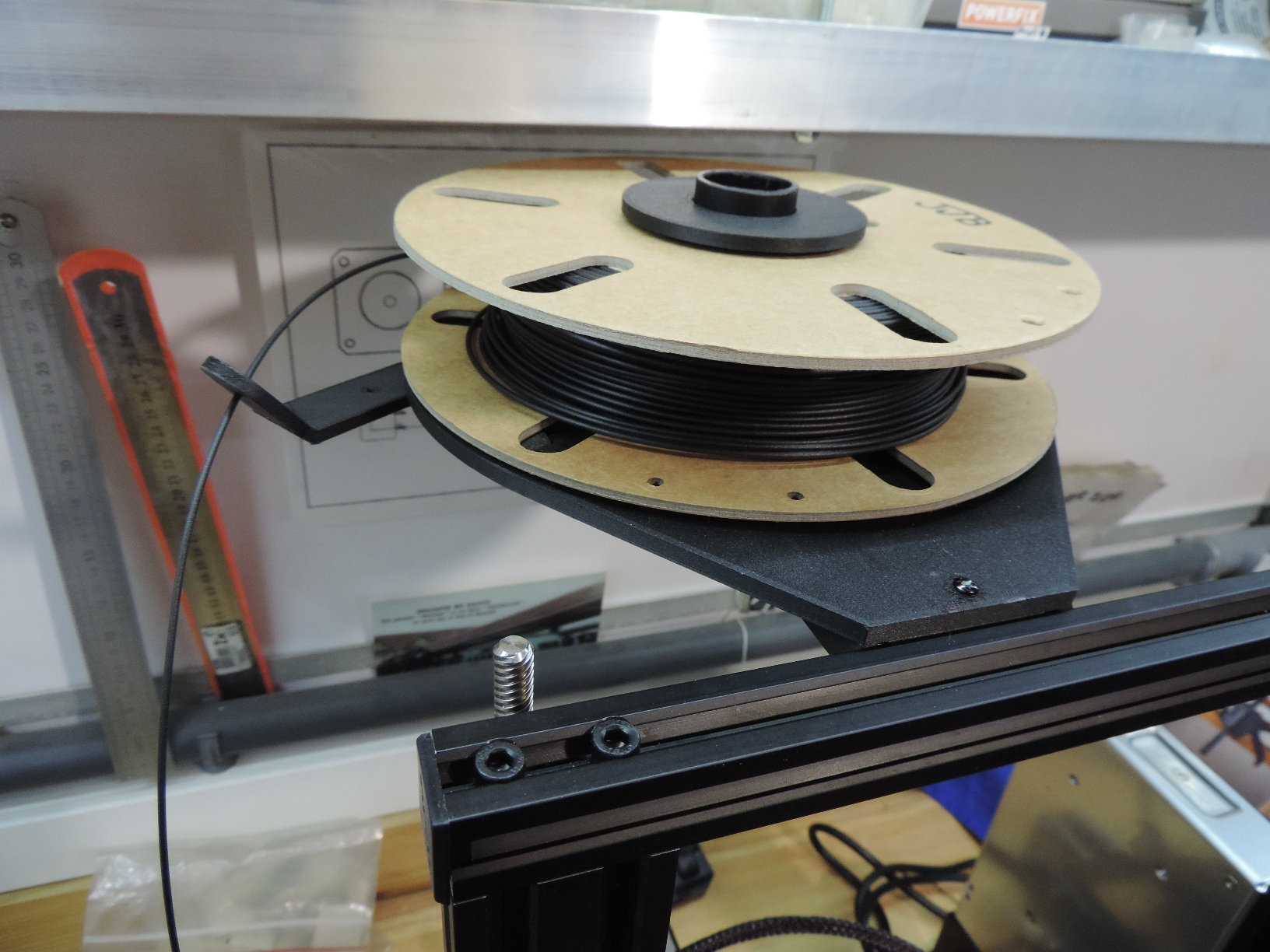

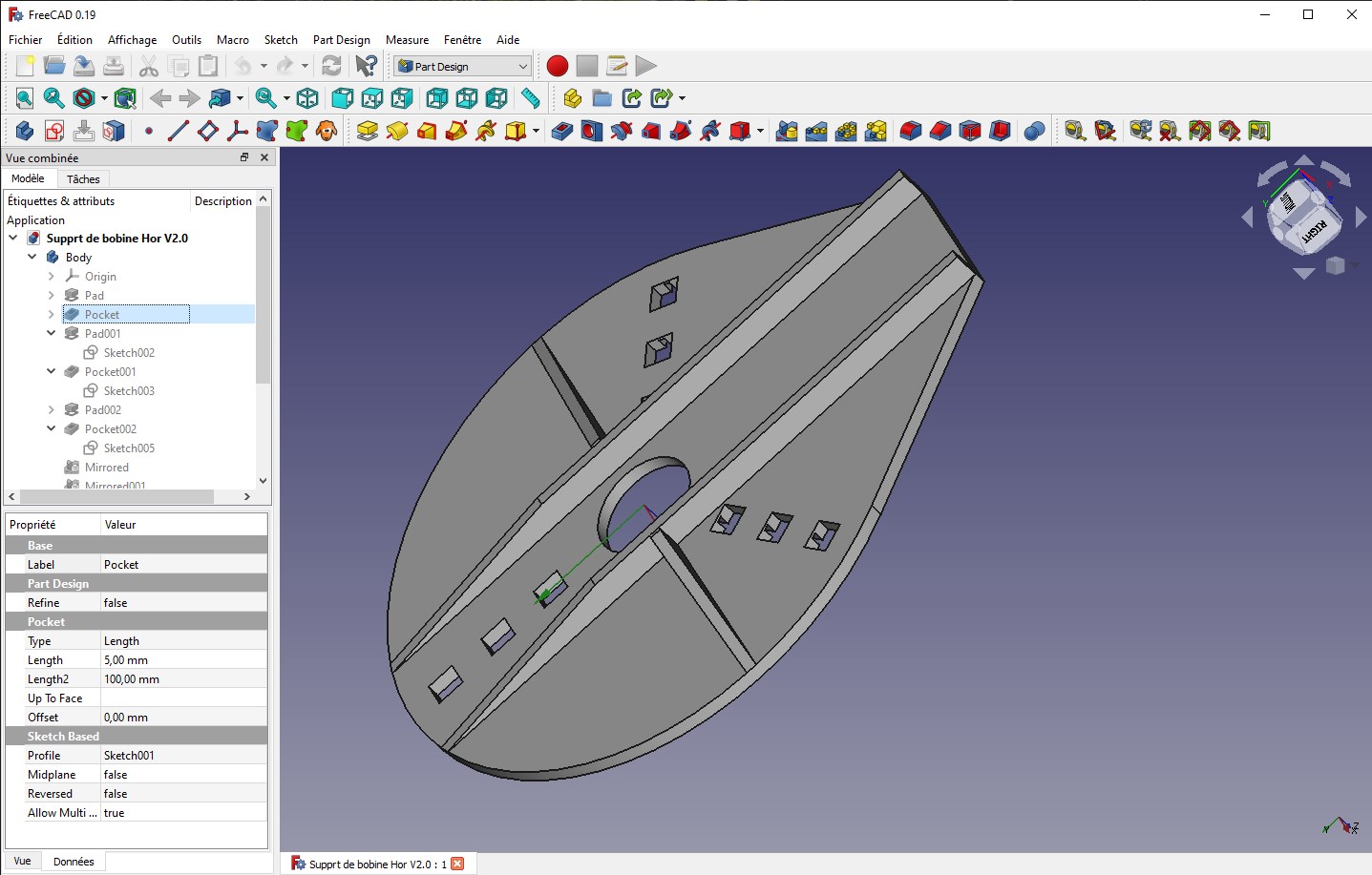

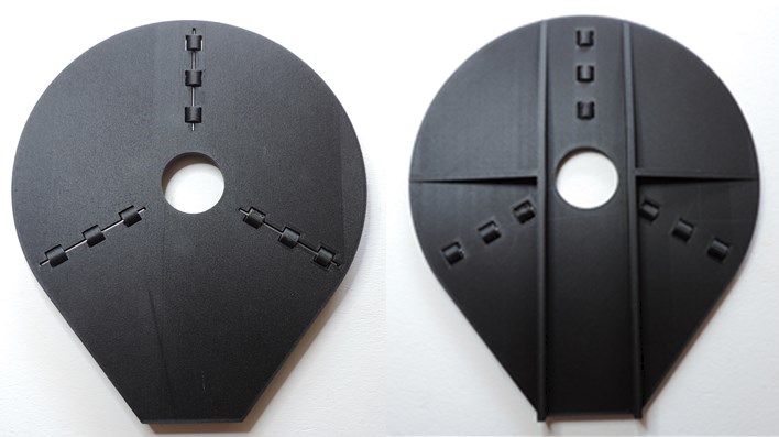

Bonjour, quelques nouvelles de mes dernières élucubrations en 3D.
Un adaptateur pour utiliser les bobines à plat sur la ENDER 3 Pro, ça me fait gagner de la place en poussant l'imprimante sous les étagères de l'établis #B6. Le support d'origine est monté horizontalement à l'arrière, et le plateau à galets viens s'emboiter dessus.
Le plateau:
Les Galets et le guide fil:
Et un centreur étagé, pour pouvoir être utilisé avec divers bobines:
Et le tout en ordre de marche :ipb-251
Voilà, voilà, d'autres bricoles à suivre....

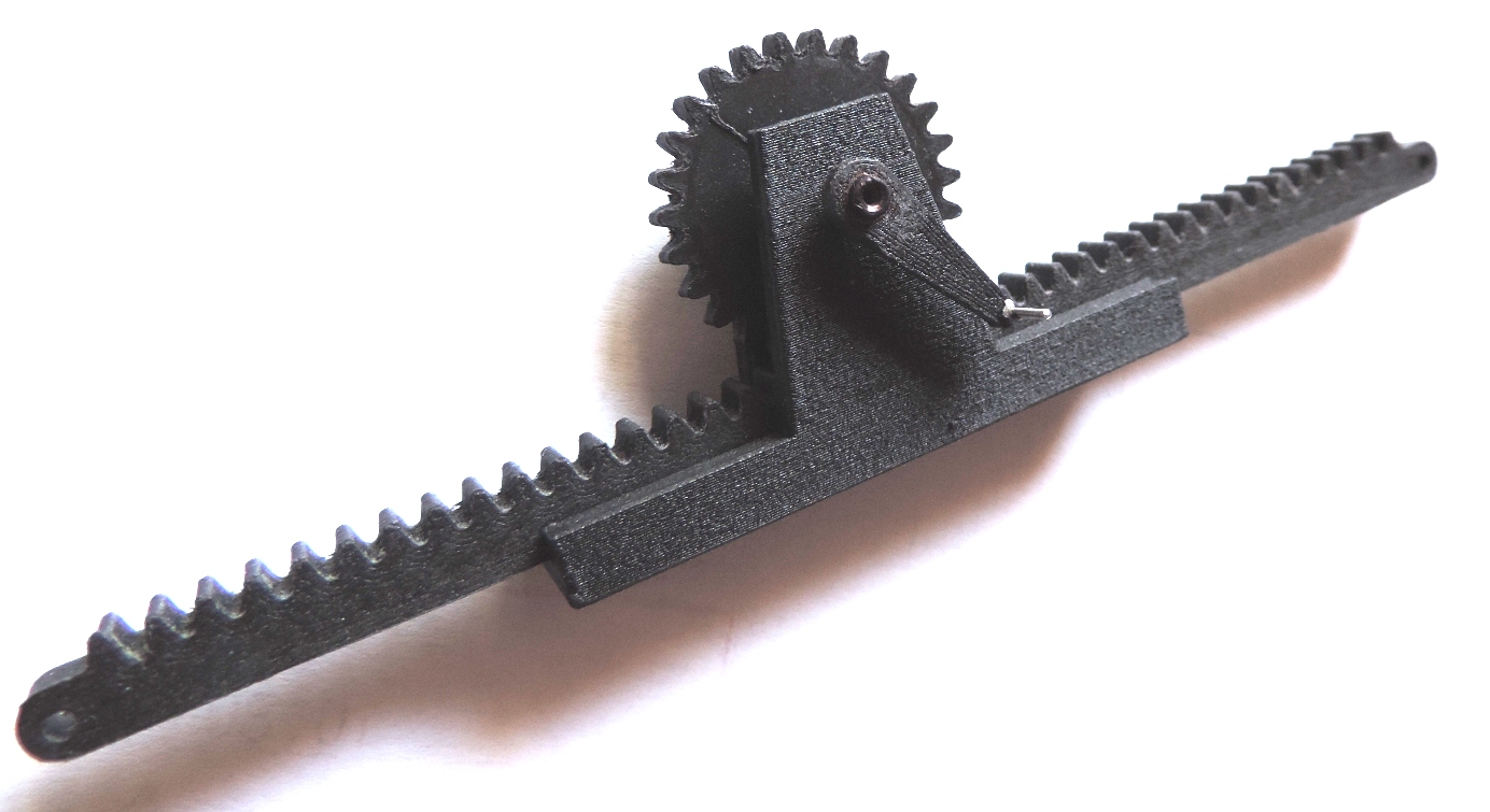

Messagepar JJB » 02 08 2022 à 11:48

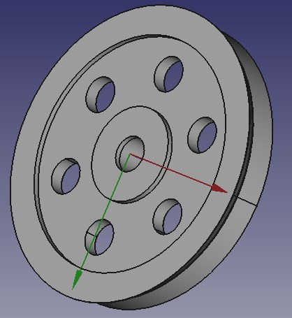

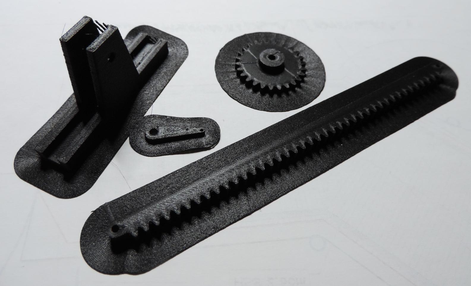

Bonjour, pour ne pas continuer à polluer le fil "Réseau HOm de Michel Denonfoux" (Ca peut poser des problèmes... :B3 ), et suite à la réponse que j'avais fait à Marcel:
Message par JJB » 28 07 2022 à 22:55
Tout a fait! #B6, merci Marcel! Mais c'est justement cet atelier que j'utilise....
Je génère l'esquisse du pignon dans Gear, puis je passe sur Parts Design et effectue la "protusion" à l'épaisseur désirée. Jusque là tout va bien et j'arrive à enregistrer les fichiers .FCStd et .FCStd1. Mais quand je veux exporter le dessin en .Stl, il ne se passe rien, et je n'ais pas de message d'erreur..... :D3
Il faut dire aussi que si j'ai trouvé pas mal d'infos sur la génération de pignons avec gear, je n'ai pas trouvé d'infos sur la finalisation de la chose..... :F9
Amicalement.
J-J
J'ai enfin réussi à apprivoiser l'atelier "Gear". Toujours des problèmes de "Striging" malgré le remplacement de la carte mère 8bits par la nouvelle "Creality 32bits V4.2.7 Upgrade Silent Mainboard for Ender 3", par contre le silence des moteurs est impressionnant D9 , on entend plus que les ventilos. Je vais aussi pouvoir installer beaucoup plus facilement, un capteur de plateau (BL Touch) et un détecteur de manque de filament....

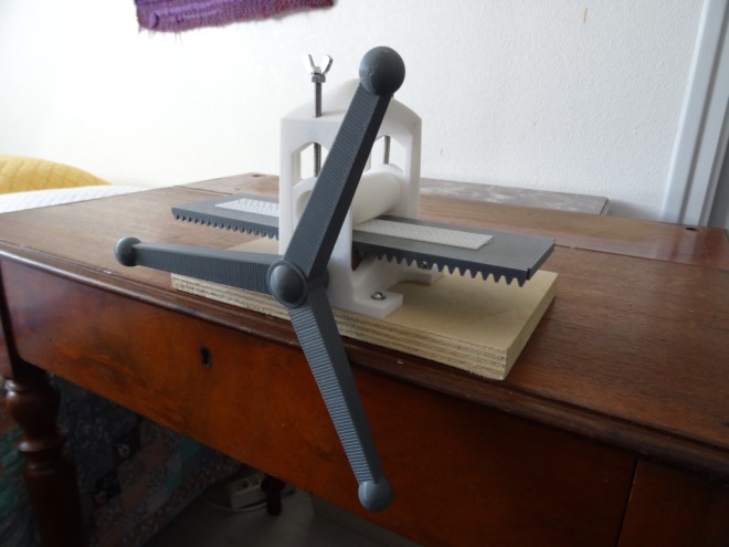

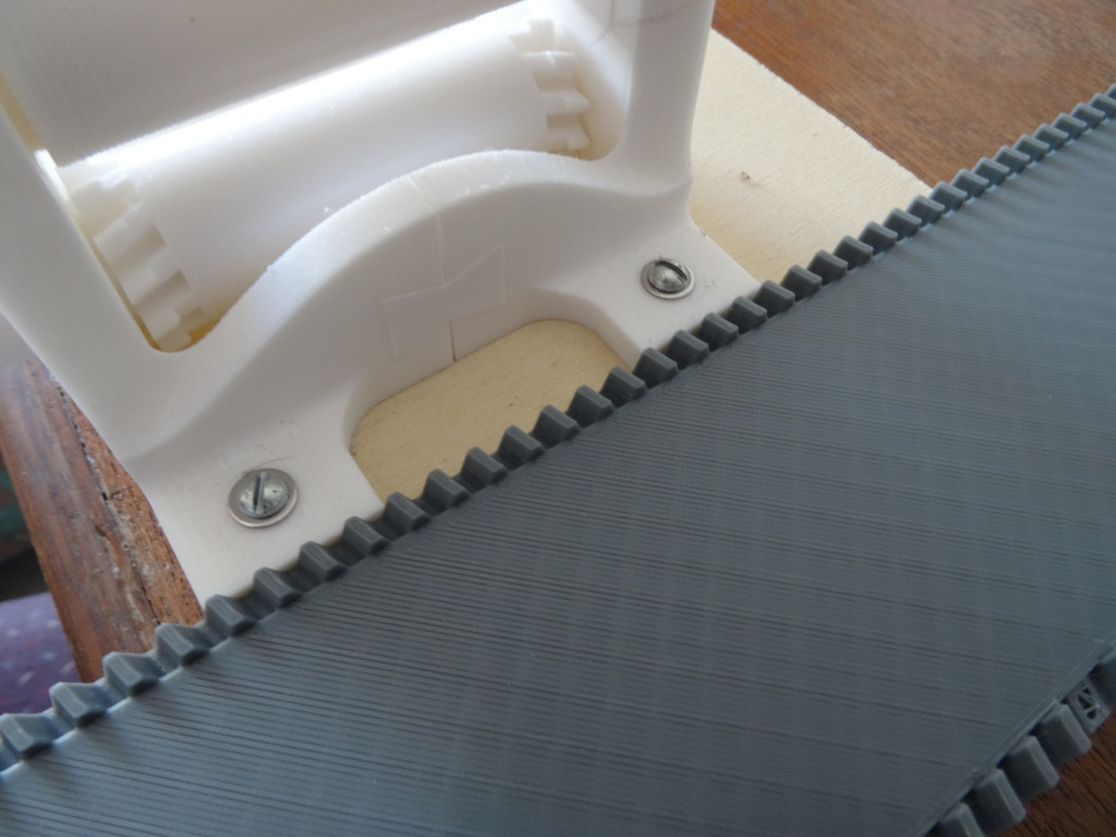

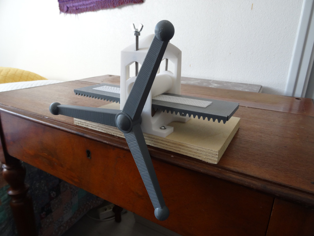

Quel est le module de cet ensemble ? et, quelle est sa destination ?
Dans le genre j'ai imprimé plusieurs petites presses pour mes filles, mais je n'en suis pas le designer.
J'ai juste doublé la longueur de la table, et fait un volant à trois branches .
Une vue des engrenages en chevrons (merci Mr. Citroën !).

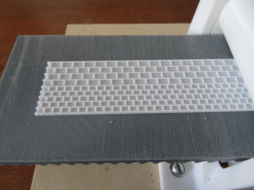

La mienne me permet de faire du gaufrage, ci-dessous l'empreinte pour la maçonnerie d'un quai de port H0 :
Le lien vers qui va bien : https://www.instagram.com/openpressproject/
