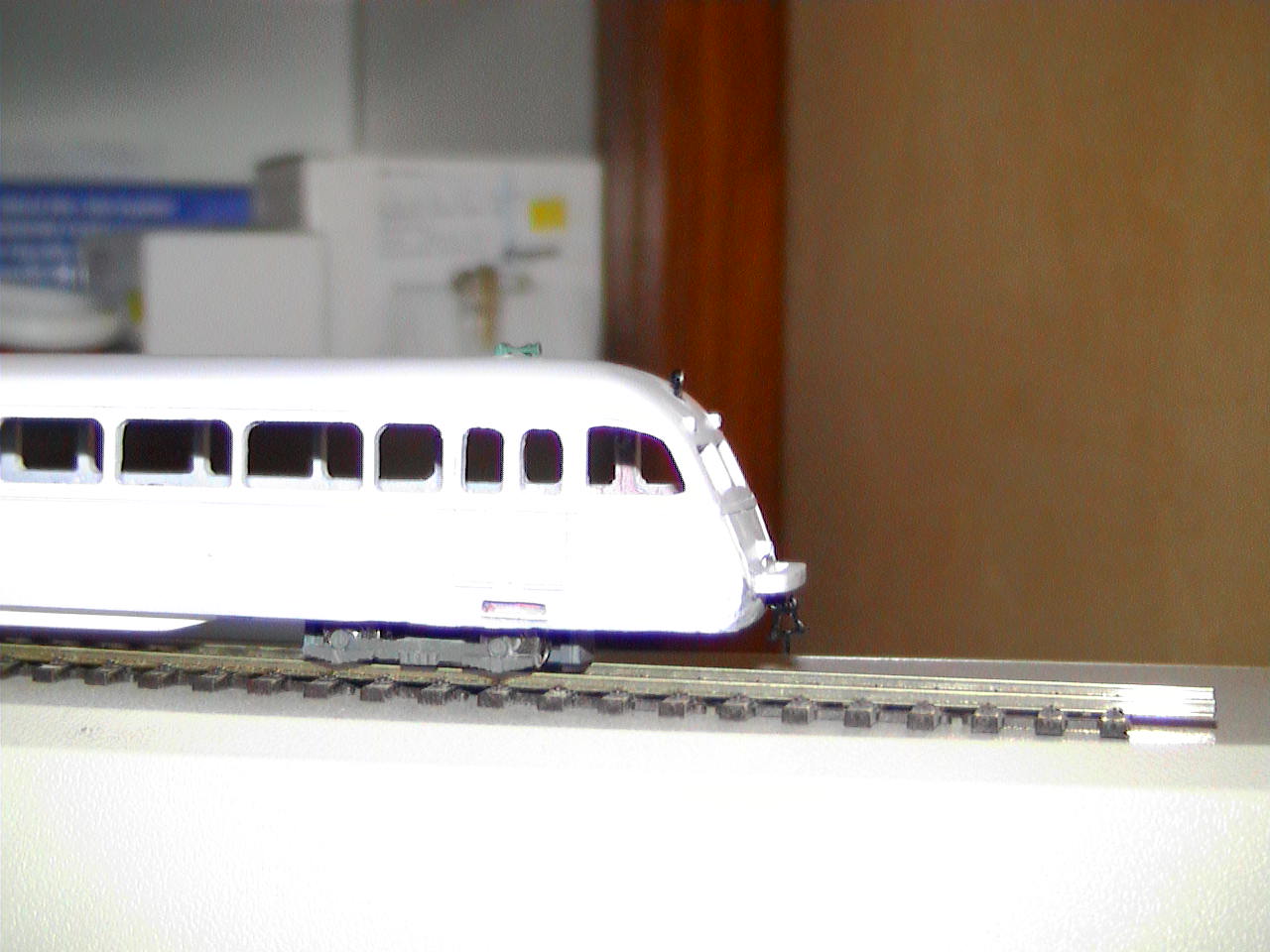

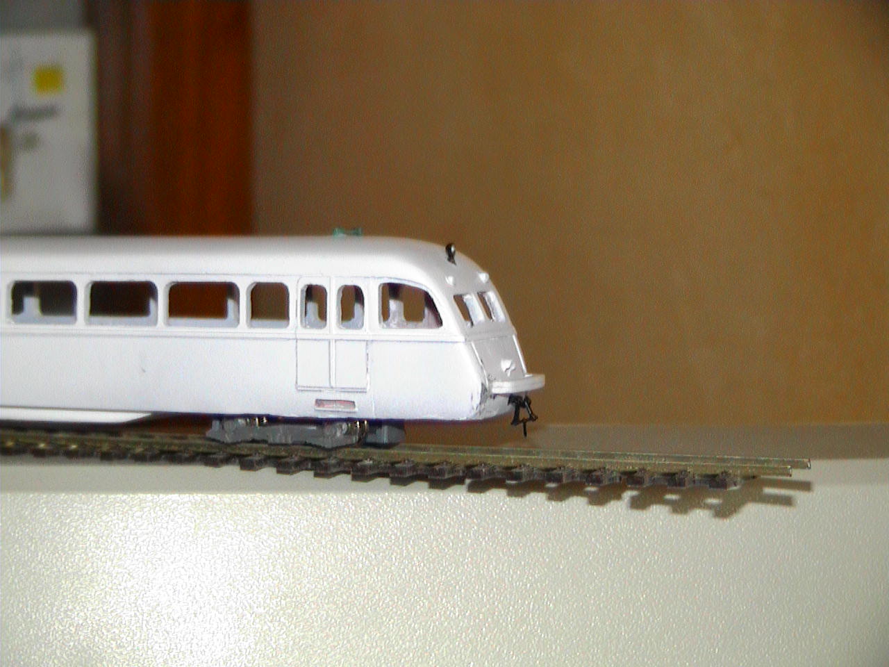

Un pare choc (2 morceauc de profilé de carte de 6x1mm taillés et contrecollésà la cyano, le tout collé à l'araldite à la caisse) mis en place. Ca change un peu la gueuele !!

Alors un truc à verifier sur vos caisses (et à reparer avant toute autre chose, je ne l'ai pas fait et ça se voit), c'est que la hauteur des côtés par rapport à la ceinture de caisse est la même de chaque côté.
Sur le mien, il y a un côté plus haut ce qui fait que vu comme ci-dessus l'aspect est pas mal alorsq ue vu de l'autre, les roues et les flancs de bogies sont un peu dégagés, comme certaines photos précédentes le montrent.
A egaliser absolument !!
