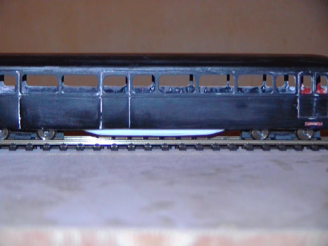

Nan, je l'ai décapé. Je lui remets fissa une couche d'apprêt et j'attends d'acheter un arrêt au graphe pour le termnier ...

Après la séance décapage, la séance renforts du chassis pour camoufler les coffres du chassis Halling originel.

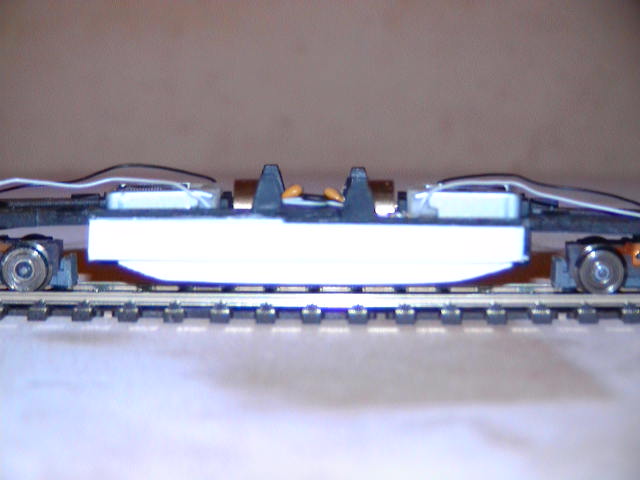

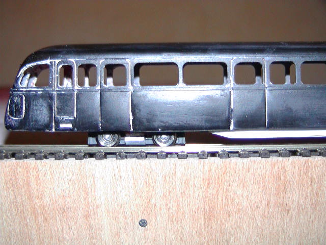

Raccourcissement et fixation des flans de bogies cet après-midi :
Les flans sont raccourcis par suppression de la moitié de la partie centrale du flan de bogie et collés à la cyanolite sur les ailettes support des flans originel halling surepaissis par de la carte (5mmx7mm) de 1 mm d'epaisseur.
Photos tout à l'heure.

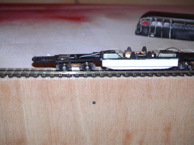

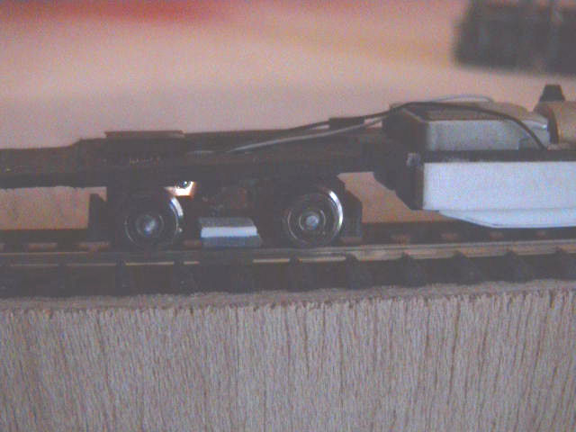

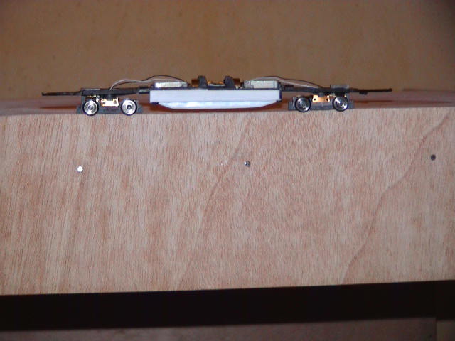

L'autorail avec ses flans de bogies :
Et trois vues du montage permettant le collage des flans de bogies Apocope sur les moignons Halling :
Les flans de bogies ne paraissent pas centrés sur les axes des essieux, ce qui est pourtant le cas. Ca s'explique par le fait que la photo est prise en contrebas du module sur lequel l'autorail est posé pour la prise.
Edité le 22/02/2006 à 16:46 par La Mouette

beyer garrat
HOm Depann'Express
Voir son profil  Son site web : http://scootcouf.free.fr/index/garatt/album1.html  Lui envoyer un message privé
beyer garrat
Activité : 5 / 5
Mage
1284 messages postés
Posté le : 22/02/2006 à 16:49 (Lu 82 fois)
Répondre
Citer
Oui c'est ce que j'allais te dire ils semblent un peu bas Gilles

Le trop faible diametre des roues et la tres legere srelevation de la caisse accentue en plus le phenomene JP mais je crois que si on place les boîtes d'essieux dans l'axe des essieux, le resultat ne sera jamais ideal.
Je verrai sur le suivant a positionner les boîtes peut être 1/2 à 3/4 de mm au dessus. Celui ci restera comme ça.

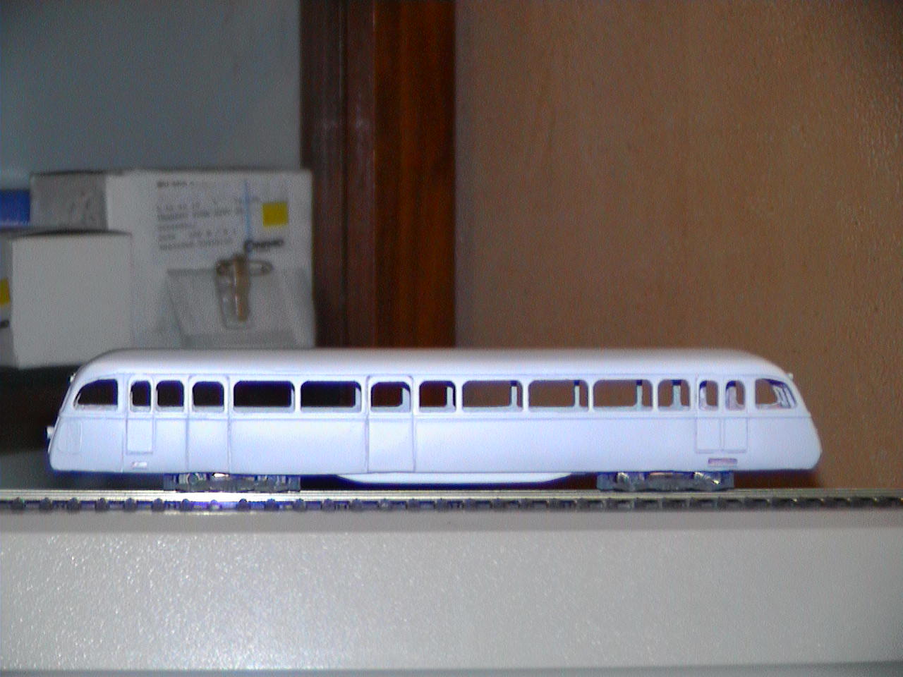

Quelques bricoles aujourd'hui sur le front OC1 comme un le poncage et l'appretage du coffre sous le chassis et la remise en apprêt blanc de la caisse.
J'ai egalement reflechi et commencer à tracer le spatrons du futur plancher en carte.

ca à l'air de bien se présenter.

Se présenter ?
Ca se termine je dirais plutôt.
Demain je mets les trompes et les attelages et je commence les parechoc.
Il faut aussi que j'achete des micros perles pour les petis projo au dessus des postes de conduite !
