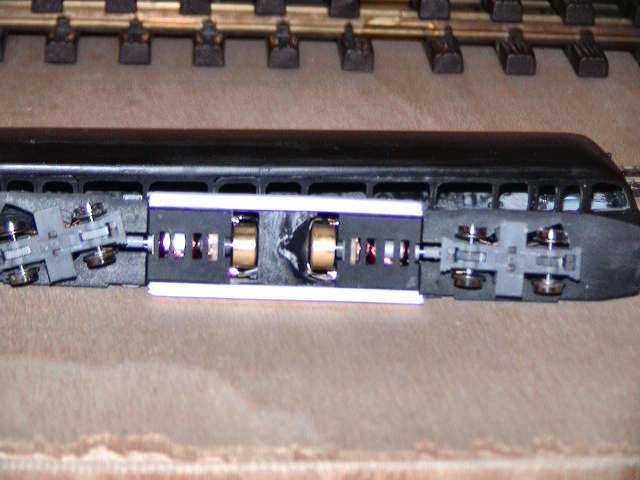

OC1 proto numéro 1 bon pour les chantiers peinture et eclairage/decodeur.
La deuxième fixation en carte est en place, reglages de la hauteur de caisse effectué. Derniers tours de meule pour ajuster de ci de là et mise en place des calles en carte sur les coté.
Pour les flancs de bogies j'ai pour l'instant rennoncé car je ne retrouve pas mes photos et de toutes facons je pense que je vais les tronconner pour les mettre aux côtes des bogies Halling.
Photos dans la soirée.

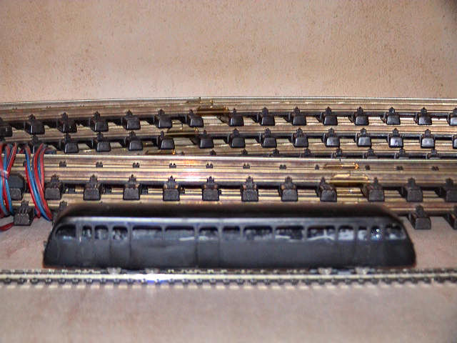

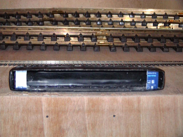

Une vue de l'OC1 sur fond de rails LGB ...
Vue sur les calles de centrage de la caisse sur le chassis :
Les plaquettes en carte plastique sur lesquelles seront collées à l'araldite les ecrous de fixation du chassis :

C'est une idée ou tu n'est pas centré Gilles? il y a plus à gauche qu'à droite...

Ce n'est pas une idée. Il y a du jeu et j'ai decentré pour la photo.
En fait je ne sais pas precisement si les bogies etaient symetriques par rapport au centre de l'engin.
J'ai supposé que oui l'autre jour mais je n'en suis plus certain et comme je n'ai qu'un plan sans les bogies ni leurs axes pour la caisse, je ne peux pas trancher.
Plusieurs photographies que j'ai visionnées aujourd'hui semblent indiquer un decentrage.
Du coup je suis dans le flou pour les bogies.
