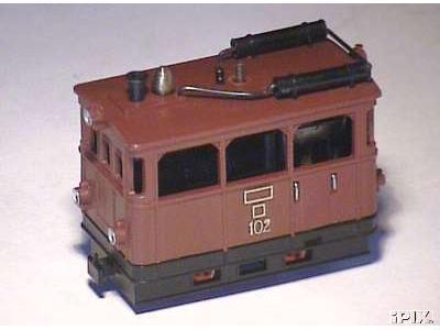

Je pense que j'avais des disques trop gros mais bon c'est fait, c'est fait.

Oui et ta tronço tournait trop rapidement , j'arrive bien a araser un rivet metallique sur une manivelle plastique sur les Tilligs.

A combien de tours il faudrait disquer ?

Si tu étais a 20.000 t réduit des 3/4 La Mouette.

20 000 tonnes de pression sur la bague en plastique ??

5000 JP ? J'ai sans doute pris la mauvaise habitude de disquer plus violement !!

Les excroissances horizontales sur lesquelles s'accrochent les flancs de bogies Haling sont une bonne base pour coller les flancs Apocope.
J'ai coupé à 0.5mm de l'exterieur des roues, collé une piece e carte de 1 mm dessus pour renforcer l'epaisseur et permettre un collage des flancs en resine plus facile et roule ma poule.
Même si l'entraxe des bogies Halling est beaucoup trop faible, une fois la caisse posée (il me manque la visserie pour le faire definitivement mais les pieces en carte dans laquelles elles se s'accrocheront sont prêtes et ont été decoupées dans une vieille carte téléphonique.) ça ne se voit pas car l'autorail est bas sur patte et ça renforce collosallement l'esthétique.
J'ai recupéré un vieux Lenz Le103Xf et je le digitaliserai ce week end.
L'eclairage, je n'ai aps encore reflechi à une solution. Si quelqu'un l'a fait, qu'il n'hesite pas ...

Il manque 1 ou 2mm d'entraxe je crois, j'hésite entre ne pas mettre les flancs, les raccourcir ou les poser tel quels...
Tu as mesuré la conso pour le décodeur? Il y a deux moteurs là!

Bah c'est pour du HO quand même ce bidule là. Ca tirait 8 voitures derriere une 141P en rampe a fond les manettes !!!!!
Là un OC1 tout seul, sans rampe et avec une vitesse max que je reglerai au plus bas si le bidule crâme je veux bien me couper une couille !!!!!!

Mais pour repondre a ta question, non je n'ai pas mesuré la conso car je ne remets pas la main sur mon multi depuis le demenagement !!
