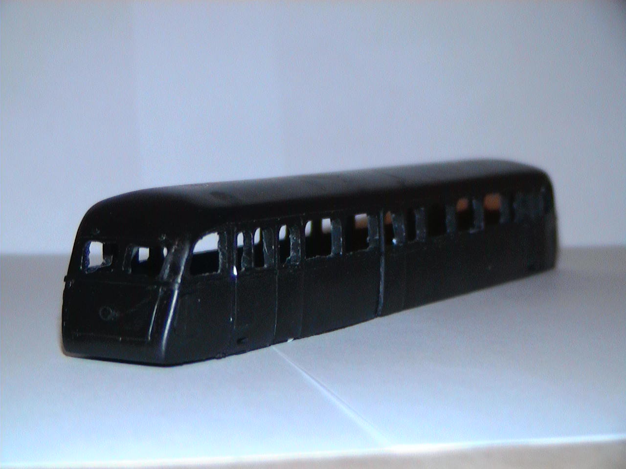

Charcutage de resine noire et collage à la cyano-gel de demis-chassis de provenance inconue cet après-midi ...

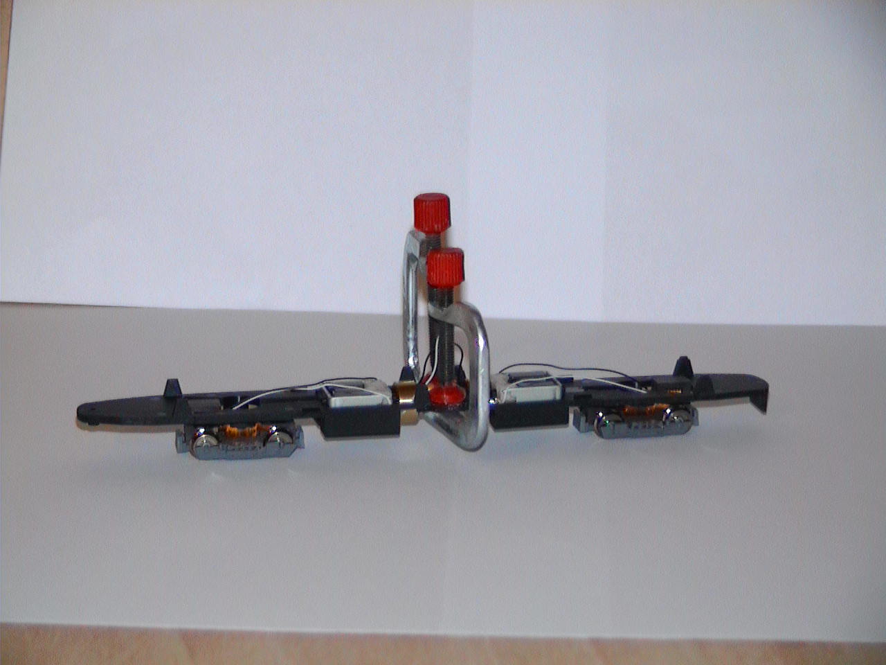

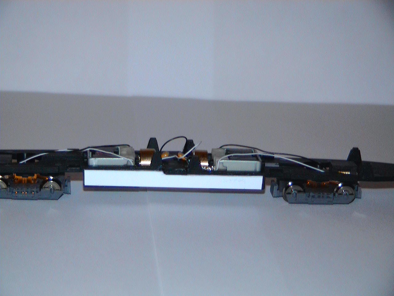

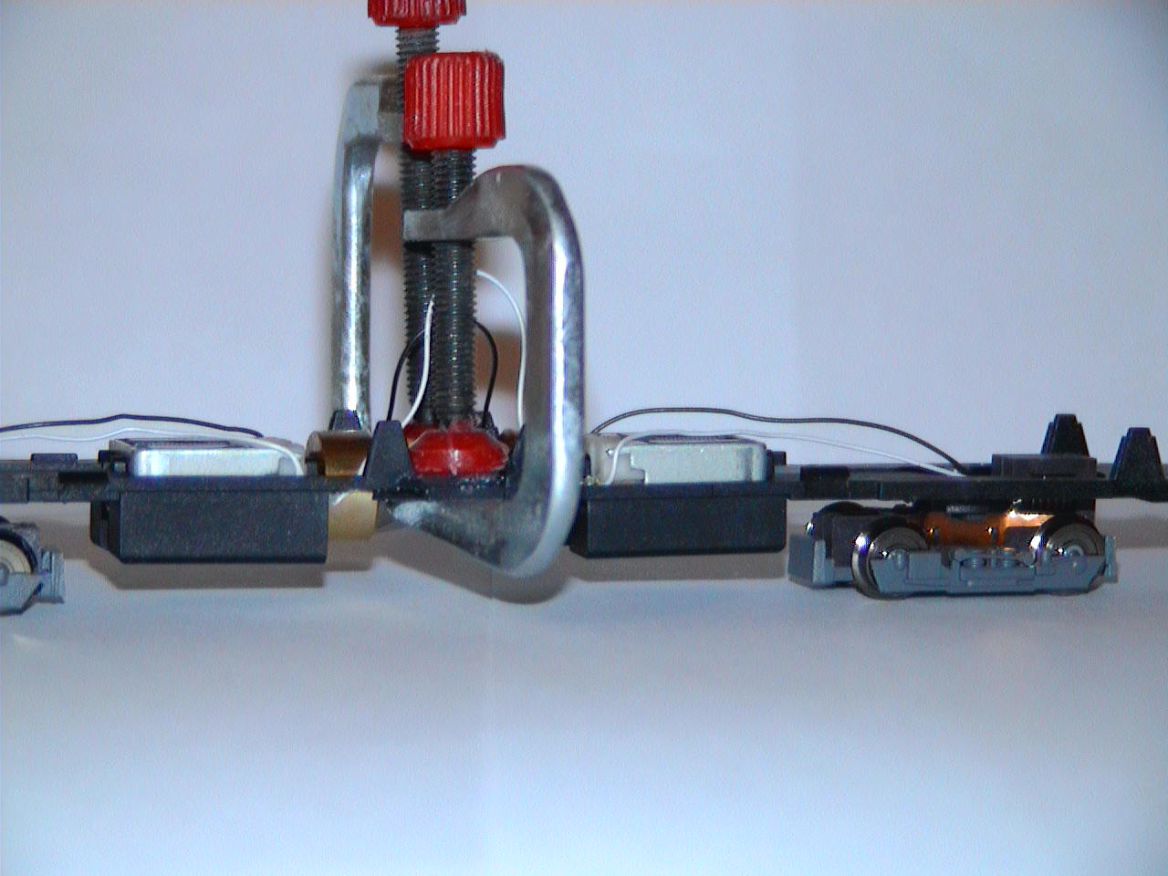

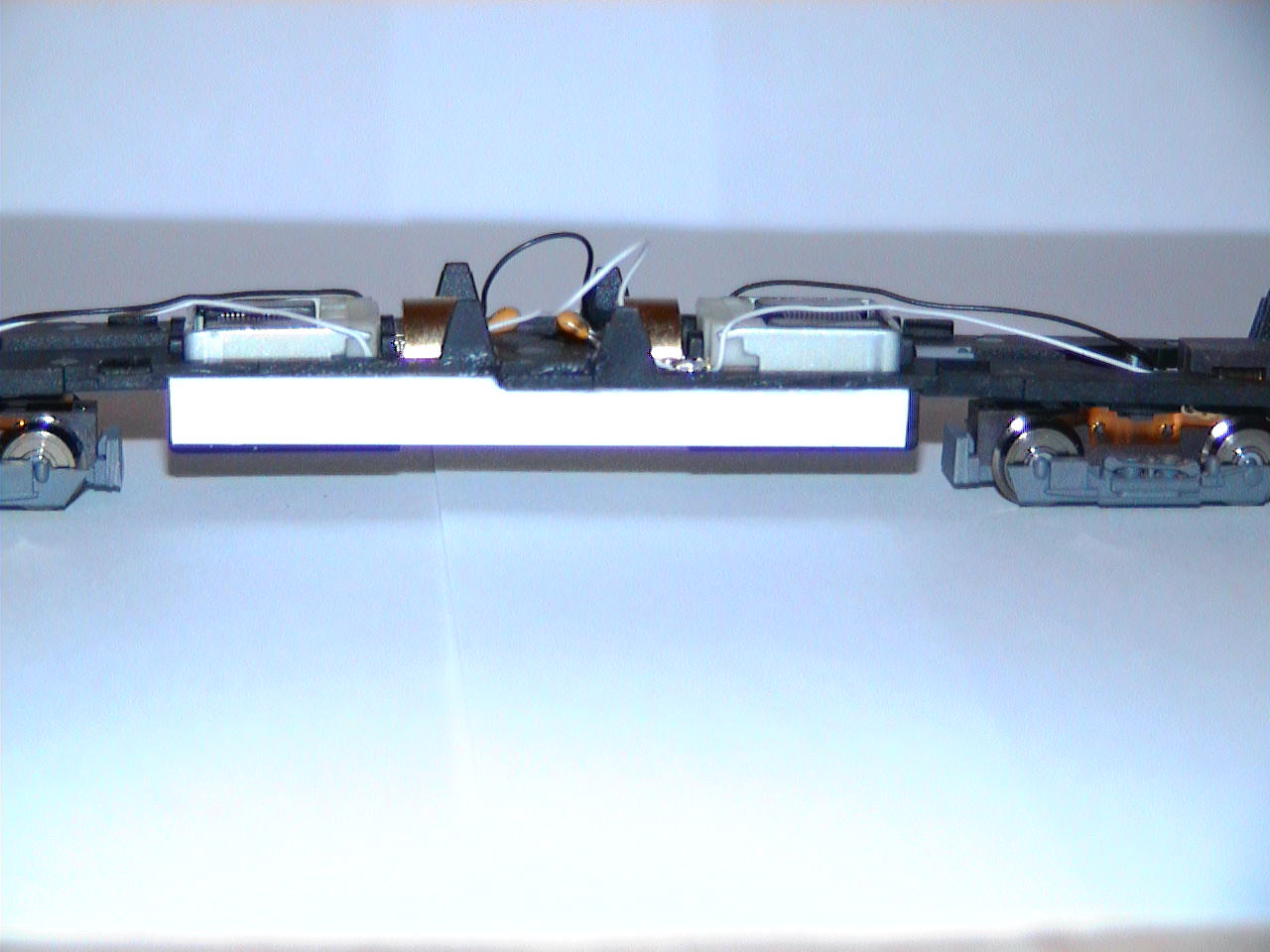

Bon je viens de terminer la pose des pièces en carte plastique (5mmx1mm) pour rididifier l'ensemble.
Pièces collées à la cyano sur les coffres abritant les moteurs.
Photos bientôt.

Sur l'OC2, j'avais mis les renforts au dessus pour supporter un eventuel faux-plancher supportant l'aménagement intérieur. Intéressant de voir d'autres solutions pour le même principe.
j'avais utilisé de l'araldite 2 composants, la cyano tient bien?

Les deux gros machins avec les tiges filetées, c'est les porte charbons ?

Joli le piaf, j'avais plus charcuté que toi! Ca passe en largeur dans l'OC1?

Ca tient Storm. Enfin on verra dans 10 ans mais là pour le moment c'est indécollable.

Ca tient et ca passe pile poil en largeur.
Il faut juste recouper 2 mm de chaque coté du chassis et que je me penche sur les calles dans la caisse.
Carte plastique sur resine, a quoi tu colles ca ?
